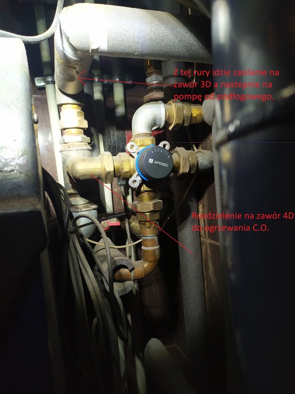

Witam,
Przy próbie regulacji rotmatrów na poszczególnych sekcjach ogrzewania podłogowego rotametry mi nie reagują, tzn. reaguje, ale tylko jeden i to gdy wszystkie pozostałe rotametry są pozakręcane, a pompa chodzi na max biegu.
Ogrzewanie w moim domu jest mieszane, tj. podłogowe + grzejniki.

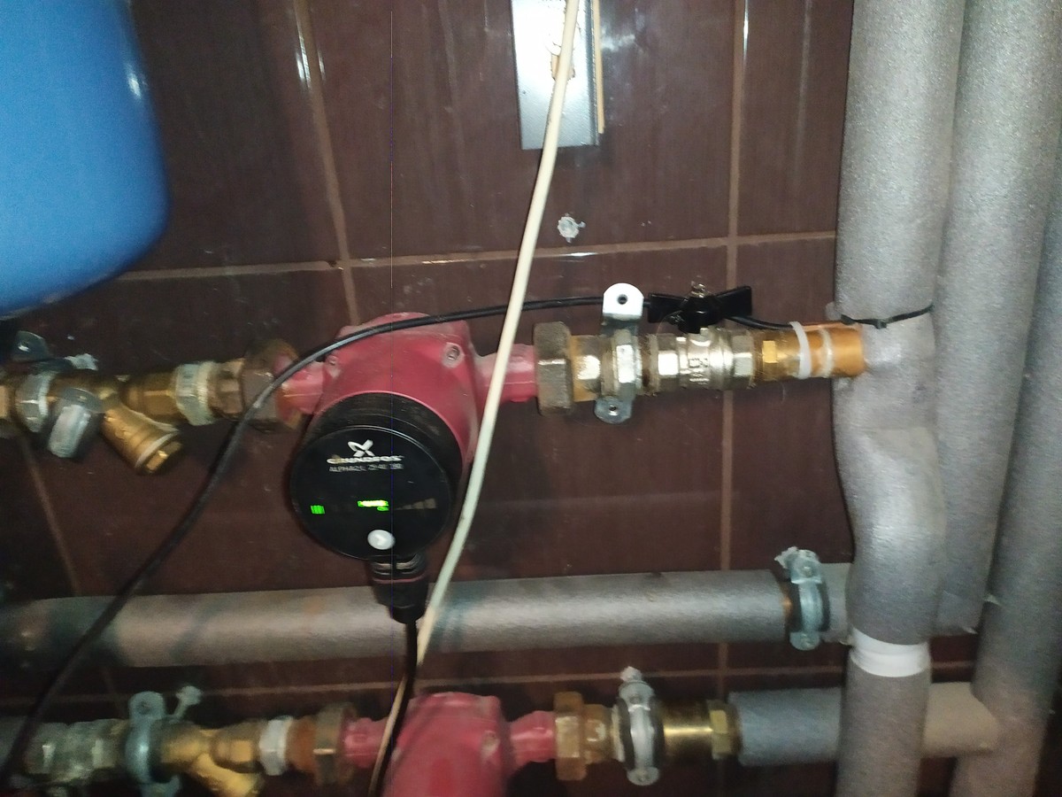

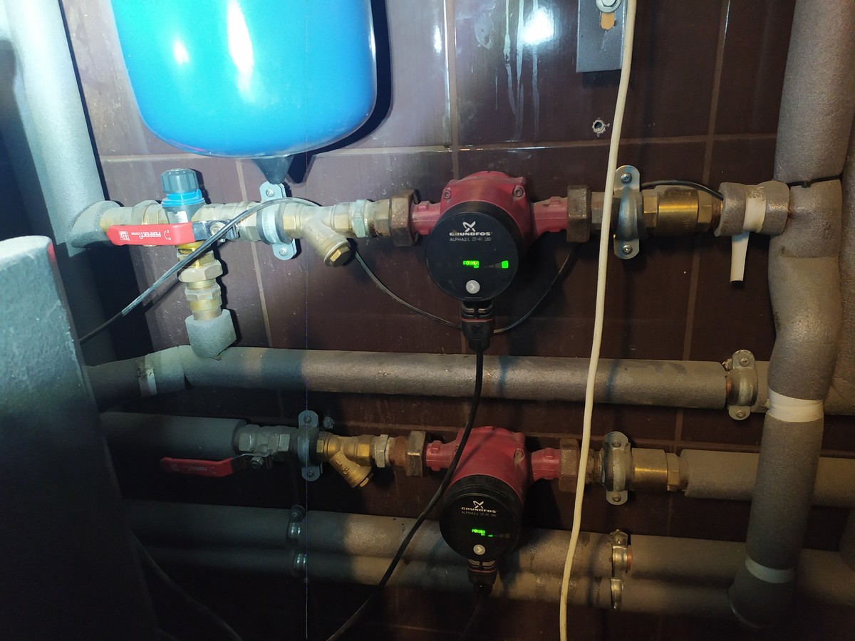

Posiadam 3 pompy: jedna do C.W.U, jedna do C.O i oddzielna do ogrzewania podłogowego. Wszędzie są te same pompy Grundfos ALPHA 2L 25-40 180. Przy C.W.U pierwszy bieg, przy C.O pierwszy bieg i przy ogrzewaniu podłogowym ostatni, czwarty bieg.  Przed pompami są filtry siatkowe, a za pompami zawory zwrotne.  Dodatkowo, do ogrzewania podłogowego założony jest zawór trójdrożny AFRISO a do C.O czterodrożny. Ogrzewanie podłogowe jest na dwóch rozdzielaczach - jeden na pierwszym piętrze (2 sekcje - tylko korytarz + łazienka =  ok 20 m2), a na parterze 5 sekcji, przy czym na parterze jest w sumie 60m2, ale podłogowego jest ułożone na max 50 m2 - co 10 cm rurki.  Myślę, że może być na całości max 500m rury do ogrzewania podłogowego.
To co zrobiłem, a nie przyniosło żadnych rezultatów:
- wyczyściłem filtry wstępne (delikatnie były przybrudzone, ale nie tak mocno);
- próbowalem wyregulować większy przepływ na zaworze trójdrożnym i obserwowałem rotmatry - brak rezultatów;
- zmieniłem na chwilę pompę do ogrzewania podłogowego na POMPA CO OBIEGOWA ELEKTRONICZNA ZESTAW 25-60/180 (jakaś firma krzak - Rohtenbach) , aby sprawdzić czy przy wymianie pompy o większej wydajności i wysokości podnoszenia będę mógł sterować rotmatrami - nic nie dało.;
- wyłączyłem na chwilę pompę c.o. w celu sprawdzenia, czy nie ma "konfliktu pomp" na powrocie, również nic nie dało.

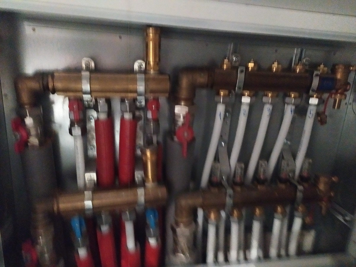

Zdjęcia poniżej. 1637047478254.thumb.jpg.7c31325eb625e35af3fde767451a4f63.jpg
Rozdzielacz jest firmy KAN-Therm, rotametry zainstalowane na powrocie (rotametry podnoszą się od "dołu"). Samo doprowadzenie rury do rozdzielnicy myślę, że jest wystarczające - jest tam zaciskana rura PEX o sporym przekroju. Zdjęcie z rozdzielnicy z parteru (przepraszam za słabą jakość- jak wrócę do domu to podmienię).
Czy ktoś wie co może być przyczyną, że nie mogę wyregulować tych rotametrów? 😕 Jak są wszystkie odkręcone to właściwie przepływ jest na 0 albo bliski zeru. Podłogowe "jakos" chodzi, tj. nie równomiernie grzeje i chciałbym to poprawić poprzez regulację rotametrami bowiem niektóre miejsca są zimne wręcz a w drugich jest delikatnie ciepło.

    Chyba musisz więcej rozwiązywać zabaw pod tytułem „znajdź 10 szczegółów różniących te dwa obrazki” 😉 A tak na poważnie na twoim schemacie zasilanie obiegu ogrzewania podłogowego idzie z kotła(przed za
  • Uzytkownik2
    Uzytkownik2
    Zmiana jest konieczna Tak jak pisałem w ostatnim poście jak zasilanie OP za 4D to powrót tez musi być za 4D Po drugie jak podłączysz obieg OP przed 4D to podlogowka bedzie skutecznie schładzać kociol.

Witam , sprawdził bym jeszcze zawór termostatyczny 3d . Rozkręć go wyczyść i posmaruj wazeliną , jak wejdziesz na tym forum na mojego bloga w zakładce ,,instrukcje" to jest tam filmik jak taki zawór wyczyścić ,
akurat jest to ESBE , robi się to bardzo podobnie , jak zdążę jutro to wrzucę też filmik z takim zaworem .
Witam filmik z zaworem Afriso dodałem w ,,blogu" w zakładce instrukcje .

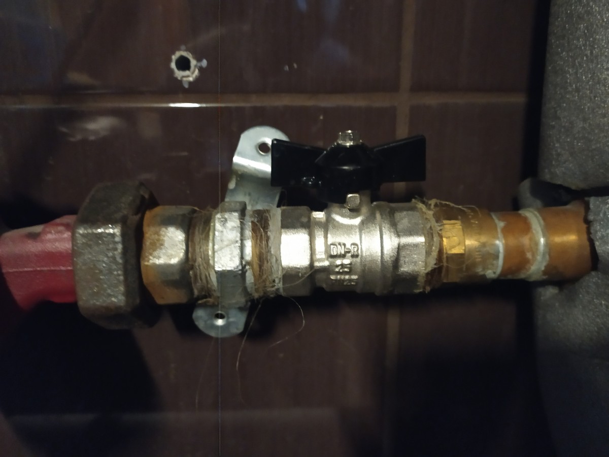

Tak na marginesie,pomijając przepływy na rotametrach,zła lokalizacja zaworu zwrotnego w obiegu podlogowki
A mógłbym prosić o podpowiedź w którym miejscu powinien się on znajdować? Przy instalacji C.O, również ZZ jest umiejscowiony za pompą.
Czy jest możliwe aby zawór zwrotny blokował przepływ, przez co nie ma możliwości wyregulowania rotametrów?

Wieczorem wskaze miejsce montazu ZZ bo teraz nie mam dostępu do kompa a opisowo możesz nie zrozumieć Gdzie masz zero na szklance rotametra na dole czy u góry I na która belke idzie zasilanie dolna czy górna?
Tak jest możliwe, że zawór zwrotny blokuje przepływ, kiedyś nawet zdarzyło się nam na produkcji ,że otrzymaliśmy wadliwy egzemplarz ,który był odwrotnie złożony ,lub poznakowany.
dlatego czasami warto brać wszystko pod uwagę .
Tak jeszcze sobie patrzę na to twoje niewyraźne zdjęcie i widać na nim, że brakuje na dolnym zaworze motylka, sprawdź czy czasami ktoś nie przekręcił go do końca .
Edytowane przez tomekb
W tych sprężynowych zaworach zwrotnych wkurza mnie to, że przy określonym przepływie potrafią drgać.
Dziękuję za wskazanie, gdzie powinien znajdować się ZZ.
Czy montaż ZZ na powrocie instalacji może mieć wpływ na przepływ wody ? - jeśli tak, to może lepiej zamontować ZZ klapowy zamiast sprężynowego  (mniejszy opór?)
Jest możliwe, żeby blokował przepływ? Może usunąć ZZ i wstawić zawór kulowy, aby sprawdzić czy sytuacja się nie poprawi ?

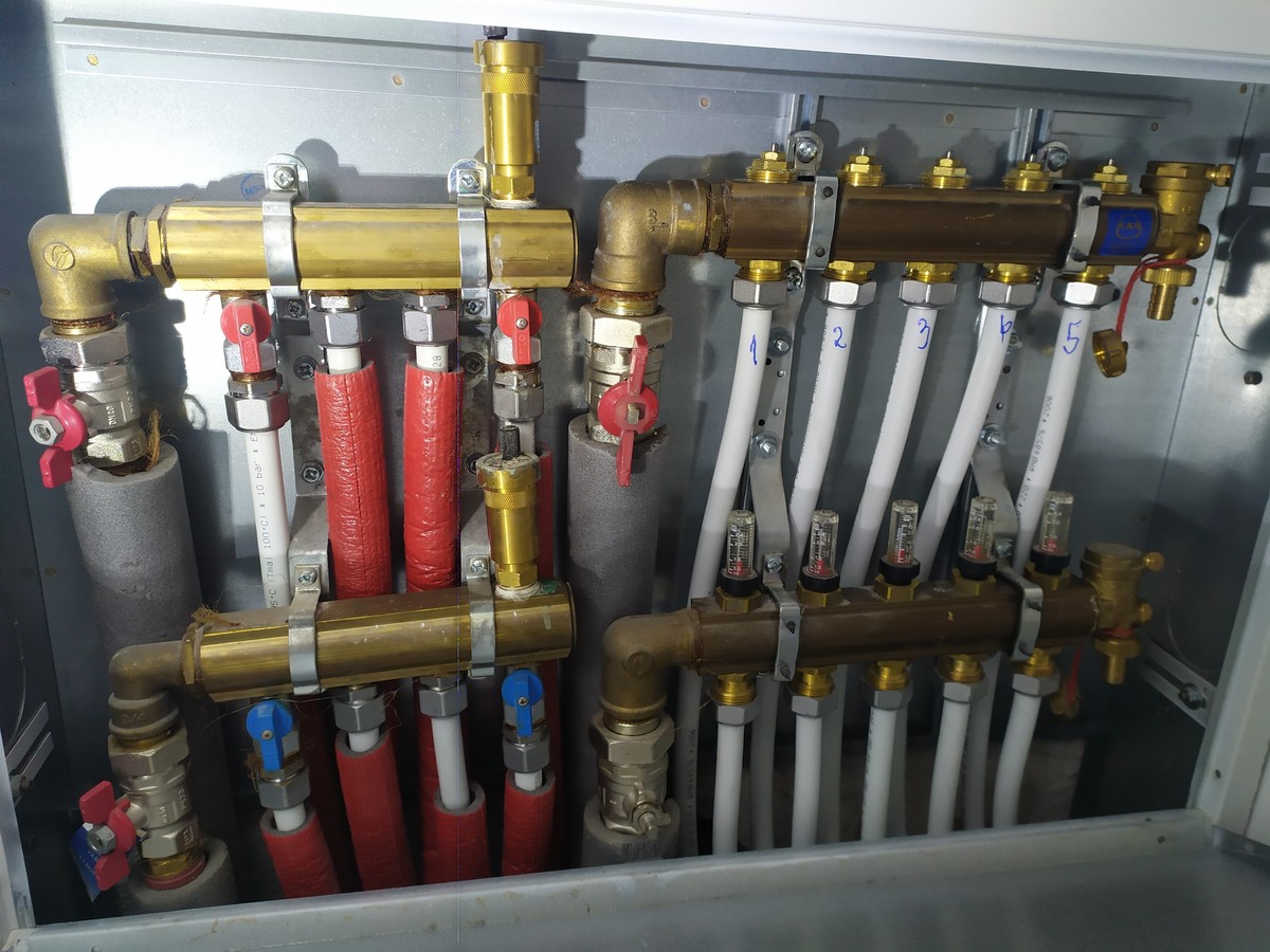

ps. wstawiam bardziej wyraźne zdjęcie z rozdzielnicy 1637655823673.thumb.jpg.abfeec6906ff520edab39ee0a3e22ba8.jpg
Chodziło mi o to, czy nie zdemontować ZZ za pompą od podłogówki, aby sprawdzić czy przepływy na rotametrach się nie poprawią.
Zmieniłem pompę na mocniejszą (25-60) i również przepływy na rotametrach się nie zwiększyły, więc ją oddałem z powrotem. Może ZZ stawia opór, który pompka nie może "udźwignąć"?

Jeżeli pętle są 100m to pompa 25/40 da radę bez problemu.
Natomiast wąskim gardłem może być rura zasilająca o zbyt małej średnicy.
Ewentualnie zaw 3-D o za małym Kvs.
Na próbę możesz zdemontować ZZ , on i tak musi być na powrocie a nie za pompą.

Odnośnie zaworu zwrotnego jak przedmówcy pisali - również zgadzam się że nie powinno go tam być.
Zamiast ZZ zamontowałem zawór kulowy- brak efektów (zdj poniżej)
Przelałem wodę w całej podłogówce po ok. 20-30l na każdej z sekcji i również nic nie pomogło.  Może ktoś ma jeszcze jakiś pomysł co może być nie tak?

ZZ został zamontowany na powrocie, zgodnie z Waszymi zaleceniami - zdjęcie poniżej.
Pętle są do 100m MAX - 7 sekcji łącznie.    Dwie na górnym rozdzielaczu, pięć na dolnym.

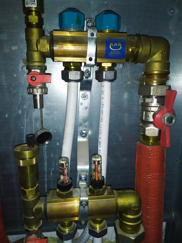

Zdjęcie rozdzielacza na piętrze, na którym mogę regulować przepływ rotametrami. Co ważne podkreślenia, jak po montażu uruchamiałem podłogowe to nic nie można było zregulować (podłogówka nigdzie nie grzała). Nastepnie zakręciłem wsystkie sekcje podłogowego na parterze oraz jedną sekcję na górze (tylko jedna sekcja była otwarta) - pompa na MAX bieg i słychać było jak fajnie odpowietrza cały układ. Zacząłem tak otwierać wszstkie sekcje pokolei ale na dole odpowietrzniki miałem zakręcone (tylko na górze jakby powietrze uchodziło), mimo wszystko na dole nie mogę regulowąć tymi rotametrami, bo nie reagują 😕

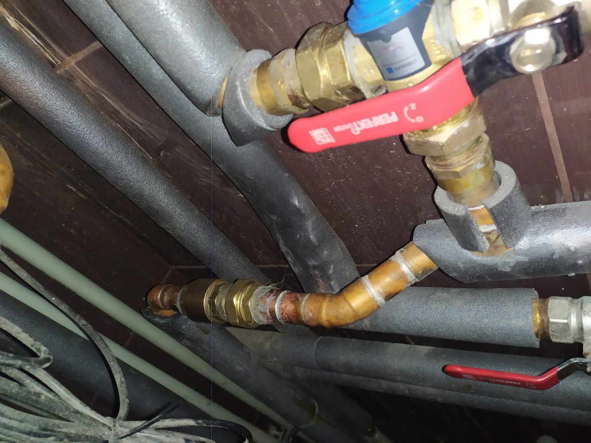

Rozejście z instalacji ogrzewania podłogowego za zaworem na górną belkę rozdzielacza, oraz w dół na dolną. Powrót analogicznie, później się łączy i idzie bezpośrednio do pieca.
Wstawiaony ZZ na powrocie.

Tak jak na załączonym powyżej obrazku, pompa chodzi na III biegu i obieg ciepłej wody idzie ->   a następnie jest rozdzielenie trójnikiem rury (jest za zaworem kulowym motylkowym) na górną belkę (2 małe sekcje od podłogowego) i na dolny rozdzielacz (5 sekcji).
Może po prostu za dużo wody idzie na górę bo pompa ma tam lżej pchać wodę (jest krócej), niż na dół? Ale tam są tylko 2 krótkie sekcje... dodatkowo jak wspomniałem, nawet jak zakręcę całkowicie ogrzewanie podłogowe na górze to na dole nie mogę regulować przepływami...

Mam założony na dolnej belce taki odpowietrznik (razem z zaworem spustowym).
ZESTAW-ODPOWIETRZNIK-Z-ZAWOREM-SPUSTOWYM-1-Kod-producenta-H1129.jpg.6b1a92c7c27123de0bb32dcf20e8cf5f.jpg
Pozdrawiam,
To jest automat raczej nie powinna z niego lecieć woda po odkręceniu. Zakręca się tylko gdy zatnie się pływak i mogłoby coś się przelewać.
