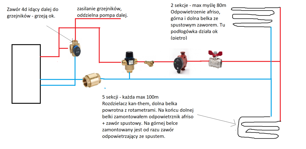

Rozdzielacz mam środkowy z tego zdjęcia, które podesłałeś w linku. Na górę wchodzi zasilanie, a na dole powrót. W Kan therm z tego co czytałem ponoć tak jest... rotametry pokazują "0" na dole. Myślę, że jest to komplet - żaden składak, chociaż ja tego nie montowałem...
Co do przypchanej rurki - to chyba też idzie wykluczyć, bo przecież jak odkręcone są rotametry na piętrze na FULL i zawór 3D na MAX (43 stopnie) + pompa na ostatni bieg, to mogę zregulować przepływ na parterze na rotametrach na ok 1-1.5l na każdej sekcji. Problem się pojawia jak tylko zakręcę rotametry na górze lub całkiem odetnę zasilanie górnej podłogówki lub przykręce zawór 3D, aby szła temp np. 35 stopni..
Próbowałem zostawić temp na te 43 stopnie na zaworze 3D ale w domu było nie do wytrzymania. Następnie kombinowałem aby we współpracy z regulatorem pokojowym (jeden ogólny, na cały dół - open space) gdy osiągnie żadaną temperaturę całkowicie wyłączał pompę od podłogówki ale ten pomysł też nie jest ciekawy... bo na samym początku piec mocno dostaje w tyłek żeby dużo energii przesłać, a później kilka H odpoczywa... dodatkowo w domu nie można zapanować nad temperaturą. Nawet jak ustawie, że ma się wyłączyć przy 22.6 stopnia, to dobije do jakichs 23.8... bo tak gorąca jest podłoga.
Zawory NC? Wpierw muszę się doszkolić co to jest heh. Pod kapturkami niebieskimi jest tylko taka igła jakby, tak jak przy wkładce termostatycznej. Oczywiście odkręcone mam te zawory, żeby przepływ był na max.

    Chyba musisz więcej rozwiązywać zabaw pod tytułem „znajdź 10 szczegółów różniących te dwa obrazki” 😉 A tak na poważnie na twoim schemacie zasilanie obiegu ogrzewania podłogowego idzie z kotła(przed za

    Zmiana jest konieczna Tak jak pisałem w ostatnim poście jak zasilanie OP za 4D to powrót tez musi być za 4D Po drugie jak podłączysz obieg OP przed 4D to podlogowka bedzie skutecznie schładzać kociol.

Wstawiam poniżej schemat. Mam nadzieje, że dosyć zrozumiale wszystko zaznaczyłem. Od ogrzewania grzejników już nie rysowałem schematu bardziej, bo grzejniki grzeją elegancko.  Ciągle mnie nurtuje ten zawór 3D... ale skoro ma teraz 2.5 KVS, a na górze całkiem zamknę ogrzewanie podłogowe no to na dole przecież jakaś sekcja powinna aż huczeć, a jest lipa.. ps. ciśnienie ustawiłem na 1.5bara w instalacji - nie za dużo ?

Sprawdź czy na dolnej belce nie jest zamienione zasilanie z powrotem , bo wygląda na to że obieg powrotny zamyka się przez te pętle podłogowe na piętrze.
A jak mam to sprawdzić? Mam przekręcić belki odwrotnie ? Może ten zawór 3D termostatyczny należy wymienić na 3D z siłownikiem, aby jeszcze wiekszy KVS był? Pozdrawiam

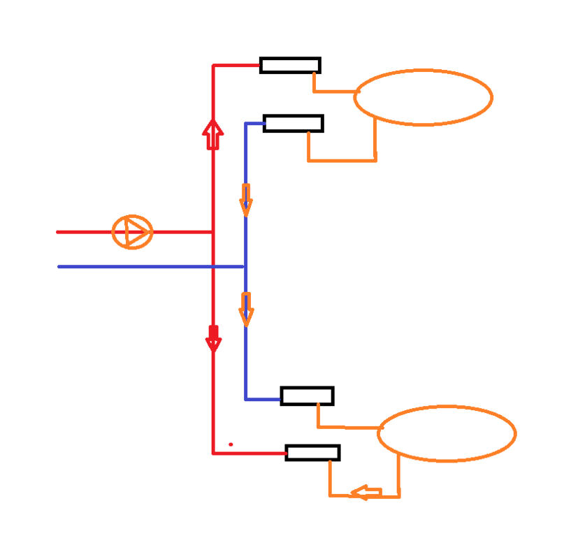

Pierwsze musisz się uporać z właściwym kierunkiem przepływu , bo jak tak jest jak na twoim schemacie to nie powinno być żadnej zależności czy jak odkręcisz górny rozdzielacz , co innego gdyby było odwrotnie , druga rzecz to aby sprawdzić czy właściwa belka Ci się nagrzewa to musiał byś zrobić tak jak pisałem powyżej w poście .
użytkownik2 - ten zawor 3D z siłownikiem jest złym pomysłem zamiast zaworu termostatycznego ?
Podejrzewam że masz taką sytuację.
To jest jak rotametry na górze są otwarte , jak je zamykasz a zasilanie w dolnym rozdzielaczu jest na dolnej belce to nie bedzie wtedy przepływu .
Robi się taka pętla , ale to tylko moje domysły .

Nie chodzi o zawór, chodzi o rotametry , musisz po jednym wykręcić z piętra i z parteru, zakorkować korkiem 1/2 , resztę rotametrów pozamykać i wtedy sprawdzaj które belki robią się ciepłe .
