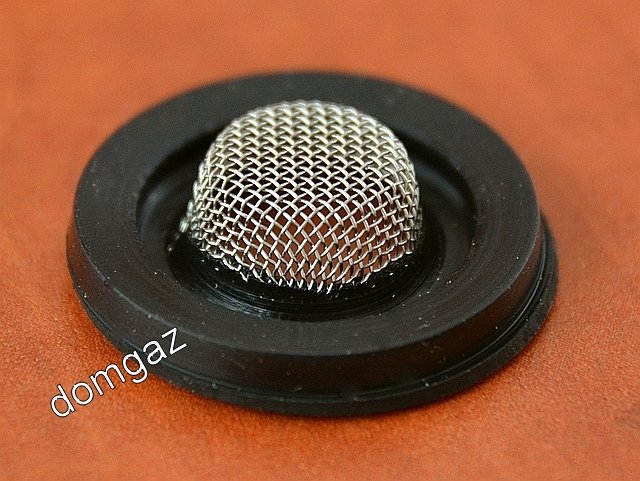

Może w skrócie. Żaden majster nie chciał przyjść. Sąsiad budowlaniec obiecał że zrobi i tyle go widziałem. Temperatura pomimo ręcznego podniesienia na piecu do 85 st C w domu spadała. Po osiągnięciu 15 st C. Musiałem działać.
Usunąłem starą instalację na parterze i zrobiłem nową w PP fi 32mm. Usunąłem już profilaktycznie wszystkie zbędne elementy.
W trakcie demontażu okazało się że jakiś mistrzu wstawił to przed samym piecem
całkowicie zakamieniony.
Filtr oczyściłem.
Cała impreza zajęła ok 18 h.
Efekt końcowy :
Zlikwidowałem kryzowanie na wszystkich kaloryferach.
WSZYSTKIE kaloryfery grzeją pełną mocą. Nawet te dwa podłączone  równolegle. Kaloryfery pierwszy raz od nowości grzeją całą powierzchnią. Zmniejszyłem temperaturę na piecu. W domu mam tropiki. Tak to jeszcze nie miałem od nowości. Pierwszy raz termostatyczne głowice spełniają swoją funkcje.
pewnie przed pompą
deweloper- ma  być szybko to się instalacji nie przepłukuje
