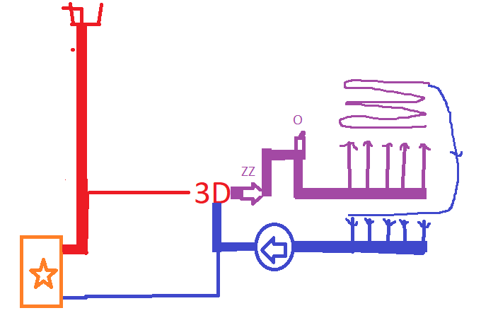

Ok, brakuje mi tu trochę miejsca, wiec pompę bym chętnie dał na powrocie. Wysokość podnoszenia tego grundfosa max 4m, zbiornik wyrównawczy jakieś 7m wyżej. Pompa zamiast pchać prosto w odpowietrznik będzie pchać w powrót do kotła i zawór 3d, a ssać z podłogówki.
Pyt 1: Chyba nie powinno to spowodować efektu w postaci np. zasysania powietrza z odpowietrznika, który będzie tuż za 3D na wejściu do podłogówki ?
Pyt 2: Rozdzielacz, pompa, 3D i ZZ są 1cal, ale po drodze są niefortunne redukcje do 3/4 cala i Cu 22mm. Pomyślałem, żeby ten obieg przez zawór 3d pompę i rozdzielacze zrobić cały na 1 cal/28 mm Cu. Warto takie coś wprowadzać dla tych 5ciu pętli ? Czy zrobi różnicę porównywalną z włączeniem II zamiast I biegu na pompie, czy dać sobie spokój. Pytam, bo wyprostowanie tego na 1cal to mi wychodzi jakieś dodatkowe 150-200 zł do wydania. Z drugiej strony wydaje mi się, że większy przekrój i wolniejszy przepływ przed odpowietrznikiem jest tu potrzebny.
Bzdura, daj tak jak się powinno dać - tzn na zasilaniu, albo nic nie przerabiaj.
Na 5 pętli Cu22 wystarczy

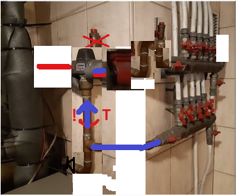

@sambor     dobrze ci radzi nie kombinuj ,miejsca jest dużo
to to dotyczy pompy od grzejników ,ta od podłogówki ma mieszać -pchać cały czas tylko w podłodze, a ten odpowietrznik przed pompą to zapowietrzaniepodłogi

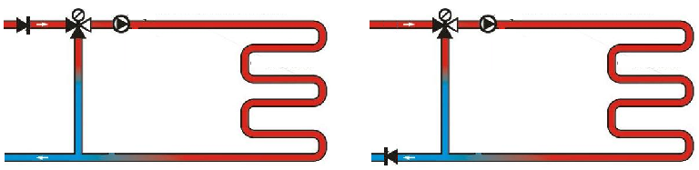

Przepraszam, jeśli czujecie niesmak, ale chcę dobrze rozumieć, co robię. Choćby po to, że jak mi w weekend coś 'wyjdzie', to żebym mógł szybko zmienić decyzję. Więc proszę o wytłumaczenie. Na logikę to ja to widzę tak: nie ma wielkiej różnicy, czy zrobimy to z zaworem na zasilaniu czy na powrocie. Tym bardziej, że czytam na innych forach, gdzie ludzie proszą o pomoc w poprawie sytuacji, bo np. w ogóle nie mają ZZ i nikt się tak nie upiera - majądodać, gdzie się zmieści. Więc proszę, oto dwa schematy:
Jak dla mnie, w obu przypadkach wymiana wody z otoczeniem napotyka ten sam opór. Strumień wejściowy i wyjściowy wody są identyczne. Jeśli na zewnątrz pracuje druga pompa (C.O.) to tak czy siak nic tu nie wepchnie przez powrót - podłogówka to nie balon. Niezależnie, czy pompa podłogówki pracuje, czy nie. Wy proponujecie schemat prawy, a ja się pytam o lewy, bo zawór 3D mam 1cal i ZZ też mam jeden cal i pompa też jeden cal, więc je po prostu razem łączę, dodatkowy nypel w ZZ, trzy śrubunki i mam cały moduł gotowy. Powrót sobie na spokojnie robię cały na Cu22 - tak zresztą jest teraz. Jeśli jednak czegoś nie widzę, źle rozumuję - to bardzo uprzejmie proszę o wyjaśnienia... Może np. nie ogarniam jakiegoś niuansu związanego ze spadkiem ciśnienia na powrocie i pracą czysto grawitacyjną... ?

Ja już ci odpowiedziałem, po co bić dalej pianę .
Ma być prawy, ty wolisz lewy, wiec go zrób, a potem przerób na prawidłowy.
@sielim, rozpatrujesz sprawę pojedynczego obwodu, wtedy ZZ jest w ogóle zbędny.
Rozpatrz sprawę kilku obwodów połączonych równolegle.
to pomyśl co się stanie kiedy pompa C.O pracuje a kiedy się wyłączy , no i dobrze poczytaj bo już tu paru montowało albo i nie zz gdzie im pasowało

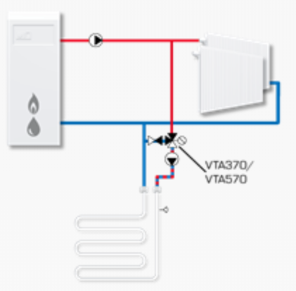

Poproszę jeszcze o komentarz do schematu z instrukcji dla zaworów ESBE, gdzie ZZ jest na zimnym dojściu do 3D a nie na powrocie:
https://www.esbe.eu/pl/pl-pl/produkty/termostatyczne-zawory-mieszajace/vta370-vta570
Czy tak też jest tak samo dobrze, jak to, co proponujecie ?

Ten schemat również jest zły, bo pompy są w szeregu.
 Dlatego jest zawór zwrotny w tym miejscu, żeby pompa CO nie tłoczyła w podłogówkę powrotem przez mieszacz termostatyczny 3D. On się nie zamyka całkowicie w momencie wyłączenia pompy podłogowej.
