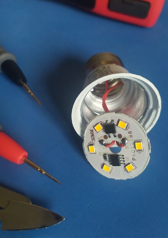

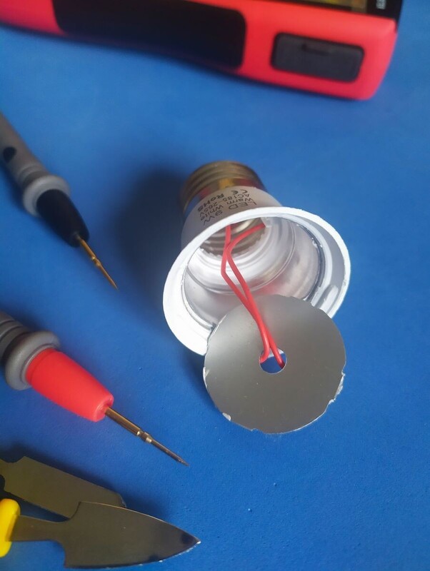

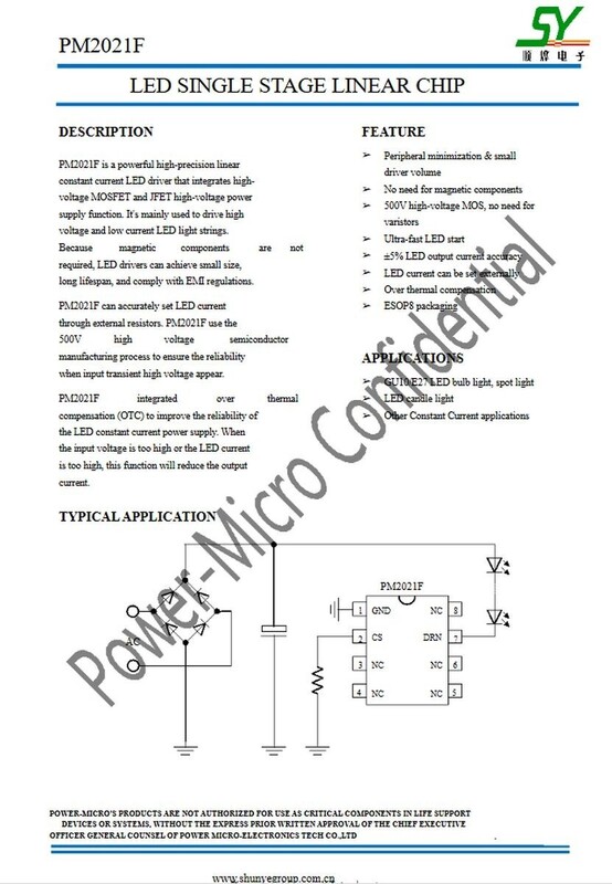

Dziś o źródłach światła LED (Light Emitting Diode).
Miałem w pudełkach (dużym kartonie) sporo uszkodzonych żarówek LED (około 5% moich).
W przybliżeniu 60% udało mi się "wskrzesić do życia".
Około 30% to uszkodzenia, spowodowane moją niewłaściwą ingerencją mechaniczną przy fragmentacji żarówek.
Zapewne ten post nigdy by nie powstał, gdyby nie mój ostatni zakup na portalu Aliexpress.
Otóż zakupiłem tam w cenie 2,395 zł żarówki Led o mocy 9W, o barwie ciepłej.
Po zakupie i opłaceniu zakupu BLIK, przesyłka dotarła do paczkomatu w ciągu 8 dni (rekord 6 to dni).
Ze względu na to, iż dziś na forum pojawił się wpis o uprawnieniach elektrycznych przy obsłudze i montażu instalacji elektrycznych, z tego powodu zamieszczę tylko krótką inspekcje fotograficzną, związaną z wewnętrzną reinspegcją zakupionego produktu.

Ja też na razie zbieram uszkodzone ledówki i może kiedyś ,,ożywię'' te, co się dadzą naprawić. Teraz widzę wstawiają inne przetwornice stabilizujące. W starych konstrukcjach często tylko pojemności były do wymiany.
Ledy naprawiam od kilku lat. Zazwyczaj to spalony pojedynczy led, który usuwam i mostkuje. Żarówka dalej działa.
