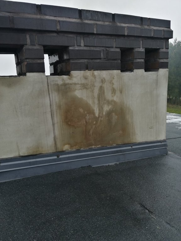

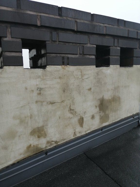

    Witam panowie! Mam problem akurat nie z damym piecem lecz z samym kominem. Od ponad roku palę w mpm'ie 10kw drewno i węgiel. Ostatnio zauważyłem mokre wykwity na kominie nad dachem oraz pod, nad częścią ocieploną (Wełna na stropie 20cm). Co może być powodem tych wykwitów? Zbyt niska temp. spalin? Zły opał? Palę drewnem i liściastym i sosną, ale staram się zawsze palić drewnem o wilgotności mniejszej niż 20%. Dołączam zdjęcia poglądowe

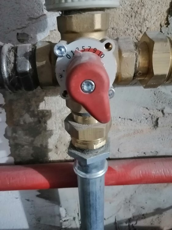

    Rozumiem, tylko ten zawór posiadam.
  15. zabrski93 odpowiedział(a) na odpowiedź w temacie w Kotły zasypowe
    Jest to taki zawór, aktualnie różnica temp wynosi 10st. Jeśli chodzi o czyszczenie tego zaworu, wystarczy odkręcić te dwie śruby, czy jest to jakaś skomplikowana operacja? Wyczyściłbym to już jutro i dlatego pytam bo nie wiem, czy podołam.
  16. zabrski93 odpowiedział(a) na odpowiedź w temacie w Kotły zasypowe
    Instalacja jest nowa, wszystko zostało wymienione od podstaw. Zapewne układ był zapowietrzony, ale też zmieniłem ustawienie zaworu 4d. Początkowo był ustawiony pomiędzy 3 i 5 jeśli chodzi o wskaźnik, teraz ustawiłem na dokładnie 3 i zaobserwowałem, że różnica temp powrotu, a temp kotła zmalała do ok 15 st. Tylko nie mogę zrozumieć dlaczego akurat zmiana ustawienia zaworu mogła to spowodować, jeśli wcześniej było na ustawieniach tak jak pisałem wyżej i wszystko grało jak należy..

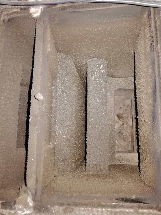

    Cjyba jeszcze nie spotkałem się z takim pytaniem w tym wątku. Aczkolwiek mam u siebie taki nalot, który łatwo się usuwa i ścianki pozostają czyste. Po trzech dobach palenia (rozpalane codziennie rano). Mimo wszystko, jest to normalne zjawisko?
