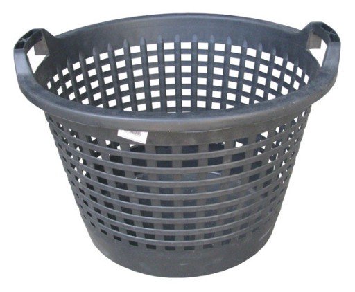

14 do drewna ma troche małą na szerokośc komorę i dłuzsze klocki czasami muszę spalać w pionie -a wiekszośc to pale układając poziomo = do 14kw wchodzi mi drewna czubaty koszt 50l - taki, mysle ze do 25 wejdą na spokojnie takie 2. - wiec masz lepszy komfort jeśli chodzi o dokładanie - rzadziej bedziesz podkładał.
KOSZ-KOSZYK-PLASTIKOWY-NA-ZIEMNIAKI-50-L

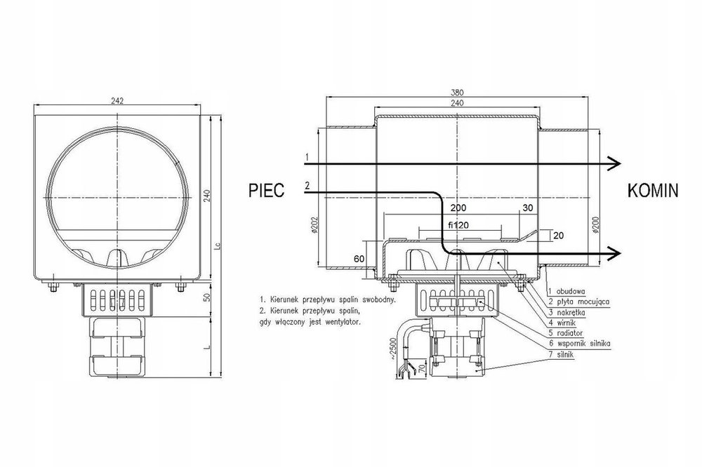

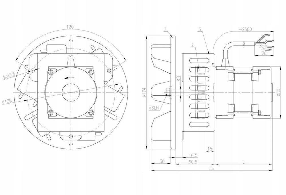

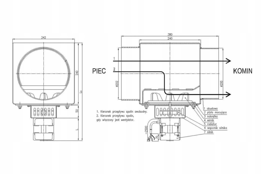

Panowie - zrobi ktoś fotkę jak wygląda wentylator od wew - mam sam silnik z wirnikiem ale niewiem jak to wyglada w oryginale. Oryginału nie załoze bo mam mało miejsca pomiedzy scianą a czopuchem i musze dorobić wentylator w rurze za kolankiem 45' .

@Ryni Dzieki  wielkie :)   Potrzebuje jeszcze fotki jak wygląda wew obudowa - chodzi mi o kanały - jak jest obudowany wentylator i jak wyciaga dym w tył -szerokie są te kanały?
Nie mam tych wymiarów, radzę sobie bez wentylatora, kiedyś szukałem tych wymiarów w necie, ale nie znalazłem, dlatego do dorzuciłem jeszcze wymiary samego wentylatora, żeby było łatwiej to przeliczyć z wymiarów podanych na rysunkach.

@mikkei Przeliczyłem wymiary, nie pamiętam tylko czy blach powinna mieć 3mm czy 5mm grubości.
