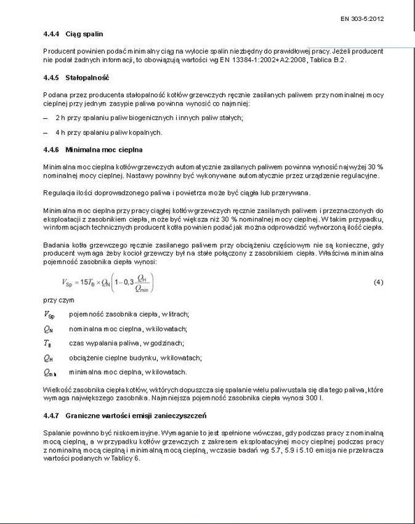

Obawiam się trochę MPM-a 25 kW. Po pierwsze oficjalnie można w nim palić tylko węglem. Po drugie do takiej mocy trzeba już bufor zgodnie z zaleceniami normy 55 L/1 kW mocy kotła, czyli 55 x 25  = 1375 litrów, więc minimalna pojemność bufora to 1500 litrów. Przy założeniach przemysłowych uwzględnia się 80 L na 1 kW mocy kotła, więc minimalna pojemność bufora to 2000 litrów.

Jeśli zdecydujesz się na 25kW to warto przeliczyć pojemność bufora, bo w ostatnim czasie zmieniły się normy i sposób obliczeń jego pojemności i ten zalecany przez producenta może być za mały, problem w tym, że do tych obliczeń potrzebna są dane ze świadectwa energetycznego budynku, ja już sobie odpuściłem, tym bardziej, że mój kocioł pracuje poprawnie i bufor będę robił z tego co mam i tak jak potrafię, tylko po to by spełnić warunki certyfikatu 5 klasy.

Tylko jest jeden problem. MPM według producenta jest kotłem zgazowującym i według normy dla kotła zgazowującego jest 55 L na 1 kW mocy kotła, więc bufor 1000 litrów jest za mały. Jak już trzymać się przepisów. Pytanie, czy ktoś to będzie sprawdzał?

Nikt z menzurką nie bedzie chodził i mierzył jaki masz bufor.
9 minut temu, emigrant napisał:
@maronka
Wg jakich kryteriów określiłeś te 55l/kW mocy kotła?
Ja nie. Niby taki jest zapis w jakieś normie - tak gdzieś wyczytałem. To samo mi napisał gość z Irleha jak pytałem o dostępność ich kotłów, bo też pytałem o bufory jego. Zgazowujące - 55L/1kW,  kotły niezgazowujące 50L/1 kW. Oczywiście mowa o kotłach zasypowych.
Edytowane przez emigrant
A bufora to nie dobiera się wg zapotrzebowania na ciepło ?
Szukałem jakiś norm budowlanych i nie mogłem nigdzie znaleźć
Cytat od gościa z Irleha i mowa o kotle HG:
Cytat
Co do zbiorników buforowych...... aby spełniały swoje zadanie, to objętość nie może być niższa niż 55 litrów/1kW mocy kotła (tak przynajmniej określała norma) wymagania mogły pójść w górę ale nie ma jeszcze oficjalnie zatwierdzonej nowej normy kotłowej. Ważniejsza jest wojna o stołki i sądy.
