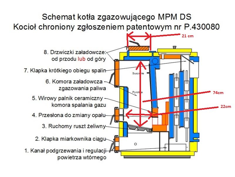

Polana układasz wzdłużnie, czy w poprzek? W sensie prostopadle, czy równolegle względem palnika? Układając polana o długości prawie 30 cm to da się tylko w poprzek.  Zerknij tutaj w parametry techniczne http://www.mpm-kotly.pl/kociol-mpm-ds14.html  i tam masz 740x220 cm Czym jest to 220 cm?
Jak zobaczysz piec na zywo to zrozumiesz o co chodzi w z paleniem w poziomie. - 30 cm to 2 wymiar w drzwiczkach nie ujety na poniższym obrazku (czyli szerokość drzwiczek)
Tu ci wyrysowałem o co chodzi z tymi wymiarami. (ps wymiary masz w mm nie w cm.) komora rozszerza sie ku dołowi aby opał sie nie wieszał - to bdb rozwiązanie.

Ok, wszystko jasne. Dzięki. Ja MPM-em i tak będę ładował tylko bufor 800, albo 1000 litrów. A, że w MPM 18 i 25 kW nie wolno palić drewnem, przynajmniej oficjalnie to jestem skazany na wersję 14 kW.
