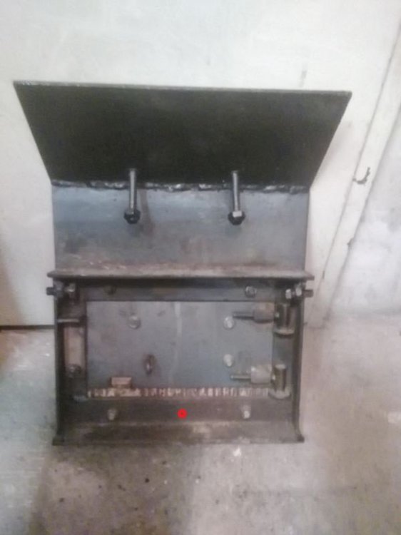

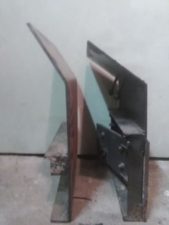

Witajcie. Korzystacie z przegrody metalowej, tej do palenia przejściowego lub węglem? Mi pierwsza wytrzymała trochę ponad sezon, natomiast druga, którą przysłali mi po sprzeczaniu się... Miała być lepsza, bo otwór mniejszy itd. wytrzymała okres od stycznia do końca sezonu 2019. Jest tak pogięta, że nie nadaje się do niczego. Pisać do mpm o nową?
KardinalE   -  wszystkim sie wygina - za duże temperatury na nią dzialają a stal jest zbt cienka - moze, moze jakby to była stal 10mm może by sie nie wygieła.
podetnij blache jak tutaj i wstaw 2 prety na dole a wew szamot
https://forum.info-ogrzewanie.pl/topic/28788-mpm-ds-5-klasa-–-przeróbki-–-modyfikacje-do-palenia-ciągłego-bez-bufora/#comments
A może by tak mpm zamówiło takie odlewy z żeliwa, oczywiście za odpowiednią opłatą. Który tu był przedstawicielem mpm? Możesz ich zapytać? Oczywiście chodzi mi o tę blachę zmniejszającą.
Edytowane przez KardinalE
z zeliwem jest to samo  - piecuch robił szczeline z kawałka zeliwa grubego na 2cm a i tak sie zwichrowało
Jest na to fajny patent. Chyba zacznę robić i sprzedawać za ciężką kasę, skoro producentowi się nie oplaca robić trwałych tylko jednorazówki... Pytanie ile można dać za przegrodę  z gwarancją trwałości na całe życie kotla ?
Każda rzecz jest warta tyle, ile klient jest w stanie za nią dać. Musisz sam wysondować ;)
Pomalować? :)
ja blachę mam podniesioną, natomiast do szczeliny piecucha użyłem kutego lemiesza od pługa - ten sam materiał jest też pod szamotkami bo bokach, aby nie leżały na ruszcie. Póki co nic się z tym nie dzieje.
Rozwiązaniem jest połączenie stali i żeliwa, mam zrobioną ramę z kątownika do której przykręciłem płytę żeliwna, rozwiązanie nie jest może idealne, bo żeliwo też zaczęło się wyginać w najgorętszym miejscu, ale wystarczyło dołożyć jedną śrubę i problem został rozwiązany.
Cały problem sprowadza się do nierównomiernego rozgrzewania się tej blachy, w miejscu gdzie temperatura jest najwyższa(przy ruszcie po środku) metal rozszerza się najbardziej co prowadzi do deformacji.
Teoretycznie rzecz biorąc, trzeba po "gorącej stronie" płyty żeliwnej dospawać/dołączyć żebra z materiału o niższym współczynniku rozszerzalności cieplnej.
Być może tym zdaniem "spaliłem" pomysł kol. @SONY23 ;)

Prostota konstrukcji to bezdyskusyjna zaleta pod warunkiem, że nie cierpi na tym funkcjonalność. A co powiecie na przegrodę, którą można ustawiać w dowolnym miejscu - odległości od palnika, pod dowolnym kątem i na dowolnej wysokości nad rusztem ? Przegrodę, która się nie wypala, nie wykrzywia, nie kruszy i nie przyklejają się do niej spieki czy smoła ? Przegrodę, którą łatwo się wkłada i wyjmuje bez wyrywania dźwigiem ?

Cena to około 80 zł za 25 kg. A co do przegrody pionowej to ja tak właśnie mam od dołu przyspawany metal 30 mm później wyżej 2 blacy 6 taka poduszka tylko bez wody można wyjąć przesunąć ustawić jak się chce .
