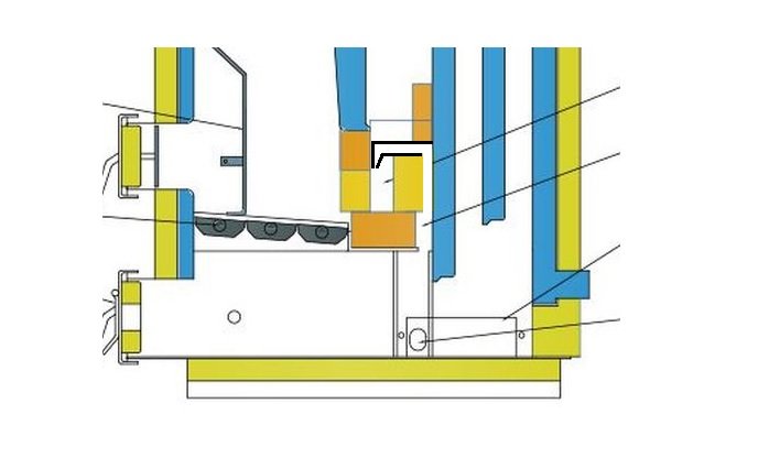

W dniu 7.11.2019 o 22:18, mikkei napisał:
w takim rozwiązaniu musisz zastosować dmuchawę aby wymusić podawanie PP + oczywiście musiałbyś zmienić kształt komory spalania - zrobić ruszta coś jak w defro optima ds
Dmuchawa będzie założona ale tylko do rozpalania i przy dokładaniu opału,całość musi być niezależna od zasilania prądem.Ruszt mam zrobiony jak pochylnia,znaczy się część szamotowa pochylni zsuwa opał na kawałek rusztu przed palnikiem.
W dniu 8.11.2019 o 07:49, st81 napisał:
A czy ktos przerabial tak , ze w komorze paleniskowej, nad palnikiem ulozyc do gory grube cegły szamotowe , zeby oddalic opał a od strony drzwiczek zrobic pochylnie, zeby opal wpadal pod cegly przed sam palnik. Wtedy reszta opału by się tak nie nagrzewala  , cos na podobe pieca kirgijskiego
Opał nad palnikiem nie nagrzewa sie do tego stopnia żeby intensywnie odgazowywał.Ważna jest wysokość samej szczeliny palnika nad poziomem rusztu i sama wysokość szczeliny,która decyduje o wysokości warstwy żaru a tym samym porcji intensywnie odgazowywanego opału.Wystarczy zamiast pochylni zasłonić część rusztu przed drzwiczkami,ale to będzie powodowało zbędny zład opału,który leży w formie częsciowo może dopalonej i zajmuje miejsce w komorze,lepiej mieć szczelną pochylnię.
Mam już wymyśloną konstrukcję palnika,wykonaną na bazie szamotu marketowego,ze względu na dostępność i cenę materiału.Budowa modułowa,można zmieniać kawałek palnika bez potrzeby ruszania całości.Najważniejsze w tym wszystkim powinno być podawanie powietrza na samym wejsciu do palnika i prowadzenie tego dowolnie długim odcinkiem kanału w szamocie,lub innym lepszym materiale.Powietrze podawane przed zwężką palnika z możliwością wyboru zródła i mieszania 2 niezależnych żródeł powietrza,wszystko wyjdzie w praniu,ale możliwości będą większe.Samo wejscie do palnika bedzie mogło być zrobione z innego materiału,bardziej odpornego na spiekanie z popiołem.Wystarczy tylko kawałeczek lepszego materiału,nie trzeba kupować całości palnika w drogim materiale.Zrezygnuję z dotychczas stosowanego wirowania gdyż będzie to na tym etapie zbędne,lub myślałem nad wirowaniem  całości słupa gazów w swojej osi.Jestem teraz tylko na weekend w domu i nie chcę robić żonie zamętu w kotle,za dwa tygodnie wracam na cały tydzień i wtedy biorę się za przebudowę.Będzie możliwość spalania drewna,węgla lub mieszanki tych paliw,zmieniając tylko ilość lub żródło podawania PW.Jak na razie będzie to najbardziej uniwersalne rozwiązanie spalania węgla z możliwością lepszego dopalania drewna sosnowego.
Palnik zbuduję z cegieł wys.65mm położonych na płasko w 3 warstwach po obu stronach palnika.Środkowy kawałek pomiedzy tymi cegłami można wtedy dowolnie podnosić lub przesuwać regulować szczelinę Piecucha podającą powietrze,jednocześnie nie trzeba ruszać pozostałych elementów które mogą być stałe.

Wszystko się rozbija o dobranie przekroju palnika do możliwości wytworzenia odpowiedniego ciągu,dla wytworzenia dogodnych warunków pracy.Zwężke muszę tak  powiększać żeby uzyskać potrzebną moc do ogrzania kotła,wymieszania się gazów i wszystko razem powinno zapewnić ciąg zdolny napędzić te zjawiska bez potrzeby użycia dmuchawy.Ja wiem że dmuchawa zapewnia stabilne warunki pracy kotła,jednak użycie jej,to będzie  ostateczność.Będę startował od szczeliny która przy wymiarach użytych cegieł wychodzi 80x65mm.Do tego elastycznie dobierana szczelina PW pozwoli dojść do momentu w którym uznam że zwiększanie wymiarów nie przynosi poprawy sprawności spalania.

Po co Ci taki mały przekrój palnika ?
Mały przekrój stosują  producenci by zmieścić się w patametrach  dot 5 klasy Przy grzaniu  na full bufora jest OK ale na małej mocy to trzeba mieć większy przekroj przegrody by nie zdmichiwalo płomienia.
 Co  Ty masz z Tym HG ???!!!
HG już  masz ( bez nadmuchu) tylko nie umiesz tego wykorzystać.
Pamiętaj że w typowym HG z nadmuchem trzeba duży bufor do tego mieć bo tam się jara cały czas na full. O modulacji mocy  możesz zapomnieć.
Moja radA:
Zwiększ otwór. Przegrody do 100 - 130 cm' i zacznij palić  zobaczysz że na małych mocach fajnie się pali.
Ruszt dopasuj: - powierzchnia rusztu = 30 % powierzchni przekroju palnika = wszystko będzie się paliło. Do zmniejszenia mocy jest ruszt a nie otwór palnika.

Przekręciłeś proporcje -przekrój palnika=30% pow.rusztu.Bufor mam,wszystko mam,nawet spalanie jak HG,nie mam tylko tak czystego spalania sosny jak bym chciał.Mały przekrój palnika jest bazą wyjściową,nie napisałem że taki pozostanie,tylko będę go sukcesywnie powiększał jeżeli będzie taka potrzeba.U mnie nie ma potrzeby stosowania szerokiego zakresu modulacji.Kocioł spala drewno na stałej szczelinie,jedynie węgiel wymaga miarkownika gdyż wtedy kocioł chodzi bez wygaszania,na drewnie takiej sytuacji nie będzie.
Chcę rozwiązać nasz największy problem z wystarczającym napowietrzeniem spalin na kazdym paliwie,nie tylko podczas stabilnej pracy na węglu.Sam już znalazłeś wyjście z podaniem powietrza przed samym palnikiem.Teraz ja chciałbym zrobić krok dalej i zrobić napowietrzanie w prawie całym przekroju strugi gazów,nie tylko na dole.Dla Ciebie te przeróbki są zbędne,bo nie używasz drewna w takim stopniu jak u mnie.Zgazowanie węgla tez może okazać sie bardziej czyste niż dotychczas.Na to liczę i spróbuję coś z tym zrobić.Nie bedę czekać aż ktoś coś wymyśli.W przyszłym roku,po sezonie grzewczym,powinna już działać fotowoltaika i kocioł nie będzie używany do grzania wody.Wtedy zacznę cięcie wnętrza kotła i formowanie nowego rusztu,z nowym mechanizmem rusztowania,całkowicie niepodatnym na zakleszczenia kawałkami żużla lub kamieniem.

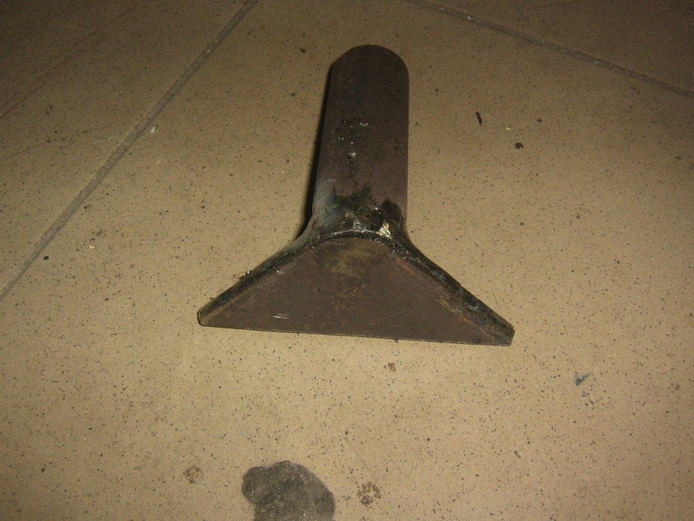

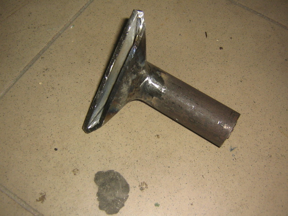

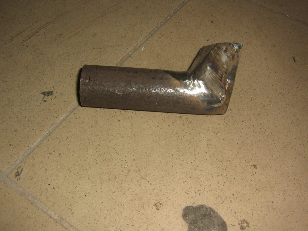

Od kilku dni PW podaje nad dyszą czymś co przypomina ssawkę od odkurzacza, tak to wygląda
IMG_0012.thumb.JPG.6e0f8c465731c5e5c8b8c811e106c8c5.JPGIMG_0013.thumb.JPG.c04bae6f4701dccfe55cd3ced46e754b.JPGIMG_0014.thumb.JPG.c16ca5e70f8f4da97417edd19a38a816.JPGSsawka.jpg.2f597808b76583469117b9e279dcca85.jpg
Rura 1cal i szczelina 100/5mm, przed montażem ściąłem jeszcze koniec rury po skosie, żeby poprawić wlot powietrza i w poprzek szczeliny przyspawałem 2 pręty wzmacniające na wypadek nadmiernego rozgrzania.
Zasadniczo w samym spalaniu ze ssawką, czy ze szenilą nie widzę większej różnicy, mam jedynie możliwość regulacji PW, tak wygląda płomień.
