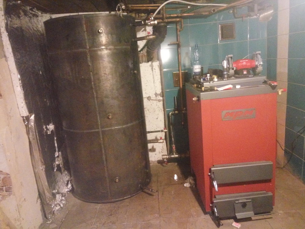

U ciebie wiadomo buor jest najlepszym wyjsciem - ps możesz podać wiecej info nt bufora ? ile kosztował?, jaka blacha i kto ci to wycinał ? + jak to wyglada - masz fotki?
Aha jakie masz grzejniki i reszte instalacji - stary typ z grzejnikami zeliwymi plus grube rury z dużą iloscią wody ?

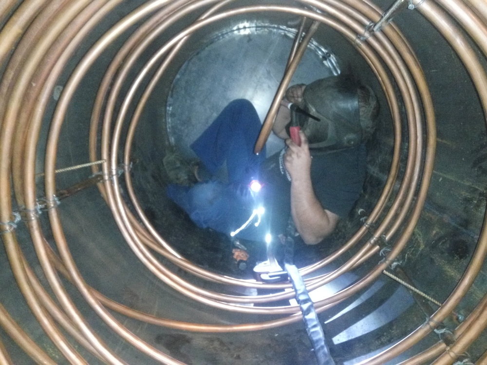

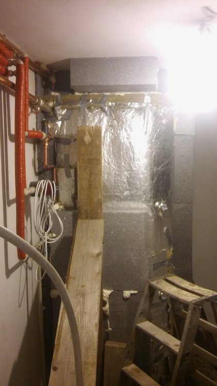

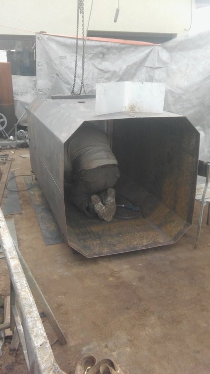

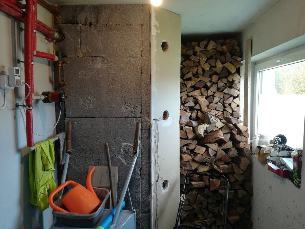

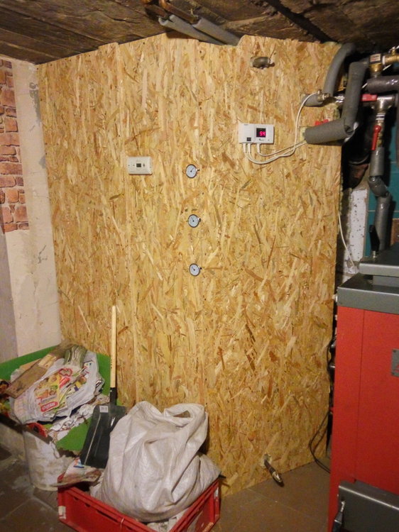

@mikkei Zajmował się tym mój teść. Material na bufor blacha, kosztowala 930 zl. Grubości nie podam bo nie pamiętam. Chodzi mi po glowie 6 mm. Arkusze blachy były wyginane by jak najmniej spawac. Taki kształt sobie mój teść wymyslil. Wspawane stezenia w środku co by go nie wybrzuszalo bardzo. Do tego 250 zl welna i styro grafit na ocieplenie i 250 zl rura miedziana na wezownice. Dodatkowo 700 zl za ocynkowanie. Wewnątrz i z zewnątrz. Wiadomo. Robicizna mnie nie kosztowała nic. Wymiar to 1.10 x 1.10 x 2.20. Odliczyć trzeba te skosy co sa i tak wychodzi ok 2.5 m3. Uklad otwarty zbiornik na strychu 250l.
Nowy dom. Wszystko na pex 16. Grzejniki stalowe 2 plytowe i 2 drabinki w lazienkach. Cały dom po za 1 pokojem to grzeje podlogowka. Poniewaz w pokojach na poddaszu podlogowka ogrzewa tylko 30 % podlogi w pokojach, zalozone sa tam grzejniki. Jednak mimo to w tych pomieszczeniach na poddaszu zima utrzymuje się tem 20 - 21 st bez uruchomionych grzejników. Grzejniki są tam zalozone by w razie czego podnieść temperaturę gdyby było za zimno komuś. 20161208_211721.thumb.jpg.3f5d8d03277e2c78f80d627fe21b27cc.jpg

Z tym ocynkiem też tak pomyślałem, jeszcze z zewnątrz mógł zostać, ale w środku już nie bardzo.. Jego stosuje się do zimnej wody, chociaż sprawdzałem, w necie, że wytrzymuje do 200*,więc już sam nie wiem..
Z drugiej strony zabezpieczenie bufora od środka z czarnej blachy nie ma wogole sensu, ponieważ tam jest woda niedotleniana, więc nie ma zmiennych warunków. Nic złego nie powinno się dziać. Co do blachy to 4mm by spokojnie starczyło (fabryczne są z 2mm). Mogłeś też blachę dać do zwalcowania w specjalnym zakładzie, ja płaciłem 50 zł za arkusz. M mie materiał kosztował 650zl, ale mam mniejszy bufor..

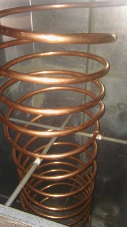

Jak u ciebie spisuje się wezownica. Czy przy 40*na górze można jeszcze z powodzeniem wziąść prysznic? Ile masz metrów i jaka średnica?
Ja u siebie mam 2x25m fi 18, to u mnie przy 40* na górze, jeszcze parę osób weźmie prysznic, dodatkowo mam zageszczone zwoje pod górną pokrywą..
Jak jest z uwarsrwieniem wody w buforze, jest różna na każdej wysokości przy ładowaniu i odbiorze?

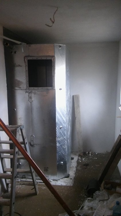

U mnie tak wyglądało przed montażem i po..
Powiem tak. Ponieważ wiadomo ze ocynk wytrzyma do 200 st a wiekszej ja 100 w buforze nie było stąd dodatkowo był zabezpieczony. Teraz to już po fakcie. Ja o tym nie decydowalem.. :)
Wezownicy jest 25 m fi 22. Wejście jest 15 cm od dna a wyjscie cieplej ok 10 cm od góry. Cała rura równo rozlozona przy gorze również zageszczona. Przy używaniu tylko ciepłej wody użytkowej latem, gdy na buforze wg wskazań czujnika bimetalicznego jest 38 st, śmiało moznan sie jeszcze kąpać choć to nie wrzątek ale myślę ze ok 35 stopni woda leci. A tak jest u mnie po 2 tygodniach latem. Przy grzaniu bufora nie ma mieszania tylko jest prawidłowe rozwarstwienie wody. Tak samo i przy rozladowywaniu. Sprawdzałem wielokrotnie. Największe mieszanie się wody występuje tylko przy uzywaniu latem na cwu. Ale to do 2/3 wysokości z uwagi na ogrzewanie przeplywajacej wody. Np po kilku dniach na 3 termometrach licząc od dołu jest tem powiedzmy 55  a na gornym 70. Cała gorąca i tak zostaje u góry.
