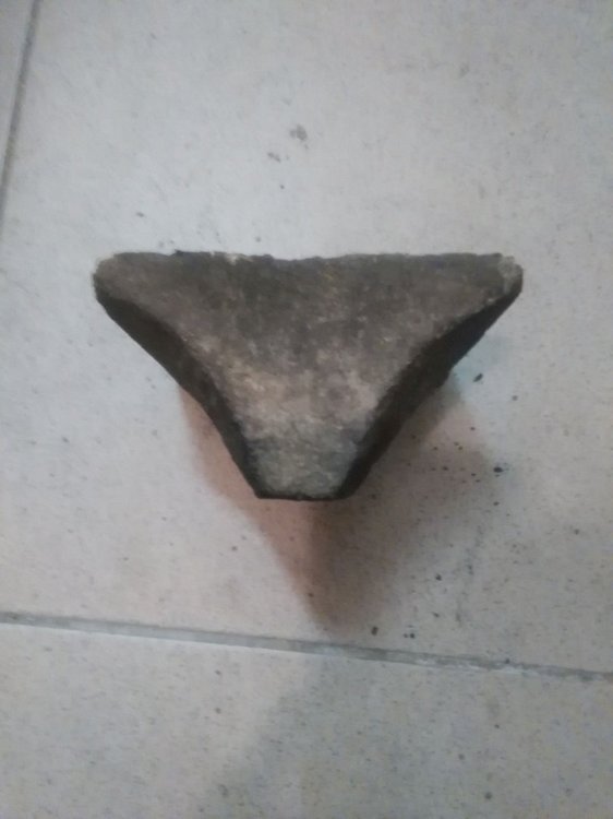

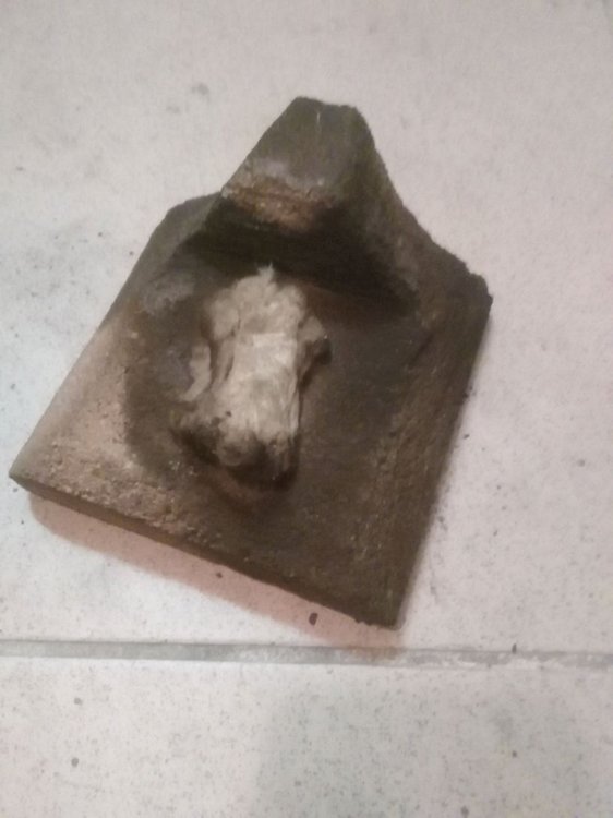

Zaciekawiło mnie rozwiązanie producenta z blachą zmniejszającą dysze w przegrodzie do spalania drewna w nowej 14 i wstawiłem sobie płytkę z szamotu żeby zmniejszyć tą dysze.plytka.jpg.351ae7dc087f349cabff34a5bb0e3931.jpg
Płytka wyciąłem z połowy cegły szamotowej (12/12/6cm), tak żeby wszędzie zostało po 3cm grubości. Zawiesiłem ją od strony palnika wirowego, na palniku właśnie. Dzięki temu wysokość dyszy zmniejszyłem do 3cm, oprócz tego na ruszt położyłem płytkę szamotą o wymiarach około 24/21cm tak, żeby po bokach i od strony drzwiczek zostało około 3-4cm miejsca. Chociaż spalanie jeszcze trwa wygląda to optymistyczni, drewno wypala się równomiernie, przed palnikiem jest cały cas warstwa żaru, komora nie jest zmniejszona, a temp. spalin dochodzi do 160*C, Generalnie chciałem sprawdzić, czy da się palić bez zmniejszania komory i czy uda się utrzymać temp spalin poniżej 200*C i dobrze to rokuje.

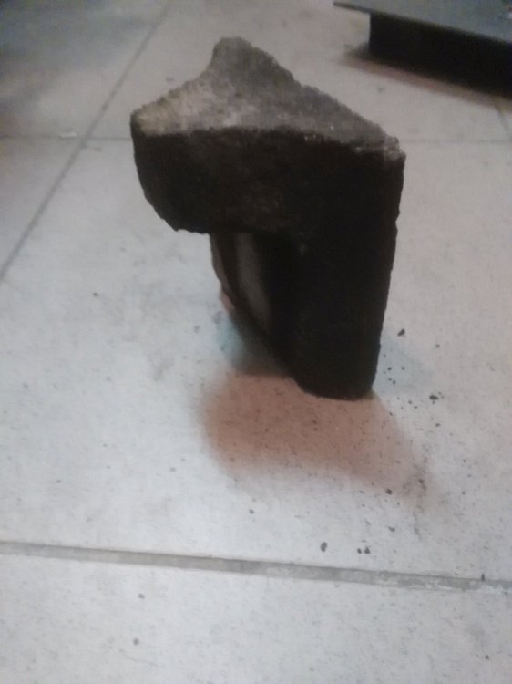

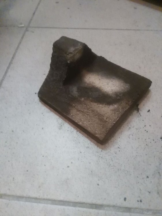

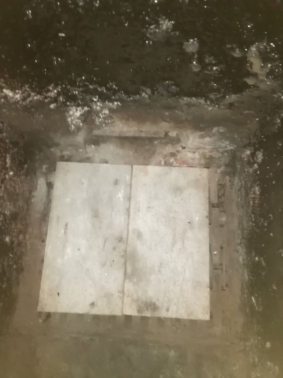

Spróbuje trochę opisać i wyjaśnić modyfikacje, którą zrobiłem.
Zacznę od rusztu, który przykryłem płytką szamotową o wymiarach 24/21/3cm tak żeby po bokach zostało 3-4cm przerwy jak już pisałem. Chodziło mi o to żeby PP można było podawać przez popielnik  tak by nie powodowało to wypalania zasypu po środku przed samym palnikiem i to fajnie zadziałało, przed palnikiem cały czas jest warstwa żaru, natomiast to co dzieje się po bokach pominąłem, bo nawet jeśli wypali się tam dziura to i tak powietrze, czy gazy muszą przejść przez żar przed palnikiem. Wymiary płytki pozostawię otwarte, bo pewnie trzeba je będzie dostosować indywidualnie do każdego kotła i budynku.

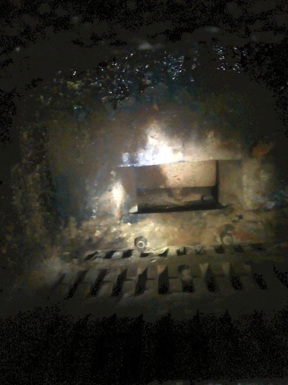

Dyszę w przegrodzie postanowiłem zmniejszyć podobnie jak to zrobił producent, tylko nie chciałem używać do tego blachy, więc wyciąłem tą płytkę, którą wcześniej opisałem tak to wygląda.

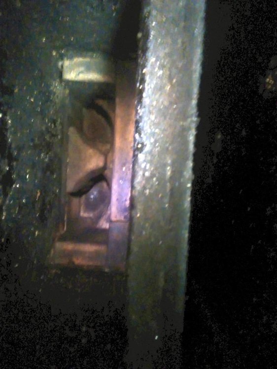

Tak od strony komory. Wprawdzie zdjęcie tego nie oddaje, a płytka jest trochę przekrzywiona na skutek czyszczenia do zdjęć, ale prześwit w palniku w pionie wynosi 3cm.
Tak wygląda to z góry, widać, że płytka zahaczona jest o palnik wirowy.
Kształt tej płytki nie jest przypadkowy, niestety jest dość gruba, bałem się żeby nie pękła, i zajmuje sporo miejsca w komorze (komorach) wirowych. Dlatego krawędzie są pościnane po skosie, a ta wypustka do zawieszenia jest podcięta po łuku (gdy była na prosto płomienie kiepsko wirowały) i zwęża się ko górze. Płytka po wsunięciu pomiędzy palnik, a przegrodę ma trochę luzu i nie dolega dobrze do przegrody więc pomiędzy płytkę, a palnik wirowy trzeba wcisnąć trochę wełny, albo innego elastycznego i żaroodpornego materiału.
Co do ilości powietrza niewiele mogę powiedzieć, niestety nie mam wystarczającego odbioru ciepła i po dojściu kotła do temp. zadanej miarkownik zamyka klapkę, płomień się zrywa i kocioł zaczyna kopcić. Jak uchylę klapkę by podtrzymać płomień temperatura momentalnie idzie w górę, aż do zagotowania, więc z regulacją muszę poczekać.
Próby robiłem ze szczeliną piecucha ustawioną na jakieś 5-6mm (szczelinę mam zrobioną z płytki żeliwnej, wspartą dodatkowo na 2 prętach gwintowanych wsuniętych w płytki szamotowe na których stoi palnik). PP ustawione miałem na 8-9mm.

Przeróbka fajna ,ale właśnie większość tego typu przeróbek kończy się zerwaniem płomienia po dojściu do zadanej ,u mnie tak samo ale i co się fajnie pali przy odpowiednim odbiorze później wnerwia dymieniem i stratami ,ja poszedłem drogą piecucha i znów włożyłem daszek nad palnik i po dojściu do zadanej na minimalnej szczelinie nie traci płomienia,jest cały czas,nawet na grzaniu tylko cwo,możesz spróbować zamknąć pw ,bo ono trochę wychładza i palnik i tą twoją płytkę ,najwięcej właśnie przy minimalnym przepływie i powinno dłużej trzymać plomień
@maronka dzisiaj już to lepiej wyglądało, było na tyle chłodno, że cały obieg można było otworzyć, a nie tylko na łazienki, więc nie zrywało, ale droga przede mną jeszcze długa, jeszcze widać dym.
Ja do drewna chce coś w stylu HG zrobić, żeby komory blachą nie zmniejszać tylko w niej drewno odgazowywać, a same gazy w palnik puszczać, dlatego wszystko z szamotu robię, tylko gazów pod zasyp nie mogę puścić (jak w HG) i tam PW podawać, bo konstrukcja kotła nie pozwala.
Piecuch kocioł do spalania węgla przerabiał i wyszło to świetnie, a i przy drewnie się sprawdza, ale przy drewnie widzę, że temperatura spalin jest wysoka, ja chciał bym uzyskać do 150*C. I o to cała walka.

@Ryni zatykanie otworu palnika spalania nie poprawia tylko pogarsza ( nie tędy droga). Smoła w wymienniku nad palnikiem i zawalone sądzą szamoty palnika świadczą o tym że jest tam za zimno i płomień nie ma warunków do właściwego spalania, a sadza ma idealne warunki do osadzania się ( za zimno, za szybki przedmuch, za duży nadmiar PW który rozrzedza spaliny a ich nie spała)
Trzeba ograniczać ilość spalającego się paliwa w jednostce czasu a nie zatykać otwór palnika. Wielkość otworu palnika ma bardzo niewielkie znaczenie dla mocy kotła ( ok. 10-15%) choć ma znaczenie w stosunku do powierzchni rusztu.  Ważna jest ilość palącego się  żaru ( jego objętość) dla mocy kotła i jego właściwe napowietrzanie. Ogień pojawia się tam gdzie dostanie powietrze. Dlatego jestem przeciwnikiem podawania powietrza przez drzwiczki zasypowe bo to nadmiernie rozpala zasyp.
HG jest dobre ale jak jest bufor bo w tym rozwiązaniu jest bardzo ograniczona modulacja mocy ( tylko się narobisz niepotrzebnie).
Ale jak już tak bardzo chcesz to te płyty  szamotowe na ruszcie powinny mieć szczelinę poprzeczną   ( w poprzek kotła - od prawej do lewej strony) tak ok. 10-15 cm od przegrody na PP, a nie na około  rusztu jak teraz i odetkaj palnik ( powinno być lepiej).
