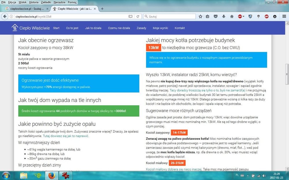

19 godzin temu, mikkei napisał:
5.  naprawde nie chce cie pouczać ale nie podoba mi sie jedno :  temp które osiągneła instalacja -   za szybko osiagnał 60c na całej instalacji domu - aż za bardzo wyglada na to że kocioł jest za mocny.
@mikkei Stalinowi taka moc kotła z obliczeń wyszła, on ma strop nieocieplony, więc zimą mu dużo ciepła będzie tamtędy uciekać.
@Ryni może spojrzyj jeszcze raz na link http://cieplowlasciwie.pl/wynik/5x11  jaki podał @Stalin
Ale to nie moj wynik
Jestem z Torunia. Nie z Elku. Mi wychodzi 24kw c CWU
Mam dobudowe dobrze zaizolowama i policzylem jako blizniak. O to wyniki
http://cieplowlasciwie.pl/wynik/5y6n
http://cieplowlasciwie.pl/wynik/5y6o
Edytowane przez Stalin
@Stalin sam podałeś 09.08 w poście #12797 taki link do ciepło właściwe http://cieplowlasciwie.pl/wynik/5x11 więc z sufitu go nie wziąłem.
Niepotrzebne zamieszanie ale taki podałeś.
Edytowane przez Piecuch19
Przepraszam najmocniej.
Na prawde nie wiem skad sie to wzielo.
Jak mowisz niepotrzebne zamieszanie.
Jest mozliwe ze wynik z cieplowlasciwe sie powiela. Znaczy sie ze ilosc jest ograniczona i pod tym numerem mogl podmienic sie czyjs nowy wynik.
Tak jest, wynik po kilku tygodniach jest zastępowany innym. Sam sie kiedys na to nacialem
Czyli warto Print Screen-a zrobić.CO3.thumb.jpg.9c1a04a99c8b6dda302eff1174d5faf4.jpg
Plik z 23 stycznia 2017r.
ty miałes wczesniej 38kw ????
Tak miałowiec zasypowy 25kW dla miału 38kW dla węgla, paliłem miałem, tak mi doradzili.
Potem zacząłem czytać fora i się uczyć co jest nie tak.
Ci doradcy. Mi w sklepach mowili wszyscy "Panie minimum 28kw".
Tylko Pan techniczy z MPMa celowal miedzy 14kw a 18kw.
