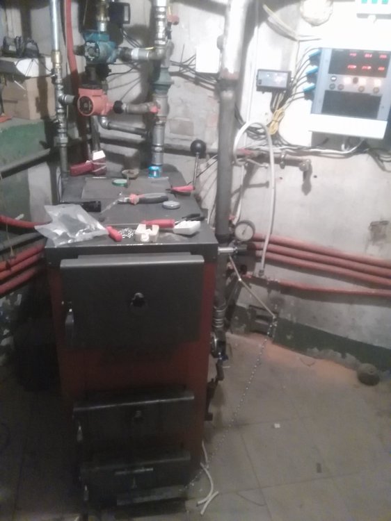

Ja przegrodę uszczelniłem zwykłą zieloną wełną bazaltową taką z castoramy, trochę ciężko było to upchać, trudny dostęp, na to dołem cieniutką warstwę kleju, żeby się nie osypywało, aż się zamuli popiołem i smołą.
Generalnie założenia były takie, żeby wykorzystać maksimum materiałów, które miałem w domu, tym bardziej, że właśnie  uruchomiłem kotłownie i podliczyłem koszy, tak to wygląda:
Trzeba jeszcze posprzątać i ocieplić w końcu rury, ale kocioł i osprzęt już przetestowane.

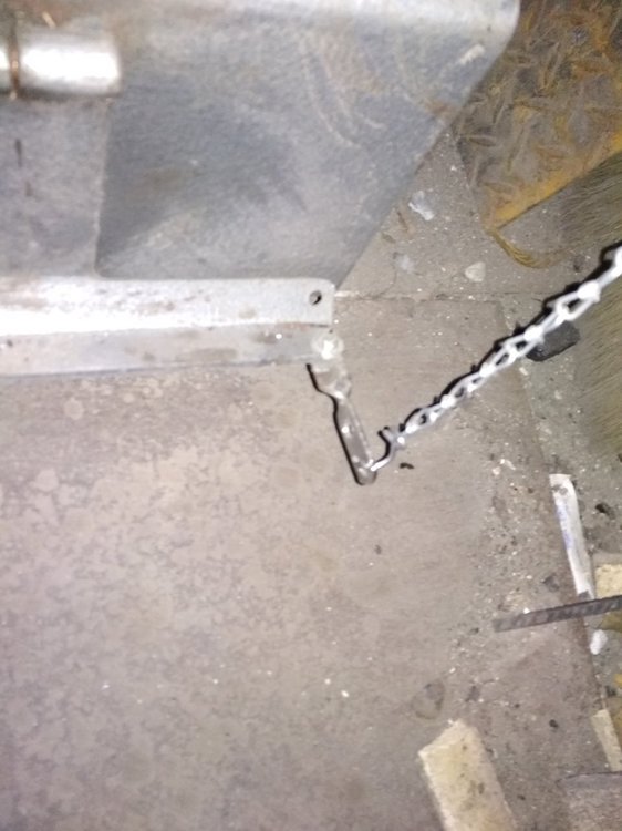

"Kotłownia uruchomiona, czas na opis modyfikacji. Pierwsza zmiana to dźwignia klapy krótkiego obiegu, została ona odcięta i przyspawana pod innym kontem oraz dociążona kulą kominiarską o wadze około 1 kg. pomysł był taki by dźwignia w każdym skrajnym położeniu była trochę odchylona od pionu, a dzięki dodatkowemu obciążeniu nie przemieszała się i zapobiegała samoczynnemu opadaniu klapy, a przy zamkniętej kapie była ona dodatkowo dociskana.
-klapa zamknięta
-klapa otwarta
Następna modyfikacja to automat rusztujący, wykonałem go z motoreduktora zasilanego napięciem 400V o mocy około 50W i 33obr/min.
W celu połączenia go z oryginalnym prętem do rysztorwani, który delikatnie zmodyfikowałem dospawując do niego niewielki kawałek płaskownika (1,5x2cm), żeby zapobiec obracaniu się rurki na pręcie, którą naciąłem, a w okół nacięcia przysparzałem wygięty w kształt litery "U" płaskownik dla wzmocnieni, w drygi koniec rurki wsunąłem nakrętkę M10, którą też przyspawałem. Nakrętka posłużyła jako gwint do wkręcenia elastycznego elementu metalowo-gumowego (wibroizolator), a do jego drugiego końca przykręciłem kawałek kątownika i dalej do tego łącznik łożyskowany z pręta gwintowanego. Wibroizolator służy tutaj jako element zabezpieczający cały mechanizm przed uszkodzeniem w przypadku zablokowania rusztu.
-tak to wygląda
-a to wibroizolator fi40mm długość 50mm
-no i jeszcze sterownik czasowy, tu w obudowie
-i bez
Edytowane Środa o 13:28 przez Ryni"

Jestem po pierwszych dwóch odpaleniach kotła. Kilka pytań.
Pocenie się kotła - wiem zjawisko normalne - po jakim czasie ustaje?
Wydaje się że była tutaj o tym mowa ale skok rusztu ruchomego to delikatnie mówiąc jest słaby można coś poprawić w tym zakresie?
Na chwile obecną po tych dwóch paleniach nie ogarniam kopcenia na kotłownie i ustawienia miarkownika ciągu Regulus. Niby zrobiłem tak jak w instrukcji a nie widzę, żeby coś się zmieniało przy zmianie temperatury na kotle.
Nie zmienia to faktu, że przy tej pogodzie kocioł ruszył i wrzucając kilka desek byłem w stanie osiągnąć 85 stopni ( grzanie tylko CWU ) więc oszczędność na takim prowizorycznym paleniu już jest. Problem jaki u siebie zauważyłem to nie bardzo mogę wrzucać tak sobie opału ( deska jak niefortunnie spadnie zatka palnik ).
Ogólnie na razie odczucia pozytywne.

Używałem miarkowników od lat 70  i nigdy histereza nie przekroczyła 2C. Jeśli tak się dzieje to jest wadliwa instalacja, zwykle za duży kocioł. Jeżeli klapka jest zamknięta, a temperatura nadal rośnie - to gdzie tu wina miarkownika? A akurat Regulus jest najgorszym miarkownikiem na rynku, do tego użytkownik z zalinkowanego artykułu koncertowo wszystko spieprzył.
HarryH, A jeśli temperatura leci w dół, bo miarkownik nie ma siły? Przy okazji, czy mógł byś polecić jakieś porządne miarkowniki, bo przyznam, że takim doświadczeniem nie mogę się pochwalić.
Ja mam regulusa 4(dużo lepszy od trójki) i jest spoko,szybko reaguje ,ma duży udźwig,ale też chwalą hanowela czy jakoś tak,kolega piecuch ma i chwali bardzo,przeciw waga może powodować niedomykanie drzwiczek,lepsze jest wydłużenie dźwigni klapki by miarkownik miał lżej ale klapka normalnie opadała pod wpływem swego ciężaru
Edytowane przez maronka
Miarkownik nie musi mieć dużego udźwigu,siła razy ramię pozwala czynić cuda.Sam miarkownik to dopiero połowa sukcesu,bo trzeba jeszcze zadbać o odpowiednie wyregulowanie ramion miarkownika i klapki.Honeywell jest dosyć precyzyjny i bezproblemowo szybko reaguje na zmiany temperatury.
Miarkownik Honeywell jest dokładniejszy i trwalszy. Używałem obu i różnica jest duża ( Regulus za długo się zastanawia). Ramię można dostosować kawałkiem skręconego w imadłem płaskownika ( jak niżej)
Za długi skok będzie za bardzo uchylał klapkę i zbytnio rozpędzał palenisko ( trzeba metodą prób i błędów bo każdy ma inne warunki np. ciąg, opał, wielkość powierzchni rusztu).

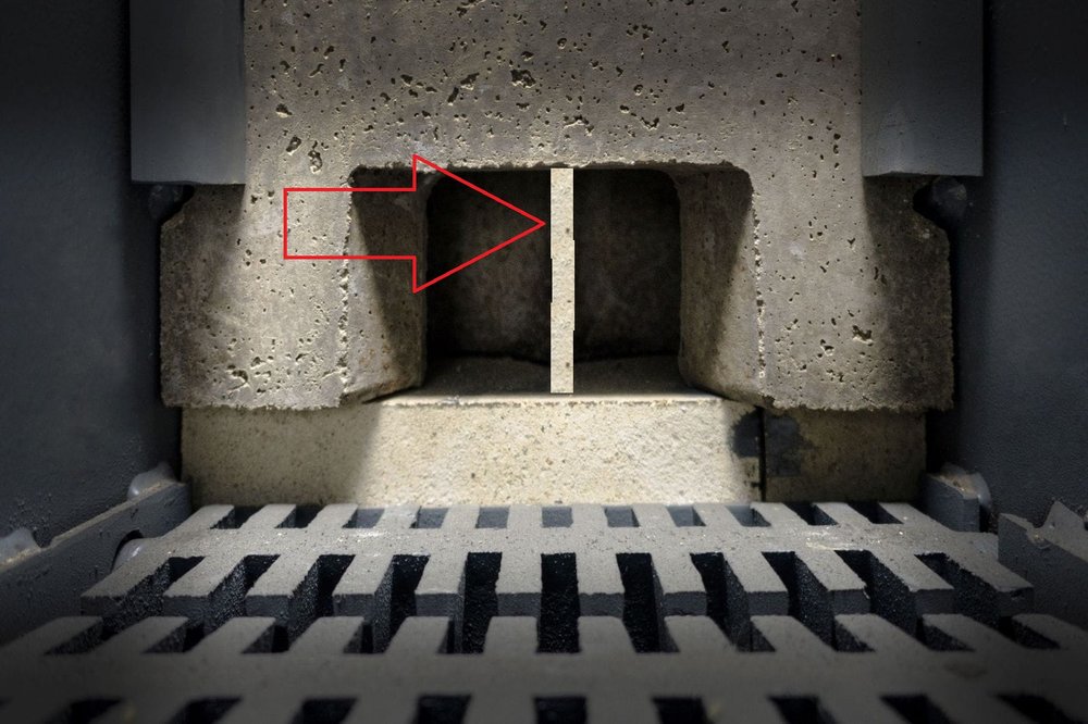

apropos - wczoraj na probę włozyłem pionowo wew przegrody na wysokosc- cienką plytke z szamotu - aby kierowała i lepiej rodzielała płomien na  palnik wirowy= powiem wam swietna sprawa na drewnie - temp spalin spadła o jakieś 30;c w dół płomien był krótszy - całe spalanie przebiegało w palniku a płomien nie wychodził wiecej niż 5cm nad palnik wirowy.
Na chwile przymknałem całe PP i PW i widać było jak taka sama cienka płyteczka swieciła na czerwono.- a sama przegroda nic - przepalałem tylko na CWU i paliło sie 20min to nie miało kiedy, ale efekt fajny bo troche lepiej dopalało jakby spaliny z drewna.
To może być dobry pomysł, ochroni też palnik wirowy przed wypalaniem, ciekawe jak sprawdzi się w boju, czekam na relacje.
