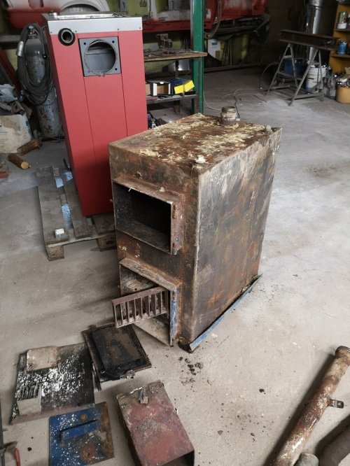

I prosze zdjecia nowego i starego kotla.

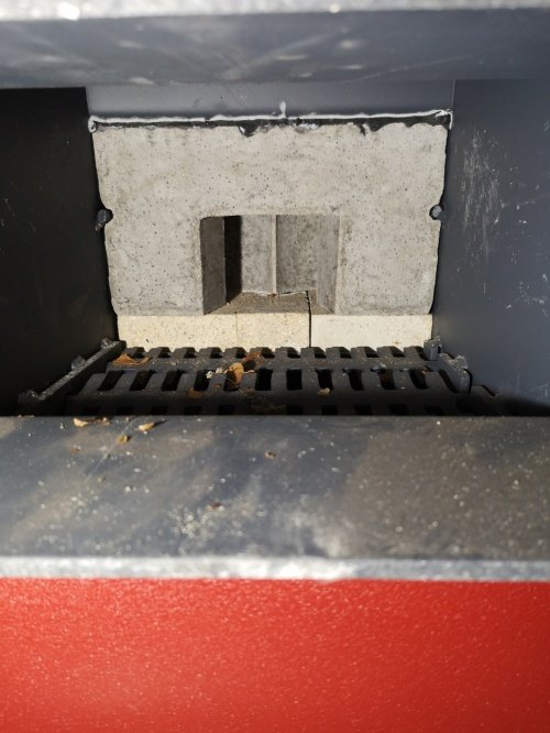

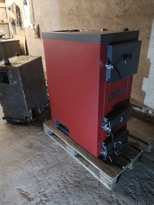

W sumie to mam teraz mieszane uczucia.
Mpm wyglada jak kolos. Co prawda rozebralem ocieplenie ze starego kotla.
Cos czuje ze bede wolal o pomoc Maronke ze za duza moc.
Stalin, nie wiem czy to jest możliwe, ale rozważ możliwość wymiany na mniejszy. Dodam, że u mnie sytuacja wyglądała dokładnie odwrotnie, stary był przewymiarowany i wielki. Choć może niech koledzy się jeszcze wypowiedzą.
Troche sie sugerowalem zeby palenisko bylo wieksze. A tu i tak niespodzianka bo na dole jest wieksze o 4 cm niz o gory. Kurde ale przy wyluczeniach cieplo wlasciwe na wszelkie sposoby zawsze bylo okolice 22kw.
Moze roznica taka ze w ds nie zapala sie caly zasyp i inaczej to sie zachowuje niz gorniak palony od dolu po wiesniacku.
też bym wymienił na 14  i to z górnym zasypem  - boczny jest bardzo niepraktyczny przy drewnie..........
W sumie niewiadomo czy jest opcja zwrotu....
też trochę już palę w mpm ds II mam 17-19 (oczywiście w lokalnych sklepach i hydraulicy mówili minimum 25 kw), czyli obecny odpowiednik 18. Nigdy nie wykorzystałem pełnej mocy. Ba mam odczucia że i 10kw by w zupełności wystarczył. Mówimy oczywiście o grzaniu ciągłym, bo jak się wyjechało zimą na dwa dni i wszystko mocno wystygło, to trzeba było trochę poczekać aż kocioł instalację nagrzał i podtrzymywał temperaturę.
Ja już się wypowiadałem że do drewna bez bufora miał być 14kw  z górnym zasypem,a kolega kupił z bocznym i 18 kw,co mogę powiedzieć,dasz radę i w tym zyskując większy wsad ,a paląc kłodami ułożysz po samą górę,na drewnie wbrew pozorom przy dużych kłodach wcale nie będzie za mocny,przy małych kawałkach już tak,te swoje drewno możesz próbować spalać w pionie,na razie nic nie zmieniaj tylko pal i dawaj znać,jak będzie się kiepsko paliło musisz dać przed palnik szamotkę lub blachę ,przynajmniej do połowy ruszt by pp nie spieprzało w palnik z pominięciem opału bo wtedy może sie okazać że masz za słabą moc kotła i nie idzie go rozgrzać do więcej jak np 60,ale tym sie będziesz martwił później bo być może wszystko będzie śmigało bez problemu

Mocą sie aż tak nie przejmuj,ważne by się sprawnie paliło,jak będzie za mocny to będziesz przepalać,lub mniej wkładać i dokładać na końcówkę żaru,a wtedy już kocioł jest dość wychłodzony,lub palić większymi kawałkami itp ,u mnie mógłby być słabszy ale też nie przeszkadza mi że jest mocniejszy,zawsze szybciej dochodzi ,więc przy przepalaniu jest to korzystne ,wszystkie problemy za mocnego kotła wychodzą przy paleniu ciągłym bo wtedy jest to palenie już irytujące,a ty masz kupe wody w układzie (taki mini bufor) stare grube rury więc nie masz problemu ,ja obstawiam raczej że zanim go ogarniesz ,to na drewnie będziesz miał wrażenie że jest za słaby

Racja Kapitanie Maronka. Będę zdawał relacje i nie ukrywam że liczę na pomoc w razie co. zawsze lepiej zmniejszyć ciut palenisko np. szamotką  niż miałby nie dawać rady. Generalnie dziękuję wam za pomoc jaką udzielacie mi.
póki jeszcze możesz wymien ten piec na inny 18kw ale  taki z górnym zasypem  - mówie ci  bo potem bedziesz żałował.

świeta prawda.   Jednak da sie to obejsc w mpm - wkładając blachę zmniejszajacą ruszt ew zmniejszając komorę ale generalnie obsługa tego na drewnie przy bocznych drzwiach zasypowych juz widzę  bedzie jednym koszmarem.....
Po cześci rozumiem kolegę S.  - boi sie o cieplotę domu - w sumie ma trochę rację jeżeli chce palić w 100% drewnem. ale naprawde palenie drewnem przy bocznym zasypie bedzie mega upierdliwe - bo niepoukładasz równo drewna za każdym razem   - a jak to sie stanie to piec czasami może ci zwyczajnie przygasać bo coś sie zwiesi.   A palenie drewnem bywa w tym piecu upierdliwe jak klocki są pokrecone lub z sekami....
Przy bocznym zasypie własnie nie widać co sie zwiesi a rusztowanie wtedy pogrzebaczem to cała kotłownia smrodu i dymu........  dlatego własnie radzę ci jeśli planujesz w tym piecu spalać tak min 70% drewna > bież tylko górny zasyp.
