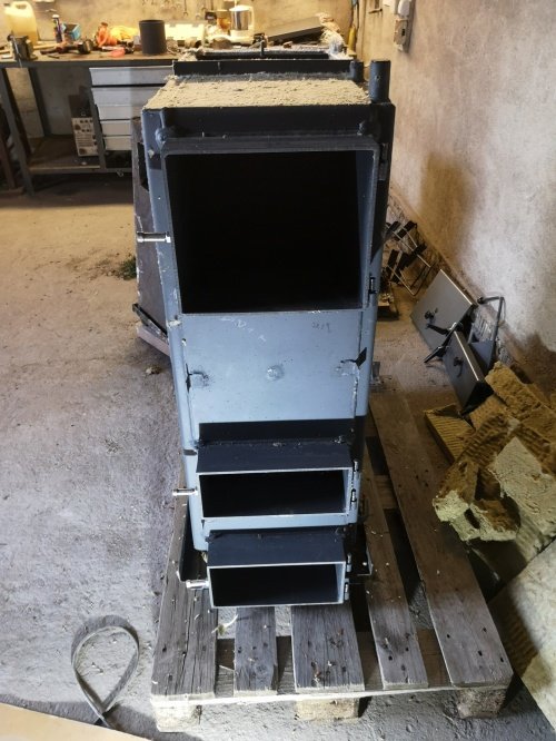

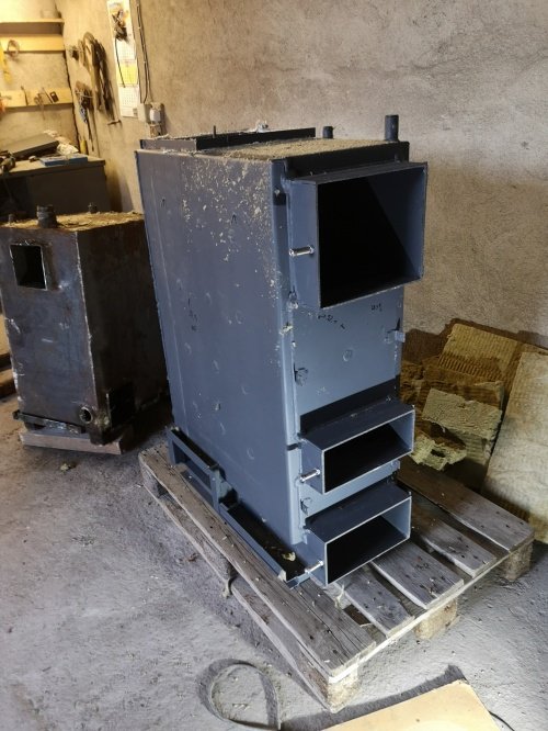

Teraz to juz musze isc za ciosem i bede kombinowal jak sie da.
A tu zdjecia bez obudow.
Musze przecisnac kociol przez zsyp.

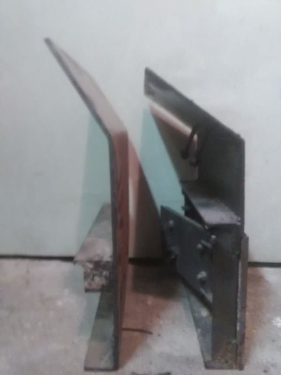

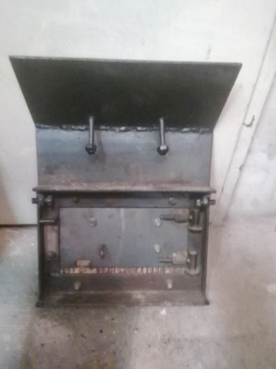

A tu moja przeróbka .)
Edytowane przez buli912
Kolejne modyfikacje, tym razem blacha zmniejszająca, dla wygody zrobiłem w niej drzwiczki, a żeby była trwalsza wykorzystałem płytę żeliwną, którą przykręciłem do stalowego stelaża. Tak to wyszło:
Podpowiedzcie proszę - jak przepalam teraz drewnem na wodę to blachę, cegłę kładę przed palnikiem tak aby ograniczyć przepływ powietrza prosto do palnika?
Ja mam wyłożone  teraz - pod przepalanie na CWU -  2/3 całego rusztu mam przykryte w miare szczelnie cienkimi cegłami szamotkowymi  gr ok 3cm - nie musi być idealnie ale ważne aby przed palnikiem zar nie wychładzał sie o ruszta żeliwne.
