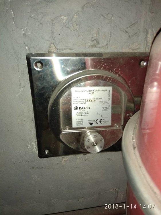

Czy mógłby ktoś wrzucić w miarę wyraźne zdjęcie jak macie zamontowany miarkownik (najlepiej Honeywell). Dziś podłączyłem kocioł i mam problem z miarkownikiem. Wydaje mi się, że ma straszny opór przy dzwiganiu klapki...

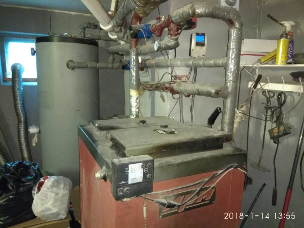

Czy ktoś z użytkowników tego pieca mógłby mi powiedzieć czy da się do tego kociołka podłączyć sterownik który obsłuży mi miarkownik ciągu, pompę c.o., pompę c.w.u. i siłownik zaworu czterodrogowego?
Dorób dźwigienkę do klapki. Łatwo np z wygiętego pręta gwintowanego.

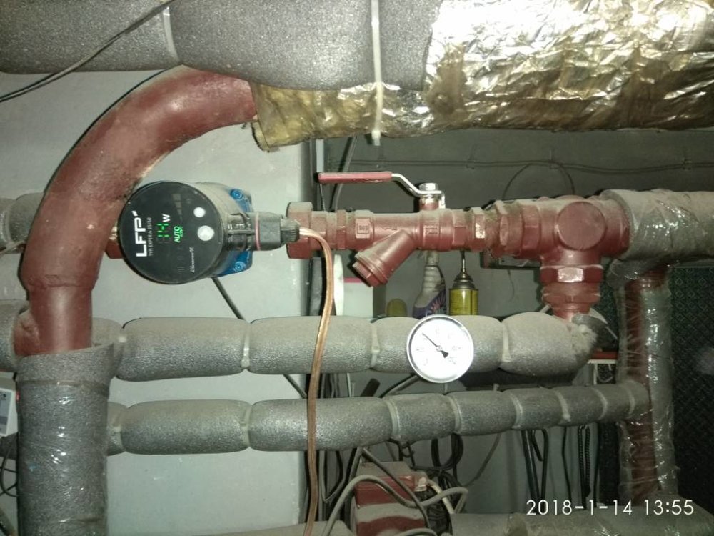

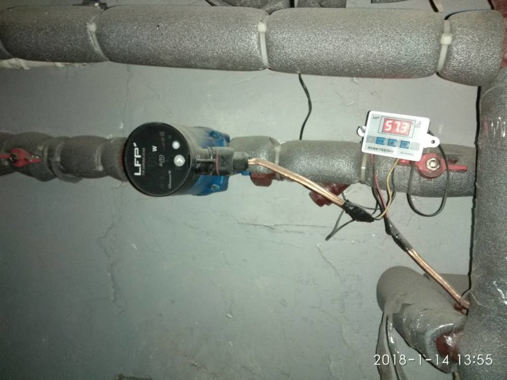

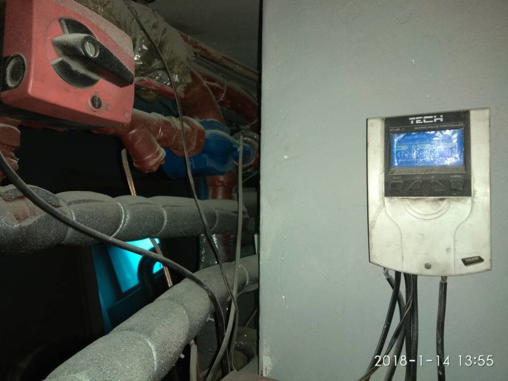

Ja używam unistera. Od niego zasilanie pomp ( co, cwu, kotłowa) Do tego tech st431n 3drogowy z pogodowka. Dodatkowo do cwu prosty termostat 55-60 stopni. Chodzi ok
Wszystkiego w jednym chyba nie ma

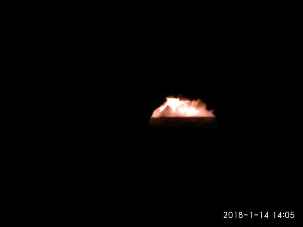

Płomień taki:
Z komina czysto :)

Dzieki za odpowiedz.
Jeśli dobrze myślę to na unisterze ustawiasz temperaturę kotła a na sterowniku od trójdrogowego temperaturę na zasilaniu zaraz za pomką, więc czy te sterwoniki sobie trochę nie przeszkadzają?
A czemu mają przeszkadzać? Ideą trojdroznego jest możliwość utrzymywania wysokiej temperatury na kotle i niższej na instalację ... Byleby w granicach rozsądku
