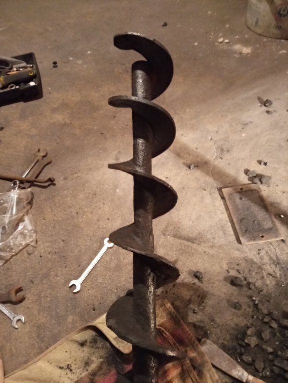

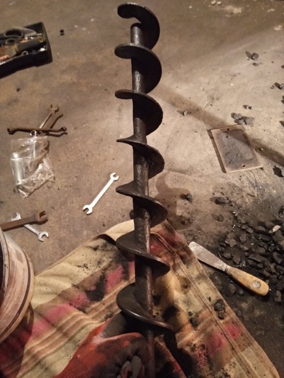

Niestety wracam do tematu. O ile ustawienia wydają się w miarę ok to znowu zaczął szwankować ślimak.
Dwa dni z rzędu się zacinał - kończyło się to tak jak pisałem wcześniej odkręceniem klapki pod zasobnikiem i jakoś się magicznie odblokowywało. Niestety nie dziś - Ślimak zaciął się na amen więc przystąpiłem do rozmontowania całości tak jak sugerowałeś Nightwatch.
Poniżej przesyłam zdjęcia ślimaka.

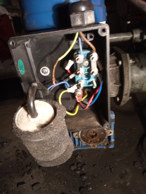

Natomiast pojawił się inny problem. Podczas blokady ślimaka zagrzał się silnik i stopiła się obudowa puszki osłaniająca kabla. Pal to licho ogólnie silnik działał dobrze, bo sprawdzałem, ale przy nakładaniu podkładek pod śruby wypadł jeden kabel.
Zdjęcie poniżej i pytanie - gdzie wsadzić odstający kabel? Niestety z elektryki jestem noga :-)
No i kontynuując wątek ślimaka - co może być powodem tego, że napęd staje?
Kabelek zolto-zielony do obudowy silnika ,ewentualnie do pozostałych jesli jeden z nich jest połączony z obudowa . To jest przewód ochronny tzw "bolca"
Jest to przewód uziemiający
Wydaje mi się, że nie wisiał luzem, ale rozumiem, że mogę go zakleić izolacją i zostawić luzem?
jak nie masz w domu tzw uziemienia to nie musisz nigdzie go podłączać w starych instalacjach z lat 70-80 były tylko instalacje na 2 przewody/kable
Zawleczka nie pękła ?
Chętnie sprawdzę tylko nie wiem, o którą zawleczkę chodzi?
Chodzi o zawleczkę ślimaka. taki pręcik, który blokuje ślimak w reduktorze. Zawleczka powinna się zerwać, w chwili blokady ślimaka w podajniku. Taka sytuacja która miała miejsce u Ciebie, nie powinna się wydarzyć. Chodzi mi teraz o stopienie puszki elektrycznej.

Ślimak wytarty i rura,  w której się obraca, sprawdź z oryginałem czy na końcu nie brakuje jakieś części języka wypychającego węgiel.
Edytowane przez Animus
Witam. Ślimak jest nieco zmęczony na trzecim zwoju od strony podajnika, prawdopodobnie tam blokuje się groszek :) W 99% przypadków ślimak podajnika zużywa się właśnie w tym miejscu przez odparowanie wilgoci zawartej w węglu. Nawet najsuchszy węgiel ma w sobie jakąś zawartość wilgoci. Jeśli masz wszystko rozebrane obejrzyj dokładnie rurę w której pracuje ślimak oraz żeliwne kolano w palniku, szczególnie od strony rury, szukaj dziur, przetarć itp. Ślimak polecam wymienić na nowy :) Reszta może być w porządku. Skoro zablokowany ślimak nie spowodował zerwania zawleczki zabezpieczającej dobrze byłoby również wymienić kondensator przy silniku, tą gruszkę owiniętą pianką :)

hm jeszcze tak tragicznie nie wygląda ten ślimak, no ale warto by było już go wymienić. U mnie był dużo bardziej zużyty, ta spirala zaczęła znikać dokładnie w tym samym miejscu - tuż przed palnikiem. Objawy były podobne, podajnik ciężko pracował a węgiel do palnika wchodził niemrawo i był wyraźnie zmielony.

KONDENSATOR :-))
Pozdrawiam. YARO
