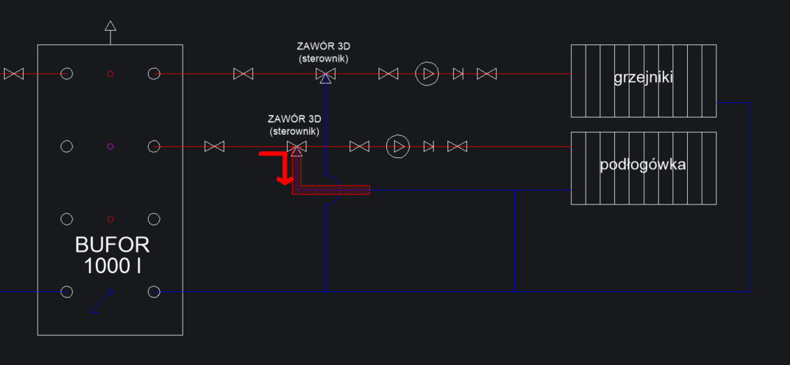

Wszystko fajnie, tylko to ciągle nie jest rozwiązanie problemu pojawiania się gorącej wody w powrocie za zaworem 3d. Natomiast wpięcia zostawiam tak jak jest, bo w większości dom grzany jest grzejnikami i na 3/4 wysokości zbiornika wody jest wystarczająco dużo żeby podłogówka działała bez przerwy.

zaznacz miejsce na rysunku gdzie masz tą gorącą wodę.
13 godzin temu, tomkox3 napisał(a):
Ale pompa nie ciągnie gorącej wody z dołu bufora (z powrotu), tylko w czasie alarmu po otwarciu zaworu 3d i wyłączeniu pompy, gorąca woda wlewa się do powrotu PRZEZ ZAWÓR 3D.

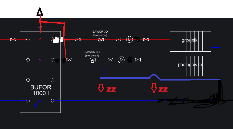

Gonzo19 Twój schemat i tak nie rozwiąże tego problemu. Najlepiej grzać bufor na niższych temperaturach żeby nie dopuścić do alarmów.
mój schemat jest poprawny, problemem jest i instalacja i sposób prowadzenia kotła.
1. Autor ma zawory ZZ w instalacji nie w tym miejscu co trzeba(tak jak by ich nie było)
2. Autor na siłę próbuje grzać bufor na maxa i ładuje opał do kotła na full.
Wystarczy zawory zwrotne przełożyć w miejsca gdzie narysowałem i wywalić je z miejsc gdzie są w tej chwili czyli za pompami oraz autor niech zamiast nakłaśc drewna do oporu i jeszcze drzwiczki kolanem dopycha aby sie zamknęły, to niech zacznie od połowy wsadu. jeśli bufor osiągnie zbyt małą tempearurę, to następny wsad ciut wiekszy i obserwować. I tak w kółko aż bufor osiągnie te 70-75st.
Bez tego nie ma co dalej dyskutować.
Jak na niższych temperaturach działa poprawnie to nic bym nie przenosił, po prostu grzać z głową.
Twoje zalecenia nijak mają się do zaleceń producentów kotłów i buforów, gdzie temperaturą zalecaną w buforze jest około 85st, a stąd już niedaleko do 90st (a nawet 88st. bo sterownik przekłamuje). Twoje 70 stopni to niewykorzystana możliwość buforu.

1 godzinę temu, lenas1 napisał(a):
A jak 3d na grzejniki zmiesza, jak tam zz?
Edit: Widze ze schemat byl edytowany więc nie ma tematu
