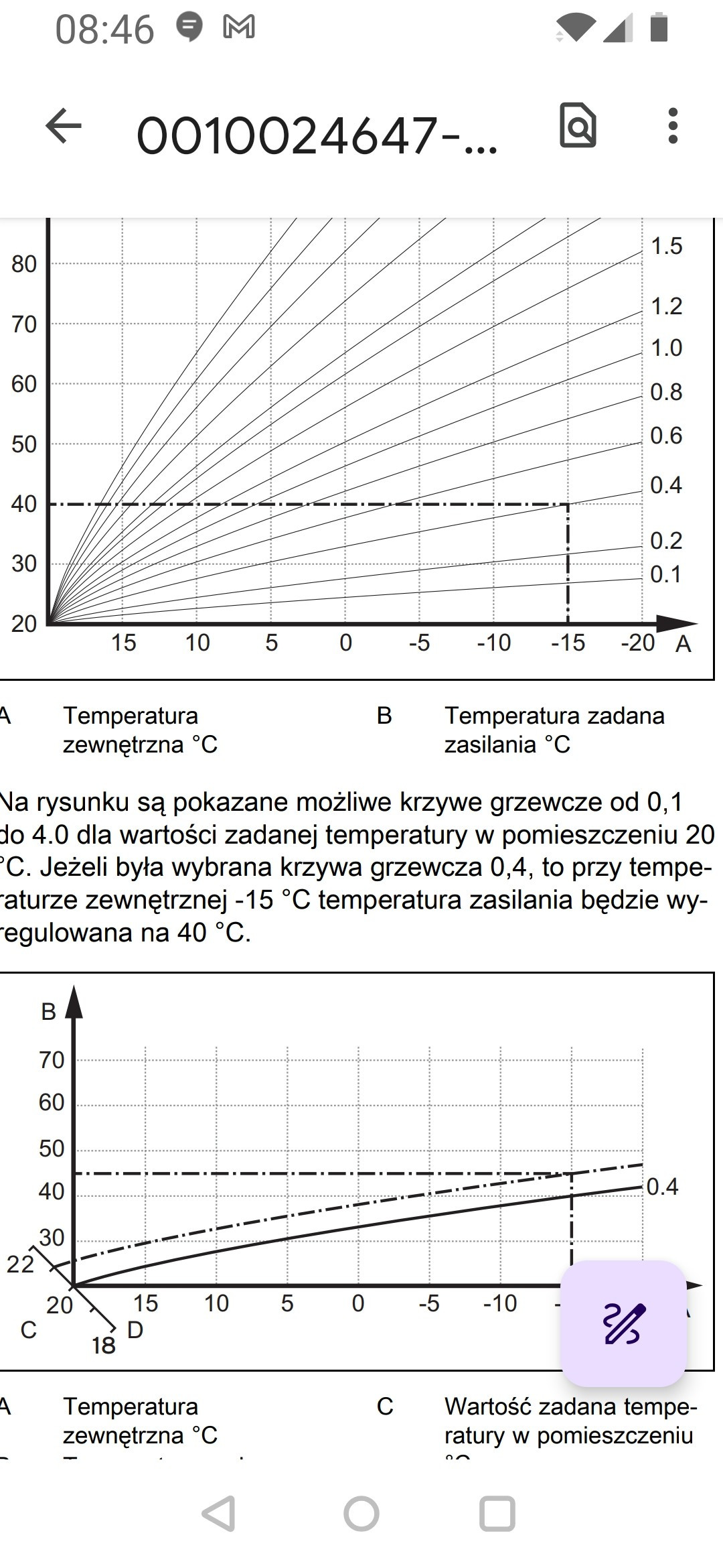

Jak prawidłowo podejść do ustawienia temperatur w budynku
Jak należy postępować aby ustawić wymagane temperatury w poszczególnych pomieszczeniach w powiązaniu z krzywą grzewczą?Czy mój tok rozumowania jest poprawny?100%podlogówka,pompa ciepła Vaillant.KG dla urządzeń Vaillant.Ustawiamy wartość KG w moim przypadku na 0,3 co da temp.zasilania ok 38st.=moja projektowa temp.zasilania przy -20st na zewnątrz(załącznik)Ustawiamy na rotametrach odpowiedni przepływ tak aby uzyskać w każdym z pomieszczeń wymaganą temp.Na końcu w razie przegrzewania lub niedogrzania  korygujemy KG poprzez zmianę jej nachylenia oraz/lub jej przesunięcie?Screenshot_20251210-084647.thumb.jpg.f11e3349f9629cf4221a8b68ffef6cca.jpg
