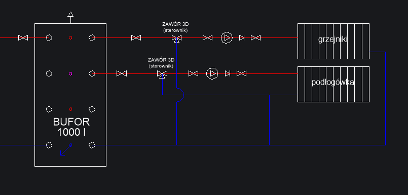

Witam,
Ogrzewanie kotłem na drewno z buforem 1000l. Sterowanie grzejników i podłogówki odrębne poprzez zawory trójdrożne z siłownikami, niezależne sterowniki EUROSTER 11M, bez pogodówki.
Ogólnie system dobrze funkcjonuje, podłoga wygrzana, instalacje nie kolidują ze sobą. Problem pojawia się podczas wysokiej temperatury na buforze. Bufor grzany jest do około 85st., natomiast często łapie temperaturę nawet 90 stopni. Temperatura alarmowa na buforze ustawiona jest na maksa - 90stopni i przy tej temperaturze sterownik podłogówki otwiera zawór 3d, aby zbić temperaturę na buforze, próbując uzyskać temperaturę zbliżoną do temperatury maksymalnej na podłogówkę (maksymalna temperatura wody zmieszanej ustawiona na 42st.).
Po otwarciu zaworu, mieszacz nie jest w stanie zbić temperatury, więc temperatura wzrasta do ok. 60st., następuje wyłączenie pompy. Po wyłączeniu pompy do rury powrotu dostaje się gorąca woda z bufora (nie do końca rozumiem dlaczego). Po ostudzeniu układu pompa rusza, natomiast znowu dostaje zbyt gorącą wodę (zarówno w dopływie z bufora oraz w powrocie znajduje się gorąca woda więc mieszanie nie działa). Podłogówka nie może wystartować, dopiero ustanie alarmu i wychłodzenie powrotu, albo rozbiór bufora przez grzejniki pozwala ruszyć podłogówkę.

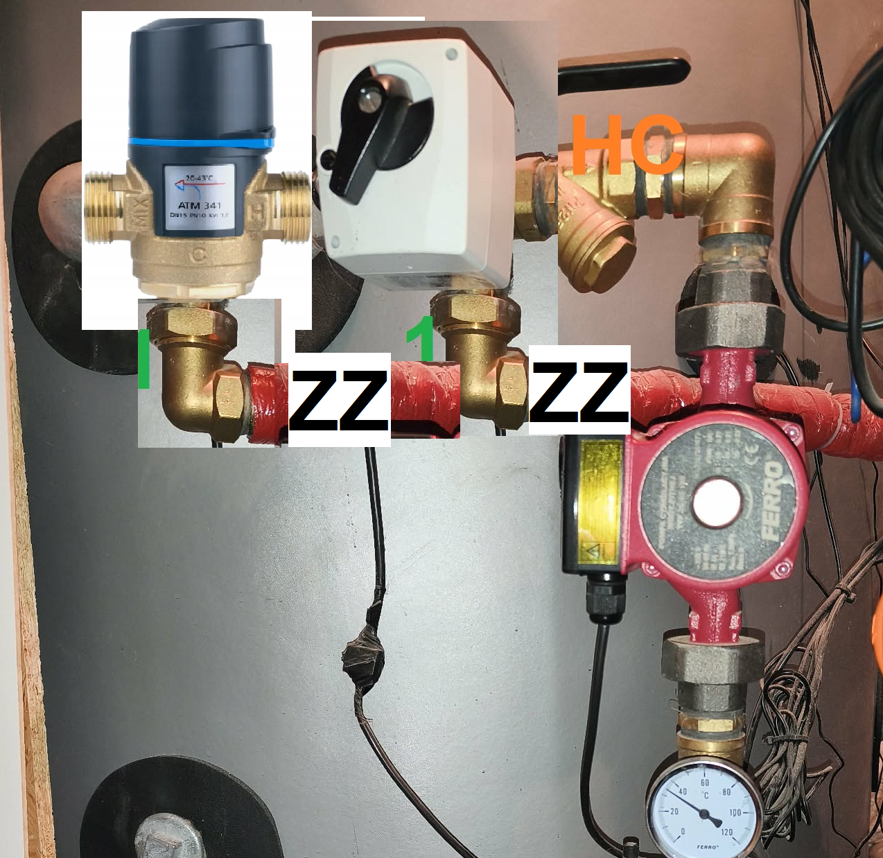

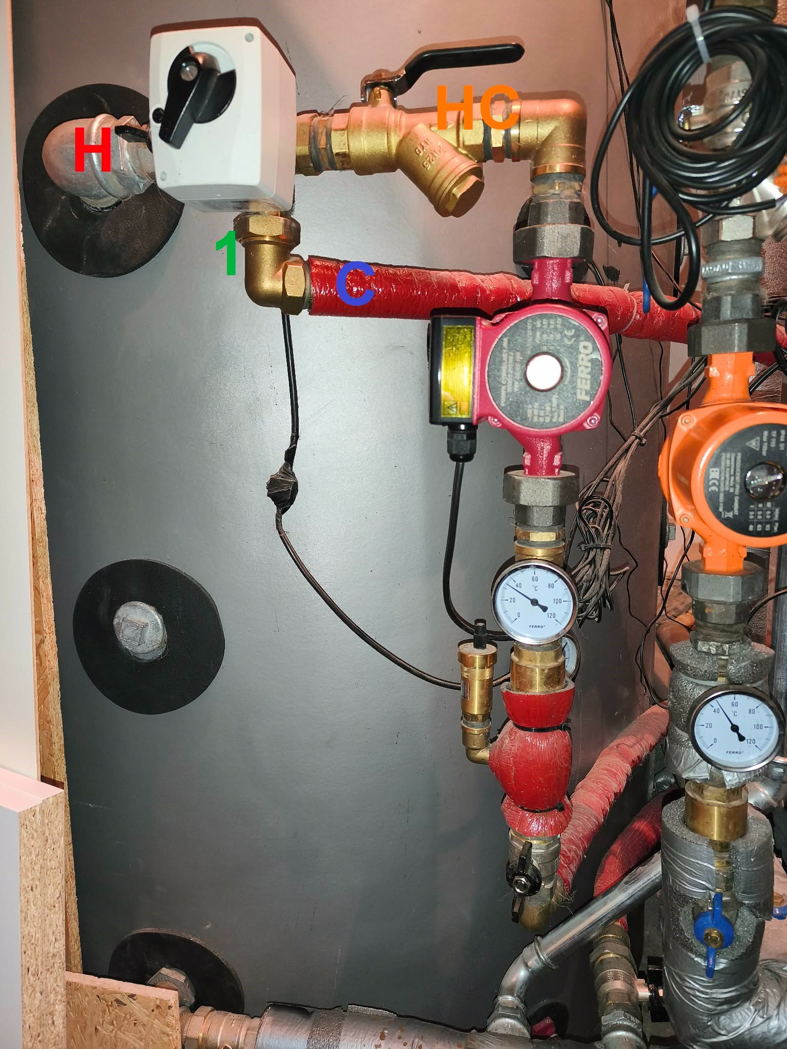

Myślę że gorącą wodę w powrocie wyeliminowałbym zaworem zwrotnym (w punkcie 1 na zdjęciu), tylko czy taki zawór nie zakłóci pracy układu? I czy to wystarczy aby podłogówka bez problemu pracowała?

Zmiana lokalizacji na tę z pierwszego postu poprawi sytuację i nie zaburzy pracy podłogówki?
W większości schematów tak właśnie widziałem i myślę że brakuje tego zaworu zwrotnego u mnie, natomiast obecnie nie mam problemu z podciąganiem wody z grzejników, zarówno w momencie grzania jak i postoju grzejników. Podłogówka ma swój obieg i się go trzyma. Problem jest z cofką w drugim kierunku, w czym ten zawór nie pomoże, bo będzie działał w przeciwną stronę. Gorąca woda wlewa się do powrotu od strony bufora.
Pytanie czy dołożenie zz zaraz przy zaworze 3d nie zaszkodzi?
Musi być w zaznaczonym miejscu=na "powrocie do powrotu" w innym miejscu nic nie da.Woda nie ma prawa się dostać do obiegu OP od strony zasilania bo zawór 3D na to nie pozwoli(po prostu się zamknie)Jedyna możliwość dostania się cieplejszej wody istnieje od strony powrotu i temu ma zapobiec ZZ w sugerowanej lokalizacji

Bo czuję gdzie rura jest gorąca a gdzie ledwie ciepła. A druga sprawa jest taka że powrót robi się gorący tylko w przypadku alarmu i wyłączenia pompy podłogówki. Rura powrotu nie robi się cała gorąca aż do powrotu z grzejników, tylko na odcinku około 1m od zaworu 3d, dalej jest "ledwie ciepła".
Nie zaciąga z powrotu z bufora, tylko robi się cofka w rurze powrotu podłogówki. Do momentu wyłączenia pompy (alarm) system działa bez problemu. Działa wtedy jak jest grzanie grzejników oraz jak nie ma grzania grzejników.
Bo za każdą popmą powinien być zz i na dole przy buforze jak pisałem wyżej.
Ok, za pompą są, natomiast zz na dole przy buforze nic nowego w tej sprawie nie wniesie, bo będzie działał w drugim kierunku niż byłaby potrzeba.
W jakim drugim kierunku?
Zz montujesz strzałką w stronę bufora żeby pompa nie ciągłą z powrotu bufora.
Ale pompa nie ciągnie gorącej wody z dołu bufora (z powrotu), tylko w czasie alarmu po otwarciu zaworu 3d i wyłączeniu pompy, gorąca woda wlewa się do powrotu PRZEZ ZAWÓR 3D. Nie od dołu, tylko od góry. Więc zz na powrocie przy buforze nic nie zmieni.

Dziwne to trochę, ale zamontowanie zz w miejscu nr. 1 jak zaznaczyłeś mogło by rozwiązać problem.

Sterownik podłogówki otwiera zawór 3d, aby zbić temperaturę na buforze, próbując uzyskać temperaturę zbliżoną do temperatury maksymalnej na podłogówkę (maksymalna temperatura wody zmieszanej na podłogówkę ustawiona na 42st.).
Po otwarciu zaworu, mieszacz nie jest w stanie zbić temperatury, więc temperatura wzrasta do ok. 60st., następuje wyłączenie pompy. Po wyłączeniu pompy do rury powrotu dostaje się gorąca woda z bufora - przez zawór 3d. Po ostudzeniu zmieszanej wody do 42 stopni pompa rusza, natomiast znowu dostaje zbyt gorącą wodę (zarówno w dopływie z bufora oraz w powrocie z podłogówki znajduje się gorąca woda więc mieszanie nie działa). Podłogówka nie może wystartować, dopiero ustanie alarmu i wychłodzenie powrotu, albo rozbiór bufora przez grzejniki pozwala ruszyć podłogówkę.
Grzejniki i podłogówka działają niezależnie, więc alarmy również działają niezależnie. CWU jest wpięta przy kotle więc w ogóle w tej operacji nie uczestniczy. Układ kocioł - bufor (CWU) to jest całkiem inna instalacja na sterowniku kotłowym.

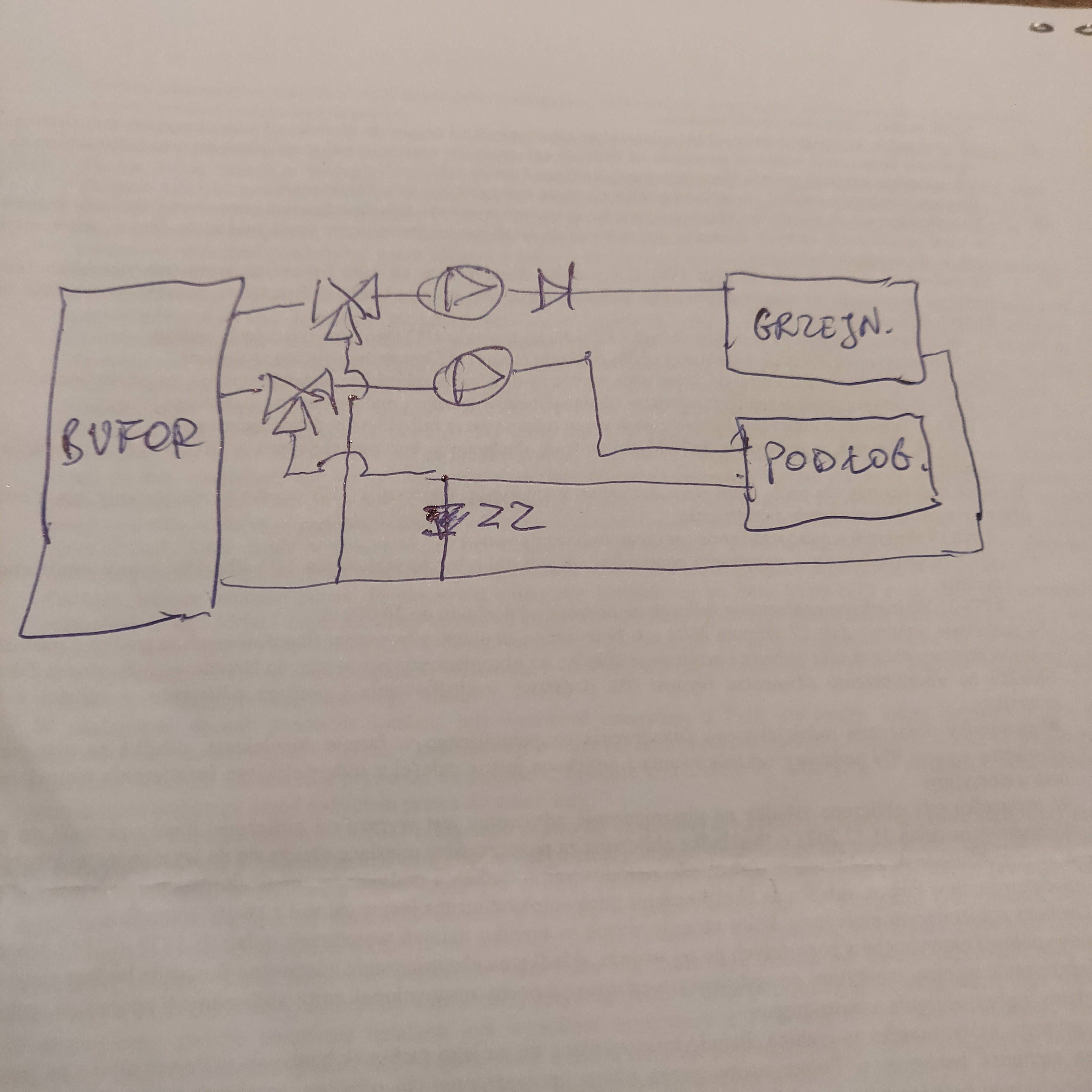

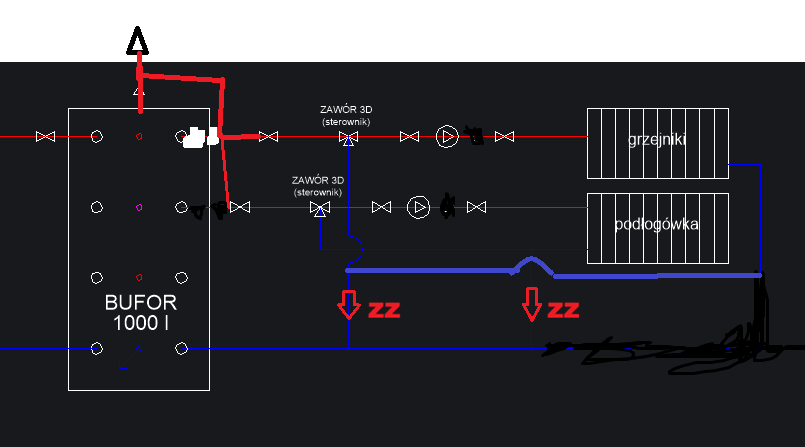

@tomkox3 zrob jak na poniższym obrazku to nie będziesz miał problemów
A jeszcze lepiej tak:
Edytowane przez Gonzo19
usunięto błędne rysunki, wstawiono poprawny
