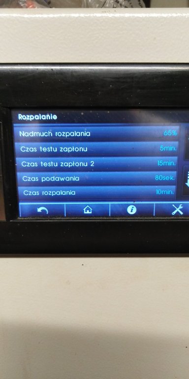

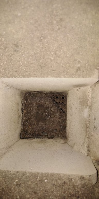

Dzień dobry, od jakiegoś czasu robi się na palenisku szlaka, pellet raczej dobry,, feniks,, co może być przyczyną bo przy rozpalaniu bucha, komin czysty i reszta też.
Zanieczyszczenia w pellecie.

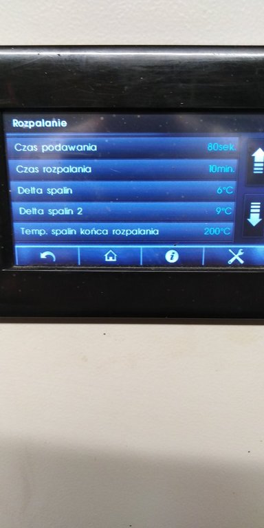

sprawdz na ile masz ustawione podawanie pelletu w trakcie rozpalania.
ROZPALANIE>CZAS PODAWANIA.
ile kw ma kocioł?
Piec 15kw
zmień
czas podawania 60sec
czas rozpalania na 8min
delta spalin 5c
delta spalin 2 10c
temp spalin konca rozpalania 180c
powinno przestać "buchać"
przypilnuj piec podczas rozpalania czy rozpali się za pierwszym razem i daj znać.
Piec zawsze rozpala się za pierwszym razem, tylko że taka szlaka się robi i wtedy jest wystrzał w komin bo są zapchane kanaliki z dopływu powietrza na ruszczie ale zmienię i zobaczę czy pomogło.
@gwint wg mnie tam nie masz żadnej szlaki, przypuszczam że to co masz na palniku jest tak kruche i delikatne że nawet nie jesteś w stanie wziąć tego na rękę w jednym kawałku. Kolor popiołu i osadu na ścianach palnika również wygląda spoko, drobny jasny, widać że prawidłowo dopala. Na Twoim miejscu zmniejszyłbym raczej interwał czyszczenia palnika, patrząc na zdjęcie popiół sięga dysz. Niestety sterownik jest tak ułomny że nie potrafi dostosować częstotliwości czyszczenia do warunków spalania, a przecież logiczne jest że podczas np. 8 godzin przy pracy na 30% mocy spalimy mniej paliwa i powstanie mniej popiołu niż podczas 8 godzin pracy z mocą 100%.
u mnie wlasnie buchalo przy rozpalaniu do tego stopnia ze prawie mi przylacze do komina zerwało. Po kontakcie z serwisanem kazal mi zmienic te opcje co wyzej podalem.
pwl07, gdyby był to popiół to bym na forum nie pisał o tym, to jest twarde a czyszczenie palnika mam co 6 godzin, zmienię ustawienia jak pisał kamyk86 i dam znać czy coś się poprawiło.
kamyk86, chyba pomogło bo na razie nie bucha, zobaczę jeszcze za tydzień czy jest ok, dziękuję za podpowiedzi. Jeszcze jest jeden mały problem, czasami jak pracuje na 30%mocy to są dość głośne wibracje jak by wentylator miał luzy ale pech chciał jak był serwisant w lecie to akurat tego nie było i nie mógł stwierdzić przyczyny.
