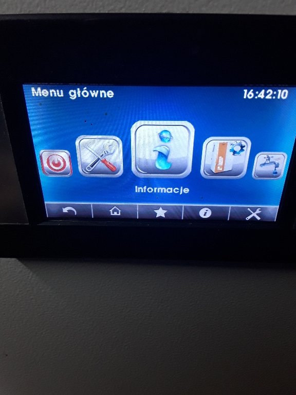

Kolego@Kokesz pierwsze bym zmniejszył nieczułość mieszacza z 2 na 1 albo mniej, druga sprawa jeśli zostanie osiągnięta temperatura zadana na mieszaczu, przy otwarciu np. 60% to ten mieszacz nadal sie otwiera? ( jesli jest zadana np 40*C a czujka temp. pokazuje 42*C to powinien sie delikatnie zacząć zamykać - nieczułość mieszacza 2*C ) Widzę że masz trochę inny sterownik na kotle ale w informacjach na sterowniku powinno być % otwarcia mieszacza.
Wysłane z mojego SM-T580 przy użyciu Tapatalka
A powiedz gdzie to sprawdzić ? Bo szukałem w tych ustawieniach i tam nic nie ma o tym?
Jak masz informacje o kotle, ( ilość rozpaleń, czas pracy na 100%, 50%, 30% itp, tam są informacje

Znalazłem te info o % . Zdjęcie poniżej :) zmienilem ta nieczułość mieszacza na 1 i na razie utrzymuje temperaturę zadana :))) może problem rozwiązany :) zobaczymy, będę obserwować
No to teraz jeszcze prosimy o odpowiedz, czy po przekroczeniu temperatury zadanej zawór przymyka się? Jeśli tak to problem rozwiązany
Zmiana wartości "nieczułość" z 2st.C na 1st.C ma się nijak do screenu, który pokazałeś wcześniej, tam było ponad 16st.C różnicy pomiędzy temp. zadaną a zmierzoną. Jeżeli teraz zaczęło dziwnym trafem działać zgodnie z założeniem to musiałeś zmienić coś jeszcze, innej opcji nie ma. No i owiń chociaż izolacją te czujniki, bo przy takim ich zamocowaniu w rzeczywistości na instalację i tak podajesz wyższą temp. niż sobie ustawiłeś.
