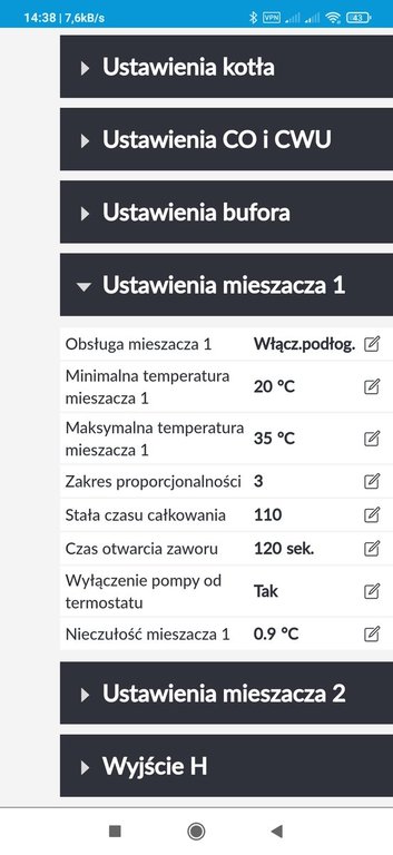

@Kokesz nie wiem jaka jest pozycja zawieradła w Twoim  zaworze 3d i jakim wskazaniom na siłowniku ona odpowiada. Najprościej określić organoleptycznie. Uruchom pompę, daj sygnał otwarcia zaworu i macaj czy temp. zasilania podłogówki rośnie czy maleje.
Uruchomiłem pompę i włączyłem mieszać i leci ciepło jak zamykam mieszacz to zimna. Więc coś z ustawieniami może być nie tak ? Wcześniej żadnych problemów z tym nie mialem

Skoro piszesz że sterownik w prawidłowo otwiera i zamyka zawór to połączenie wydaje się być ok. Ja mam takie nastawy, możesz sprawdzić tylko zostaw swój czas otwarcia zaworu.

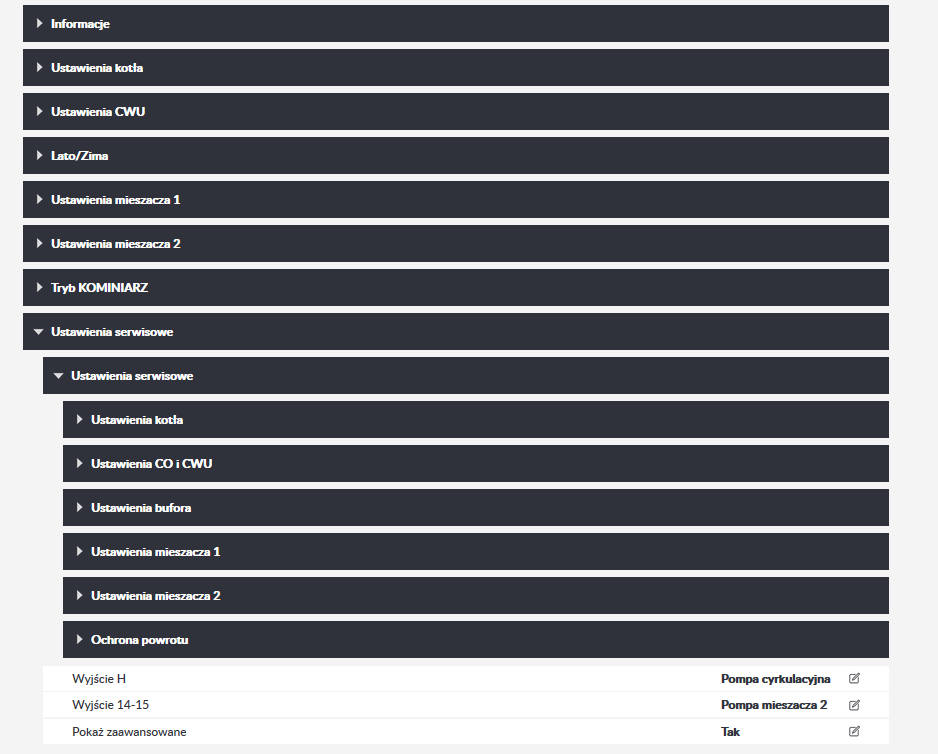

witam , tez nie macie dostępu do ustawień serwisowych po logowaniu do econet24, jeszcze 2 dni temu były wszystkie opcje, teraz jest tylko to88f335fce9551d30c102f6c264272d58.jpg
To wejdź w ustawienia serwisowe a nie w ecostera.
właśnie o to chodzi ze ich nie ma, była zakładka jeszce dwa dni temu, od wczoraj tylko jedna ustawienia ecostera ?
wszystko jest
widzę właśnie ze u forumowiczów jest, u mnie znikło, a sprawdzone ze jest ptaszek zaznaczony ma modyfikacji, więc nie rozumiem
wyloguj sie, wyczyść ciasteczka tej strony i zaloguj sie ponownie

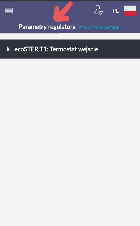

i nie pomoże, bo trzeba wejść w "parametry regulatora" a nie "ustawienia urządzenia"

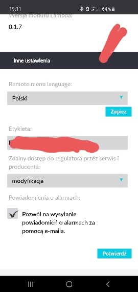

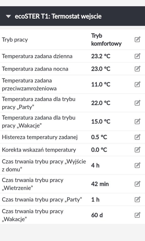

wydawało się logiczne ze chodzi o menu parametry a nie ustawienia. Ostatni screenshot byl po to ze mam ustawione modyfikacja , zdjęcie na potwierdzenie tego.Wcześniej było zaznaczone ze w menu parametry nie ma nic poza ustawienia ecostera, dwa dni temu było menu urządzenia dzis tego nie ma. Miał ktoś podobnie?65330ccf73e4a75cdce224cc2f1fd95c.jpg05ba23becc3a36390557dee80c815b0a.jpg

nie było logiczne, bo jakbyś dokładnie doczytał(a) to byś wiedział(a) że dotyczy tylko dostępu serwisu i producenta. Dla nas użytkowników bez znaczenia czy tam jest modyfikacja, podgląd czy zabronione. Ale nie ważne.
Spróbuj jutro albo z innego komputera. Może twój telefon ma jakiś bug?
kiedys około roku temu byla podobna sytuacja, ale wtedy oni aktualizowali apke i stronę . Teraz wszytko jest aktualne widze ze u innych forumowiczów jest normalnie więc mnie zdziwiło. Telefon i laptop na żadnym nie ma. Istna amba-fatima, było a nie ma [emoji3][emoji1][emoji16]
wyłączenie kotła, reset econeta, pomogło [emoji3]

Nikt więcej nie ma pomysłów co tu zrobić ? Na podlogowce zamiast zadanej 30 jest 46 co prawda temp maksymalna mam ustawiona na 36 i wyłącza pompę ale nie o to przecież chodzi...
wygląda na uszkodzone czujniki
Ale jak temp. na mieszaczu zbliża się do zadanej to czy zmienia się ustawienie siłownika przy mieszaczu? Jakie masz w ustawieniach % otwarcia siłownika mieszacza? Przy takiej temp. powinno być "0%".
No i kwestia gdzie przymocowane są czujniki.
A ten mieszacz to zamykał siłownik sterowany przez sterownik kotła czy Twoja ręka? Dalej nie wiemy czy sam kocioł jest w stanie zamykać \/otwierać siłownik
Może od początku, po spięciu w instalacji spalił się sterownik kotła, po wymianie zaczęły się pojawiać problemy których wcześniej nie było.  Siłownik jak i mieszacz sterowany za pomocą kotła . Czujniki temperatury zamontowane nad mieszaczami.
@Kokesz sprawdziłeś?
A powiedz gdzie to sprawdzić ? Bo szukałem w tych ustawieniach i tam nic nie ma o tym?
Jesli mieszacz 1masz od podlogowki i w sterowaniu ustawisz ze(obsluga mieszacza) steruje podlogowka  to jak temp wody przekroczy 36stopni to wyłączy ci sie pompka niezależnie od temperatury gdyz tak jest skonstruowane menu . Służy to temu aby nie uszkodzić instalacji podłogowej ,mozesz zmienic ten parametr na (włączona co) zamiast na  podłogowe i zobacz wtedy , miałem identyczny problem 2 lata temu .Te 46 stopni na tym mieszaczu 1 bedzie wynikało z tego iz taka temperaturę będzie  oddawało po rurkach  od mieszacza 2 na ktorym masz 51 stopni.
Edytowane przez PITER38
1 minutę temu, PITER38 napisał:
Jesli mieszacz 1masz od podlogowki i w sterowaniu ustawisz ze(obsluga mieszacza) steruje podlogowka  to jak temp wody przekroczy 36stopni to wyłączy ci sie pompka niezależnie od temperatury gdyz tak jest skonstruowane menu . Służy to temu aby nie uszkodzić instalacji podłogowej ,mozesz zmienic ten parametr na sterowanie co zamiast na sterowanie podłogowe i zobacz wtedy , miałem identyczny problem 2 lata temu .
Tak jak piszesz wyłącza mi pompkę jak osiągnie powyżej tyłu stopni, ale wtedy podłogowka w ogóle nie chodzi ? Piec by chodził a w pokojach gdzie podłogowka zimno :D
Dlatego jak zmienisz w ustawieniach  te dwie rzeczy a przede wszystkim zmienisz obsługę mieszacza z sterowanie  podłogowe na obsługę c.o to juz bedzie  ci sie zalaczala pompka  niezaleznie od temperatury wody w układzie a jesli do tego jeszcze zmienisz wylaczenie pompy od termostatu na (nie)to pompka mieszacza bedzie caly czas działała .
