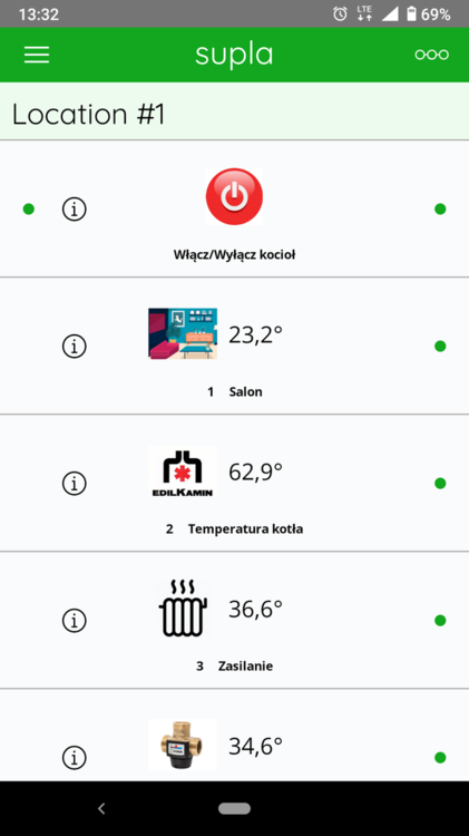

@pwl07 a ja mam jeszcze jedno pytanie odnośnie twoich termostatów bo nie do końca rozumiem jeszcze jeden temat.. Masz dwa odrębne termostaty sterujące dwoma mieszaczami... to który brany jest pod uwagę przez kocioł i odpowiada za jego sterowanie  (ew. blokadę pompy kotła) i dalej wprowadzenie go w tryb 'postój'? - Ostatni który dogrzeje pomieszczenie do zadanej temperatury w pomieszczeniu?
@elmarko Po osiągnięciu zadanej temperatury termostat rozwiera styki, sterownik kotła wyłącza pompę w tym obiegu i zamyka mieszacz, pompa w drugim obiegu nadal pracuje, tak samo jak kocioł. Wyłączenie kotła nastąpi dopiero w sytuacji kiedy obydwa termostaty pokojowe osiągną zadaną temperaturę i ich styki zostaną rozwarte.

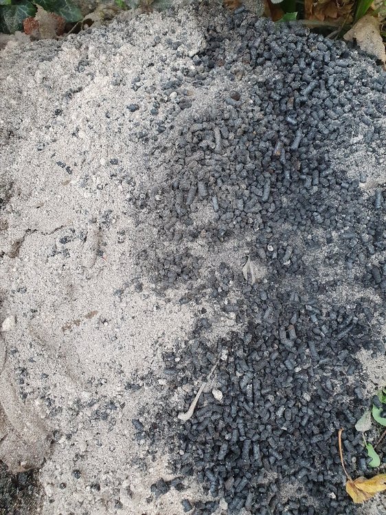

Mam też inne pytanie, odnośnie wyglądu popiołu : cześć wygląda poprawnie jednak wydać też dużą ilość nie spalonego do końca pelletu. Teraz pytanie czy to wina złego ustawienia podawania dla mocy 100 lub 50 procent czy raczej nie dopalonej pozostałosci podczas przejścia w nadzór/wygaszanie? (zbyt krótki czas wygaszania np.)
I ostatnia kwestia : czy zna ktoś może fabryczne ustawienia podawania i wentylatora dla Sf21? Czy są identyczne jak dla sf 22?
@himen92 śmiało wydłuż czas wygaszania, wygląda na to że pellet nie zdążył się wypalić przed opróżnieniem palnika.

@pwl07OK, zwiększyłem czas wygaszania na 40 minut, zobaczymy za tydzień lub dwa na ile rozwiąże problem.

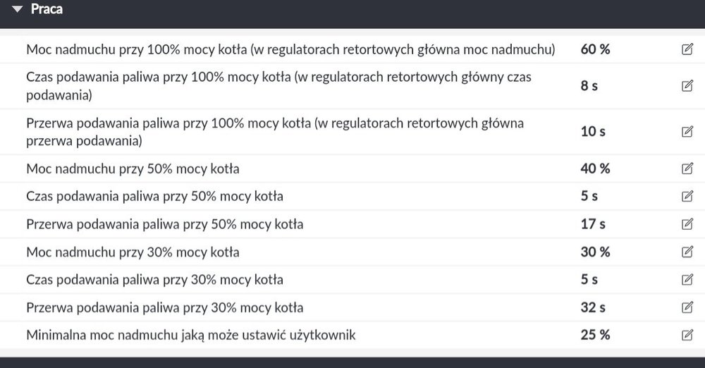

Też nie obyło się bez problemów bo po aktualizacji przestawiło palnik na 11kw, po zmianie na sf22 (nie ma już opcji Sf21) wczytało poniższe ustawienia, nie wiem czy poprawne. Szczerze to wyglądają dziwnie w kontekście tego co inni wrzucali dla słabszych sf11/15.
Przydały by się pewne, przetestowane wartości od osoby, która nie ma sondy lambda.
@himen92 Myślałem raczej o 10-15 min. i przedmuchu 80%.
Ile Plum zażyczył sobie za taką usługę? Szkoda że nie przywrócili ustawień które miałeś przed aktualizacja.
Już było 20 min i nawiew na 100% - wychodziło to co na zdjęciu.
Ustawienia ja sobie zachowałem i wpisałem ponownie, tylko nie mam pewności że są poprawne - z takimi kocioł kupiłem.
Ten niedopalony pellet masz w palenisku czy w popielniku?
Ustawienia rzeczywiście odbiegają od kotłów o niższej mocy ale Ty masz 22kW więc chyba nie powinieneś się zbytnio sugerować ustawieniami z 11/15. Tam zauważyłem że serwisanci czas podawania paliwa często ustawiają 4s dla każdej mocy i zmieniają tylko przerwę. Może wypowie się jakiś posiadacz 22.
Serwisanci przeważnie wprowadzaja dla 100% 4sek podawanie, 8 sek przerwa, dla 50% -4/16 i dla 30% - 4/32 o ile dobrze pamietam , gdzieś wcześniej na forum sa ustawienia podane dla 11, 15, 22 kw

@pwl07 w popielniku, paleniska z reguły nie otwieram za każdym razem, podobno powinno się raz na spaloną tonę.
@BisiastyGdzieś wcześniej znalazłem dla sf22 niby fabryczne :
100: 60/4/7
50: 45/4/16
30: 30/4/42
Gdzie podobne a nawet wyższe wartości mają posiadacze sf11/15.
Jest jeszcze druga ewentualność : inne wentylatory i podajniki w tych kotłach więc np. ten sam % obrotów odpowiada innej sile ciągu w sf22 niż w sf11. Tak głośno myślę...
@himen92 korzystniej dla procesu spalania jest podawać mniejsze dawki paliwa w krótszych odstępach czasu.
Twoje ustawienia mogą być radosna twórczością poprzedniego właściciela...
@pwl07tego się właśnie spodziewam, dlatego ważne są ustawienia Lazara, takie sprawdzone - nie jak domyślnie wczytuje sterownik plum, a takie jak faktycznie ustawiają na kotłach. W tych przytoczonych powyżej trochę nie pasuje mi wentylator na 60% przy pełnej mocy kotła
