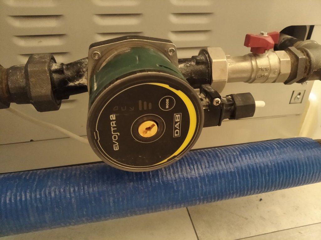

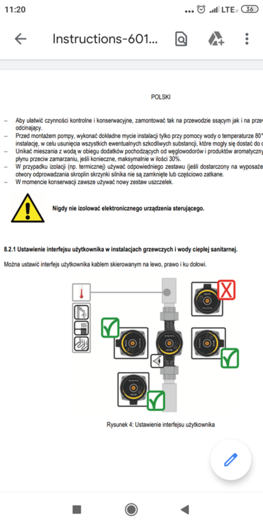

  1. Myślę, że to coś więcej, bo w układzie chłodzenia są jeszcze większe restrykcje i można montować tylko kablem w dół.

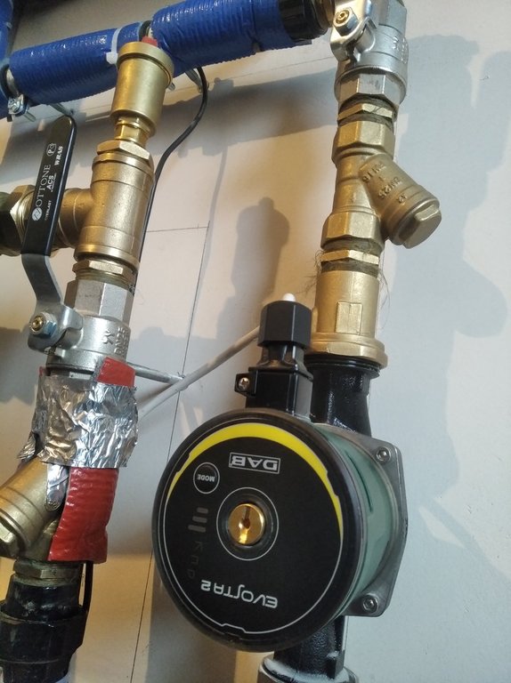

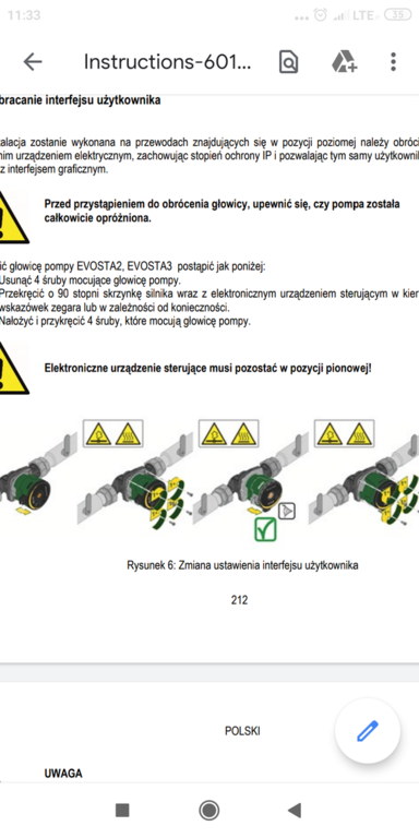

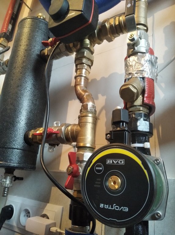

  2. Proszę, od góry pompa kotła, potem pompa cwu na powrocie z cwu do kotła i pompa podłogówki za mieszaczem. Dodatkowo screeny z instrukcji.
  3. Właśnie odkryłam, że wszystkie trzy pompy mam dobrze zamontowany korpus, ale źle zamontowana głowicę z urządzeniem sterującym, mam nadzieję, że dlatego jest problem z przepływami.
  4. Dzień dobry, a na jakich biegach macie ustawione pompy kotła i układu grzewczego? Ja mam na jednej pompie w ukl. grzewczym 900m podłogówki na parterze i 600m na piętrze, obie pompy, czyli jedna od kotła, druga od podłogówki -dab evosta 2, chodzą na pierwszym biegu, pompa kotła w trybie tym trzecim w kształcie strzałki, pompa podłogówki w tym środkowym trybie. Sprzęgło cały czas mocno miesza wodę z powrotu z gorącym strumieniem z kotła, przez co woda na mieszacz idzie przez wiele godzin w temp. około 30stopni, nawet jak zadaję np. 38. Podnosiłam temp. na mieszaczu, bo przy tych mrozach -20 temperatura na mieszaczu 32 jaką miałam okazała się za niska, ale kocioł nie dobił do wyższej zadanej. Okazało się wtedy, że mam źle podłączone sprzęgło, wlot gorącego strumienia z kotła był niżej niż wylot wody na mieszacz. Dziś sprzęgło zostało poprawione, jest trochę lepiej, jestem w trakcie obserwacji układu, ale boję się, że coś jeszcze może być źle i te pompy nie dają mi spokoju.
