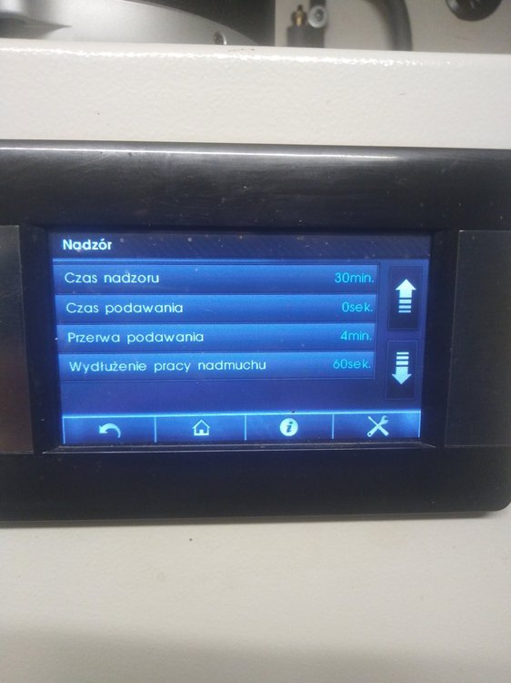

Dzień dobry, mam pytanie dotyczące nadzoru, czy korzystacie z tej funkcji i czy jak jest na nadzór to później zamiast się palić dalej jak spadnie temperatura to się rozpala od nowa(jakie tam macie ustawienia?) dodam że nie mogę dźwignąć funkcji casu podawania.
