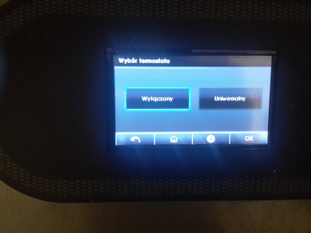

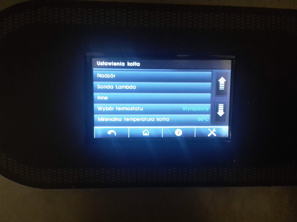

Masz zapewne sterowanie pluma. Jeśli tak to w ustawieniach serwisowych jest wybór termostatu do obsługi kotła.
  • Odpowiedzi 3,7 tys.
  • Wyświetleń 788,4 tys.
Nie ważne co masz. W ustawieniach serwisowych wybierasz jakim termostatem będziesz sterował kocioł.
Jakbym miał podpięty ecoster to by jeszcze pokazało jego do wyboru.
@Gonzo19 hmm.. dziwna sprawa bo ja takiej opcji nie widzę w moim ustawieniach - mój kocioł l SF11/130. Może to jest dodatkowa opcja którą się aktywuje w innym miejscu?
Czy któryś z pozostałych użytkowników może dać znać czy ma u siebie też taki wybór dot. termostatu w ustawieniach kotła jak @Gonzo19?
Sprawdź czy masz ustawione "pokaż zaawansowane-tak".
Może to to blokuje. Teraz to gdybam i strzelam
Sprawdziłem, to nie to
@Gonzo19 to sprawdziłem na samym początku... od początku mam ustawione ust. zaawansowane na 'Tak'.
Zrób jeszcze jedną rzecz.  Wyłącz sterowanie mieszacza termostatem. Może sterownik nie umie przypisać sobie jednego termostatu do dwoch rzeczy.

@elmarko
Opcja wyboru termostatu uaktywni się dopiero po zmianie w menu pod kodem 8888.
Zresztą, zobacz screeny

@Gonzo19 @pwl07 dzięki za pomoc, faktycznie ustawienie podane przez pwl07 uaktywniło opcje 'termostat' - obecnie testuje rozwiązanie.
