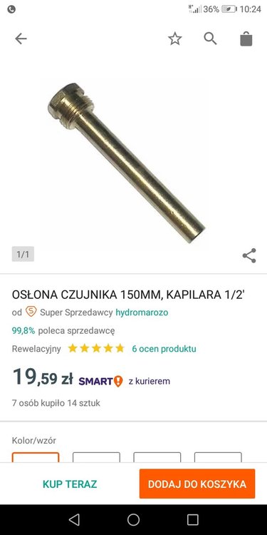

Gonzo19 dziękuję za schemat, jeszcze spróbuję  w miejscu otworu cyrkulacji zamontować to, bo otwór jest zaraz nad wężownicą i wtedy zobaczę czy to wystarczy a jak nie to zrobię tak jak pisałeś.
Im wyżej umieścisz czujnik tym mniejszą pojemność zbiornika nagrzejesz.
Ogólnie przy zbiorniku pionowym to albo dwa czujniki jak przy buforze albo jeden w połowie dolnej wezownicy i duża histereza.
Inaczej to będzie kicha i mając np.zbiornik 200- 300l to wykorzystasz pi razy oko z 50 l.
