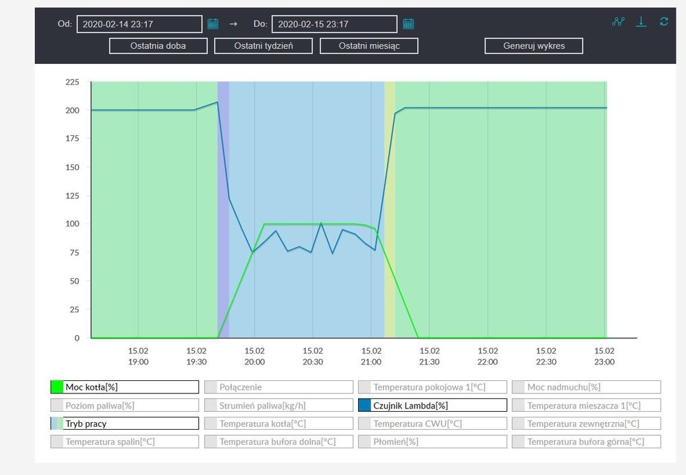

Panowie, jak to jest z tym tlenem?
w końcu pojawił się serwisant na rozruch zero,  niestety nie mogłem przy tym być, ale nie chciałem go już odmawiać na inny termin bo czekał bym kolejny miesiąc.
wracając do tematu:
serwisant poustawiał swoje ustawienia, lambda działa, ale kazał mi dołożyć wentylację w piwnicy (mam jedną w kominie fi120) gdyż przy paleniu na 100%  gdzie tlen zadany 8.5% , sonda pokazywała 6.2-6.5% , stwierdził że to zdecydowanie za mało
wentylacja dołożona (zetka od okienka - rurą fi150 puszczona na podłogę i skierowana do pieca w odległości ok 150cm) jest lekka poprawa, ale np na 50% przy tlenie zadanym 10% tlen spada do 8.5%
na 30% tlen zadany 12.5% i tutaj dochodzi nawet do 15% ,
to brakuje tego tlenu czy nie??
Miałem w swoim kotle podobny problem. Tlen przy pełnej mocy kotla powinien być wg zadanej przeze mnie 8.5%, a spadał nawet do 4%. Szlag mnie trafiał bo kupiłem sondę za 1300 i w ogóle nie spełniała swojej roli. Zbawienne okazało się przestawienie parametrów fabrycznych Parametr A i B sondy lambda. Teraz wentylator reaguje znacznie szybciej, skacze co kilka sekund lekko w dół i górę. Teraz econet pokazuje że zmierzony tlen jest w zasadzie idealny co zadany. Zetka naturalnie jest fi 150 na ponad 2mb wysokości i 30cm nad podłoga w kotłowni.
Edytowane przez Plot3k
@Plot3k Na jakie wartosci zostaly zmienione parametry?
@Visitor1230 Parametr A 60, Parametr B 50. Fabrycznie było 10/100. Teraz działa bynajmniej u mnie tak jak bym tego chciał
Tez mialem wartosci w tych okolicach ale byly skoki. Nie wiem, jak u was w lazarze ale moj Plum ma jeszcze parametr C i Zakres korekcji nadmuchu. Poza tym nma tez wzmocnienie wentylatora i jego stala calkowania. Dojsc do optimum nie jest latwo :)
U mnie A 61, B 125, C 19. Zakr. kor. 19%, Stala calk. 13 a wzmocnienie 50
Chodzi o wentylator na 30%? Tak u mnie to za dużo. Bardzo często a w zasadzie większość pracy to 18-25%. Tak reguluje sobie sonda

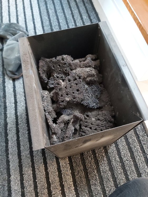

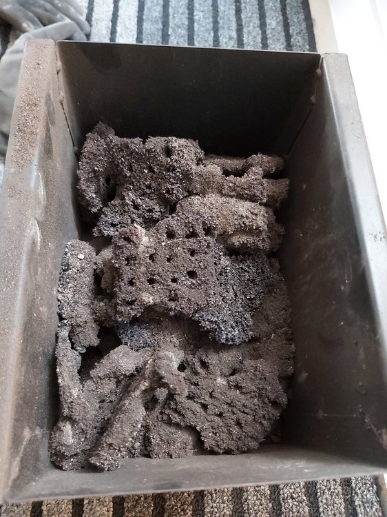

Witam wszystkich. Czyscilem wczoraj kociołek i zaskoczył mnie widok w popielniku. Jak nigdy był pełen...spieków.  I teraz mam zagadkę, ponieważ zacząłem palić innym pelletem,a i ustawienia nadmuchu zmniejszylem . Czy mniejsze obroty wentylatora mogły by aż tak wpłynąć na pojawienie się spieków? Pomału do tego dojdę  jak wroce do domu,ale zapytać już teraz nie zaszkodzi :)
@ArturJu wygląda mi na pellet klejony otrębami. Przerabiałem to samo. Czy spieki miejscami się błyszczą i są takie zielonkawe?
Ustawieniami nic nie zmienisz. Przestaw tylko czyszczenie kotła na 4 godziny. Palnik Ci za to podziękuje. Przepaliłem prawie 2 tony takiego. Przy czyszczeniu pieca otwieraj także górną komorę i sprawdź czy palnik nie jest zatkany.
Nawet nie zwróciłem uwagi na to czy są zielonkawe,ale dam znać. A tak z ciekawości, to co oznacza ten zielonkawy kolor?Ustawię częstsze czyszczenie,teraz mam co 8godz. Pellet niby z drzew lisciastych,więc może było coś z nim kombinowane by się zlepił :p .Dzięki za podpowiedź
@ArturJu Do liściastych zwykle jakieś lepiszcza są dodawane. Taki typowo zielonkawo/niebieskawy kolor spieku sugeruje otręby.
Miałem ostatnio 1t bukowego pelletu z jakimś lepiszczem, które nie robiło żadnych spieków a pellet palił się rewelacyjnie i utrzymywał wyższe temperatury na piecu niż czysty iglasty A1.
