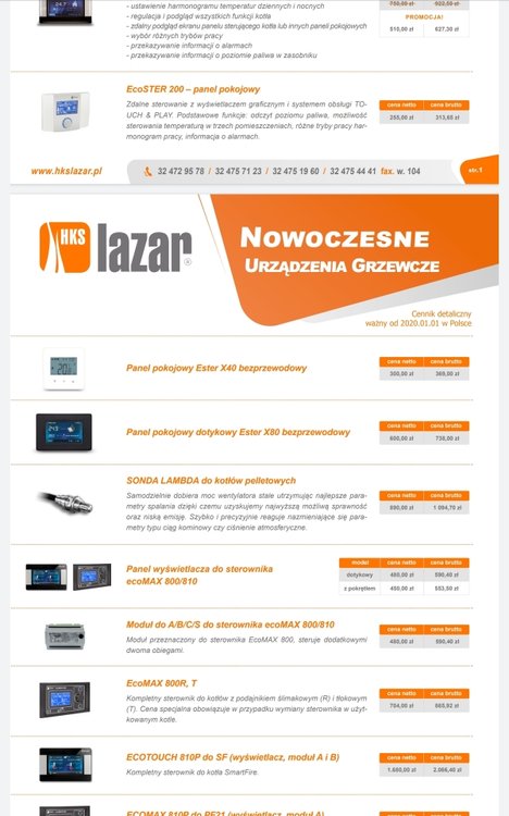

Ile płaciliscie za sonde lambda ktora reguluje moc nadmuchu? Serwisant mowi mi ze jest to koszt 2000zl
Ja płaciłem około 1200zł ale przecież są inne sklepy co mają
Ja 1200-1500. Nie pamiętam dokładnie.
