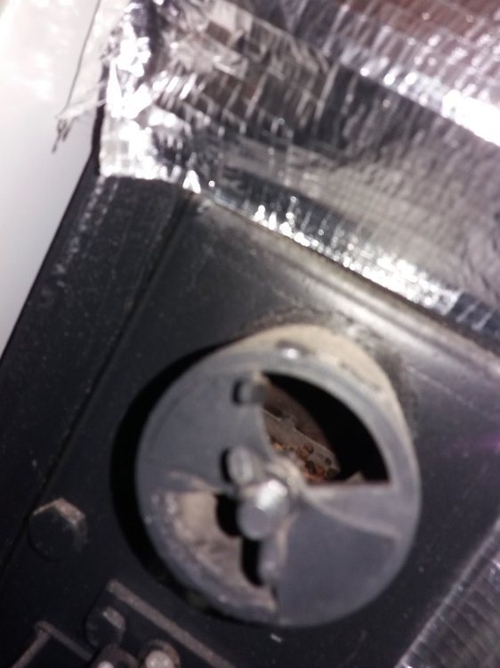

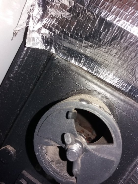

Mam pytanie do forumowiczów czy przysłona nie powinna być trochę zamknięta przy sondzie ? Pytam bo mam taki sam problem jak   kolega w poprzednim poście

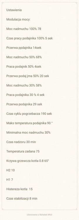

Kamyk to jakie ty masz ustawienia modulacji mocy

ustawienia podam dziś wieczorem.

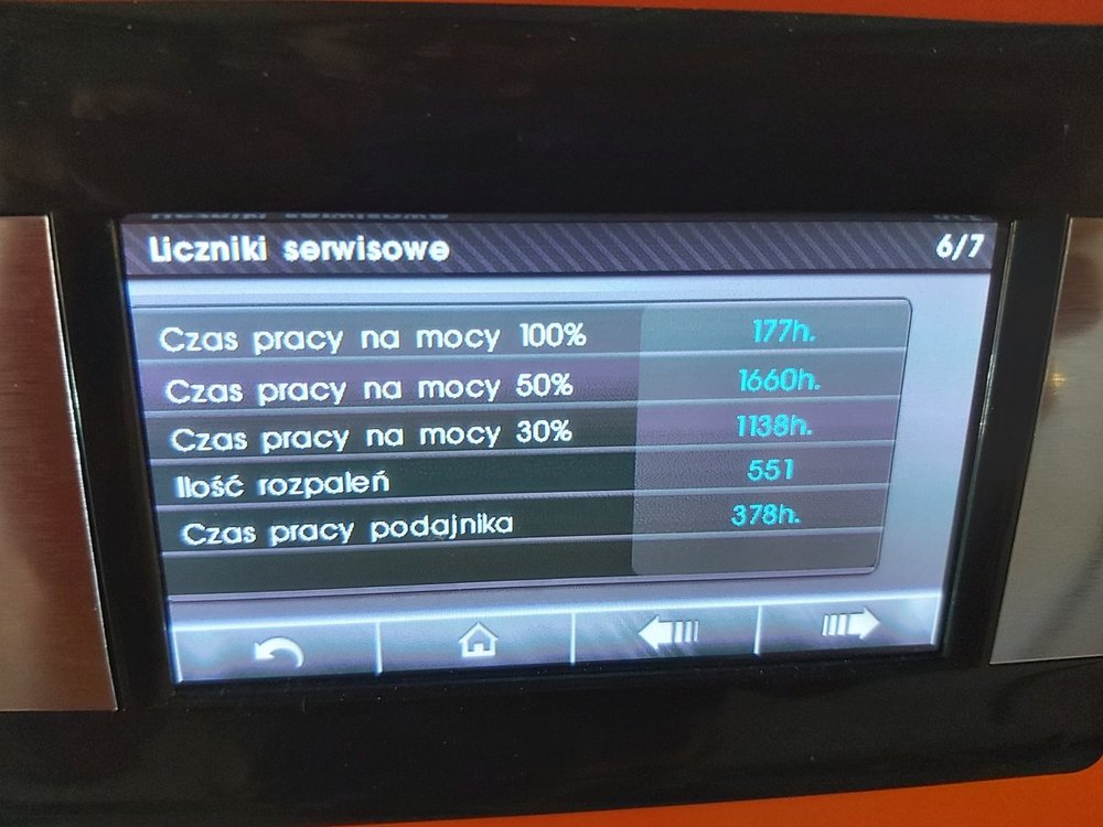

nie mam pracy od termostatu, ale mam sonde. Od pazdziernika mam ponad 2100rozpaleń (moze nawet 2200)
Tak z czystej ciekawości musiałem sprawdzić ile ja mam rozpalen. Kocioł również odpaliłem jakoś w polowie października.hmmm,mała różnica,popatrz.

Wychodzi na to ze na dobe mam 24 rozpalenia
Zwieksz h1 na np 15 i h2 na np 18 to bedziesz mial znacznie mniej rozpaleni.
