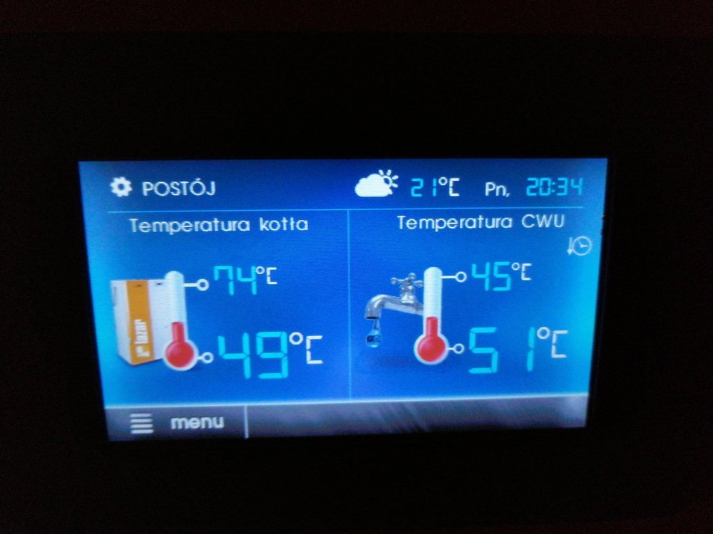

Raczej od początku wszyscy stosują tutaj grzanie wody cwu z pieca. Jeśli chcesz aby  piec tylko raz załączał sie w ciagu doby do grzania to zwiększ temp wody w cwu np.60 stopni a następnie ustaw histerezę cwu max jest 10 stopni ale możesz jeszcze ustawić obniżenie nocne do cwu to wtedy działa jak histereza i wtedy mozesz oszukac piec nawet i 30 stopni

tak robie od dawna ale temperature wody mam ustawioną tylko na 48 stopnie. przy 50 niemożliwe jest wlożenie rąk pod gorącą wode.

Dalem cwu na 60 na proba, histeryza max na 10 i to obnizenie nocne teź na 10stopni by rzadko mi sierozpalał ale cos mi to niegra. Myslałem ze kociol mi dobije do 60 stopni i potem przerwa az spadnie do 40 tych moich 20stop obniżenia a on mi dobija potem do tej tm obnizonej czyli 40stopni a nie jak sobie myslalem 60.jak to dziala panowie experci by to trocha oszukac
Dziwne, ja mam zastosowane to obniżenie przez cala dobę z wyjątkiem godzin od 18-30 do 21-00 wtedy gdy dzieci i tak sie kąpią i pobierana jest największą ilość cieplej wody,i wlasnie tylko wtedy piec się załącza

No dzis dalem przy 60cwu na proba obizenie 15stopni i histeryza 10 wiec bede obserwował by fajnie pykało.

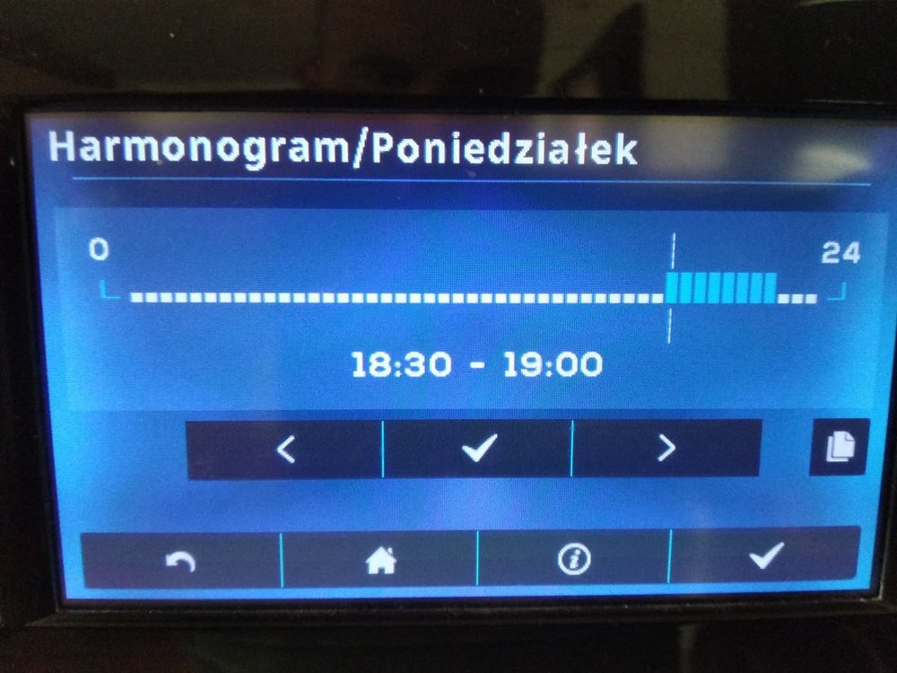

Panowie jak to jest z tym odpaleniem pieca (co ustawić) żeby np. jak spadnie temperatura cwu to żeby piec sam się znowu włączył i nagrał wodę i jak nagrzeje to żeby się wyłączył. Od początku mam ustawione na konkretne godziny wieczorem w harmonogramie ale to bez sensu bo czasami potrzebuję ciepłej wody rano.
O ile dobrze pamietam to w ustawieniach CWU tryb pracy pompy- bez priorytetu.
Właczas sobie obniżenie nocne, ustawiasz histereze na np 10* (to jest max)
Ja sobie ustawiem temperaturę dzienną 45*C i ma ona być w godzinach od 7 do 8 rano oraz od 18 do 19 wieczorem, reszta czasu obniżenie nocne o 5*C czyli w pozostałych godzinach 40*C Histereze CWU mam na 7*C ustawioną czyli kocioł sie załącza przy 33* lub przy 38*C (w zależności od godziny) Mam solary wiec wiecz7 to kocioł rzadko się włącza, a i często rano jest jeszcze na tyle cieplej wody, że nie potrzebuje dogrzewac. Praca z harmonogramem ma ten minus, że czasem jak było wieksze zużycie cieplej wody w czasie gdy nie było ustawione grzanie to była lipa.
Możesz spróbować takich ustawień jak ja mam, przynajmniej jest pewność że będzie ciepla woda w kranie zawsze.
Wysłane z mojego SM-T580 przy użyciu Tapatalka
Mam bez priorytetu, wyłączyłem harmonogram zobaczę rano czy będzie działać, dzięki.
