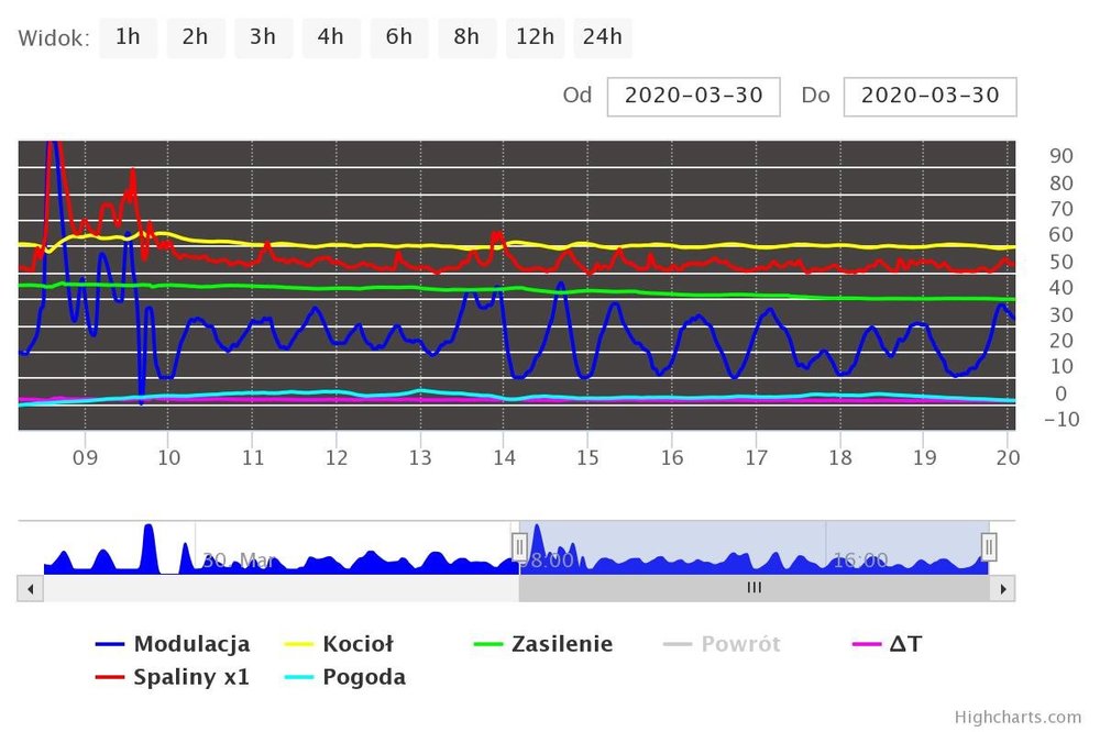

Witam po wgraniu z wersji 2,31 na 2,35A zadaną na kotle mam 60 st. , a z tego co widzę to ster ani myśli wyhamować pędzi jak szalony dopiero przy temp. ok 63.8 -64.4 zaczyna jakoś modulować czy u was jest tak samo czy może mam coś nie tak ustawione . Nadmieniam ,że przy poprzedniej wersji nie było takiego
Po ostatniej aktualizacji do ver. 2.35 też nie mogłem utrzymać zadanej temperatury. Modulacaja szalała. Postanowiłem porównać wskazania czujników,  mam ciepłomierz z dokładniejszymi czujnikami. Okazało się, że powrót zaniża o 3 st.C a kociol zawyża o 2. Po korekcie stał się cud- kocioł trzyma zadaną temperaturę prawie idealnie!
Skoki zasilenia na wykresie  spowodowane testami siłownika mieszacza.
Po kilkunastu godzinach od wgrania z wersji 2,31 na 2,35A i modyfikacji kilku na stawów wszystko wróciło do normy.

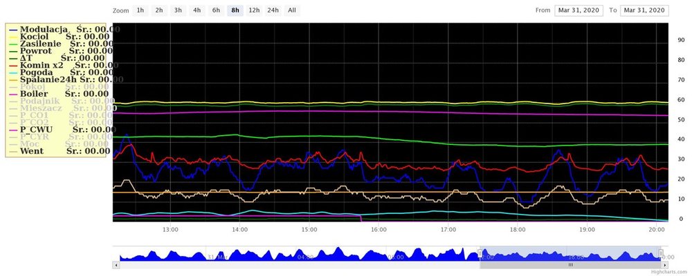

Generalnie w serii softu 2.35 powietrze pracuje płynniej. Została zwiększona rozdzielczość pracy regulatora obrotów.
Witam potwierdzam widać to na moim wykresie jak fajnie sterownik moduluje razem  w połączeniu z wentylatorem duży plus.chart(3).thumb.jpeg.0ed083b48ef09b55e5c59fa267caab1c.jpeg
