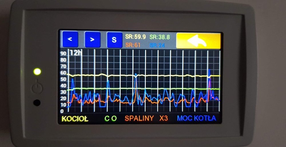

A tak na nowym sofcie.
Wszystko fajnie się ustabilizowało. Nie wiem czy coś do poprawki.
Walczyłem z wiatrami ale jakoś się udało.
Spalanie troszkę duże a może się czepiam.
Obecnie 9.2kg
