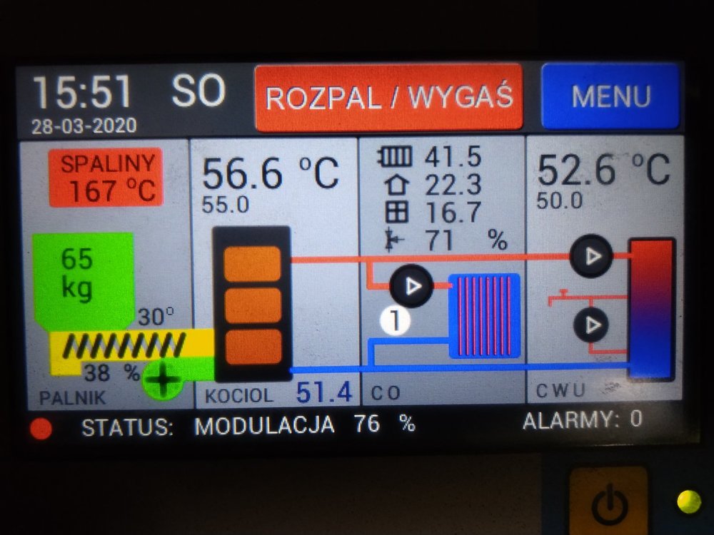

  1. Mieszacz z pogodówką współpracują. Przy ustawieniu 38 st. po południu i to obniżenie o 8 st.( na 30) na resztę doby przy 10 st. na zewnątrz w domu mam odp. temp. Przy korekcie o 2 st. i temp. na zewn. 0 st mam odpowiednio 40 i 32 stopnie. Na pierwszym zdjęciu masz na dole ; aktualna korekta 0,5 stopnia. Na zewnątrz było 7,5 na plusie.

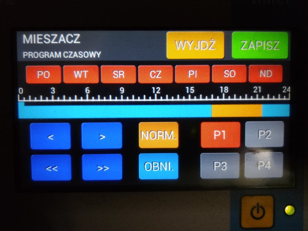

  2. Nie wiem, czy pomogę, ale miałem tak ponastawiane i działało. Na programatorze niebieski to oczywiście temp. obniżenia, a zadana to jest NORM.

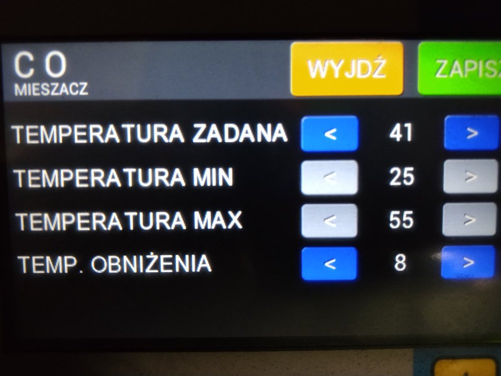

  6. Dzień dobry. Problem mam z programatorem czasowym, konkretnie od temperatury mieszacza. Zadana 42 st., obniżenie o 8 st.( na 34). Obniżona w godz.; 22 do 16:30 , reszta zadana. Z zadanej wychodzi o dobrej godzinie, ale z obniżonej na żądaną zamiast o 16:30, to podnosi o godzinę wcześniej. W domu za ciepło. Chodzi o MIESZACZ. Po zmianie czasu mu się poprawi? Modulacja wysoka, bo dogrzewał instalację.
  7. Dziękuję za szybką odp. Czyli działałoby sterowanie temperaturą za mieszaczem w funkcji czasu. A jeszcze zmiana pon-pt, sob-nd ? U siebie w techu mam, ale temp. całego kotła, co mnie nie urządza (zresztą to norma w ster.)
  8. Dzień dobry, mam pytanie odnośnie funkcji sterownika. Założenia: BRAK czujnika pogodowego, STAŁA temperatura na kotle, zawór 4d z siłownikiem - nim sterowana jest temp. na grzejniki. Czy ten sterownik zmieni mi temperaturę na grzejniki w OKREŚLONYCH godzinach? Obecnie od 15 do 22 utrzymuję 40-44 w zależności od temp na zewnątrz, a od 22 do 15 35-37 stopni. Ręcznie jest to przestawiane. Pogodówki nie biorę pod uwagę, bo u mnie się nie sprawdziła - tylko godziny. Iryd to ma, a ten mój Tech działa mi na nerwy. :)
