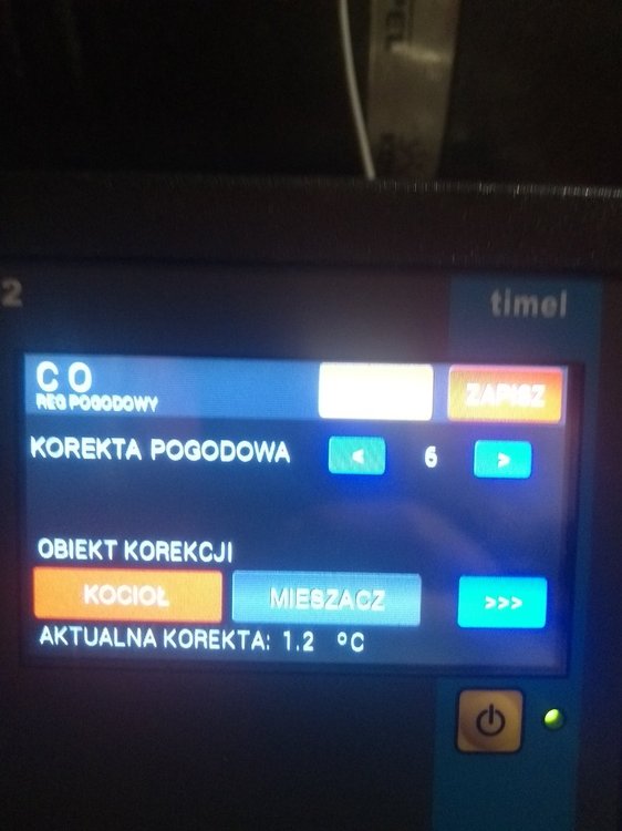

Jest możliwość ustawić pogodowy tak by mi też zmniejszał temperatury na kotle  .
Oczywiście,w ustawieniach ustawić obiekt korekcji kocioł i/lub mieszacz
Oki mam kocial . Tylko tam moge dodać ,nie odejmowac wraz ze wzrostem. Jest tak <0> prawa strzalka dodaje ,tak ? Lewa odejmuje czy mi się wydaje .powiem tak przykladowo mam na kotle 57 przy +6 na zewnątrz . Chcialbym przy +7 by było obniżenie o np 0,5 stopnia na kotle . I za nic nie wiem jak to zrobić .
Korekta działa na plus.Ustaw na kotle np.55 i korektę taką by przy +6 było 57,automatycznie przy wyższej zewnętrznej będzie niższa korekta

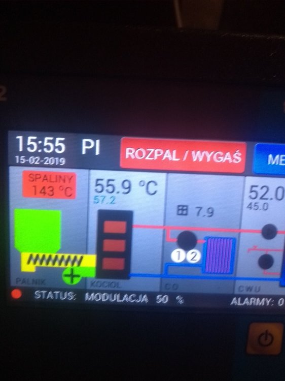

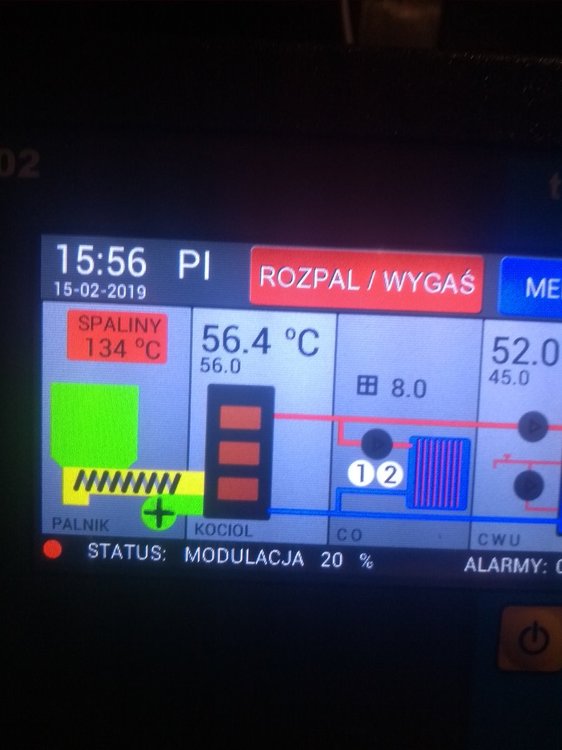

Oki mam tak
wychodze i jest tak jak na foto 2 foto trzy brak korekcji . Innej opcji nie mogę znaleźć :)
Edytowane przez FAFAŁ
Tak, to jest ta opcja o którą pytałeś. A teraz zostaje tylko wpisanie w miarę potrzebnej wartości korekty pogodowej. Na bank nie jesteśmy w stanie ustawić korekty pogodowej na cały sezon. Musiałaby być korekta dla każdego stopnia (której nie mamy). Więc należy robić to na "czuja". Np. wiem że dla komfortu temperatury w domu przy 0°C na zewnątrz potrzebuję na kotle 60°C, a przy temperaturze 10°C (od której zaczyna się w sterowniku korekta pogodowa) potrzebuję 55°C, więc korekta pogodowa powinna być 5. Nie mamy możliwości ustawienia temperatury kotła dla temp. zewnętrznej czy wewnętrznej.
Dzieki . Czyli jeśli dobrze rozumiem to to działa od +10 na zewnątrz. Tak też wynika z obrazka w instrukcji . A ja mam teraz +8  i dla tego jeszcze mi podbija . Zrobie testowo oszukanie wskazań czujnika zewnętrznego i zobacze .
