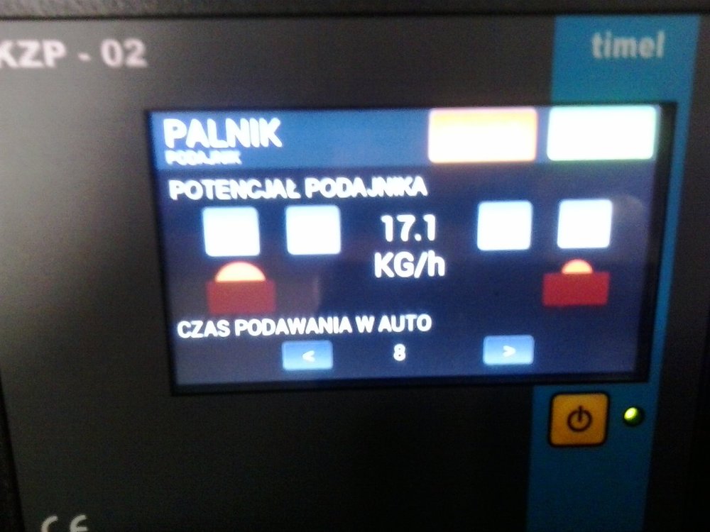

Błędnie zadeklarowany potencjał podajnika. Należy podnieść potencjał.

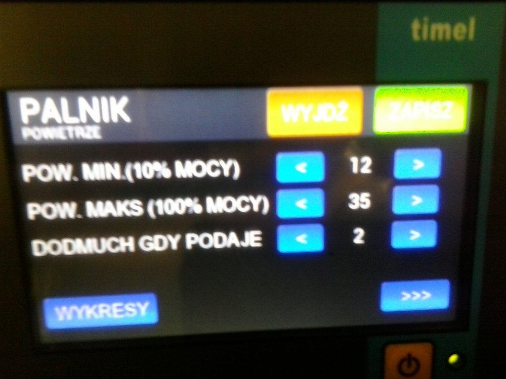

Dmuchawa 80w, powietrze tj u Kamila Miernika przy tej dmuchawie:min 6 max 27

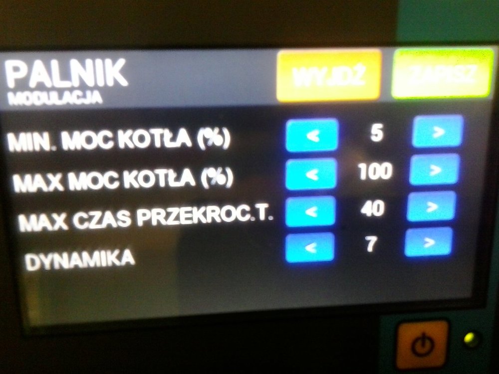

Modulacje ustawiłem 10-80%. Zobaczymy co z tego wyjdzie, powietrza niżej chyba nie ma sensu
NIe dałbym sobie paznokcia uciąć za to że dmuchawa przy 6% już kręci, a nie tylko burczy
Z tego co widzę i jak przyłożę rękę to kręci.
Olduś kręci np moja wpa 06 kręci już od 2%

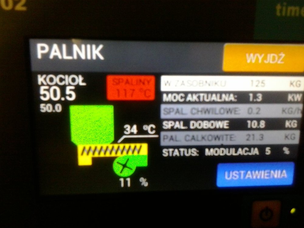

Tak tak również stosuje WPA 06, mam jedynie problem z kopczykiem bo jest za nisko. Obnizam kaloryczność paliwa i to sporo bo pale wesołą a zjechałem do 23mj i rezultatu brak. Mam kocioł 14 KW i taka moc palnika wpisałem ale palnik jest ekoenergia czyli chyba 15-25kw. I już głupieje
Być może za mocno dmuchasz powietrzem lub funkcją czyszczenie palnika za często.
Czy powietrze 6-27% to dużo? Przedmuch co 120min

Wpisz moc palnika, nie  kotła.
Którą moc jeżeli palnik jest 15-25kw?
Mam ten sam palnik i o tej samej mocy kociol dmuchawa przyslonieta 90% i klapka opuszczona na wentylatoze nadmuch 14 / 28 pale. Czeskom groszkiem

Maksymalną.

Moc kotla mam ustawina na 14 kw

aikon91,ja mam ekoenergię15-25KW,i miałem podobny problem z kopczykiem,po pomocy kolegów a forum podwyzszyłem na 18KW i jest ok,nie zapada się.

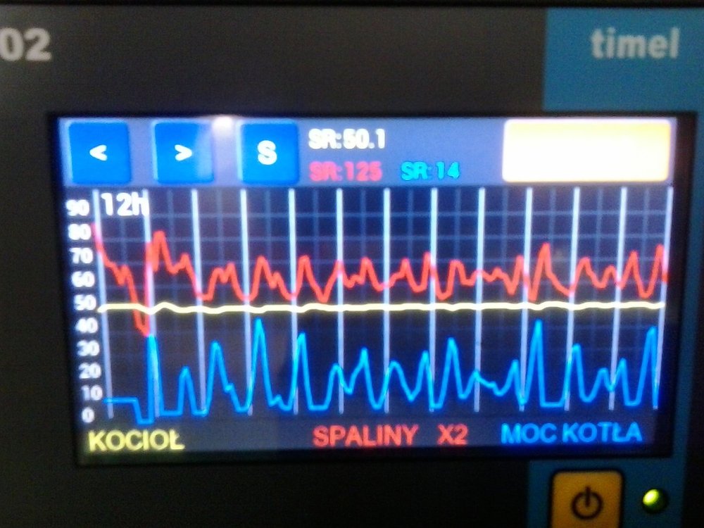

Co można pozmieniać aby było lepiej. Popiół idealny. Wykres strasznie szarpany. Pompa od CWU na stałe, jeżeli wyłącze to przechodzi w czuwanie. Co zrobić aby nie czuwał?
Zablokuj modulacje na 50%
