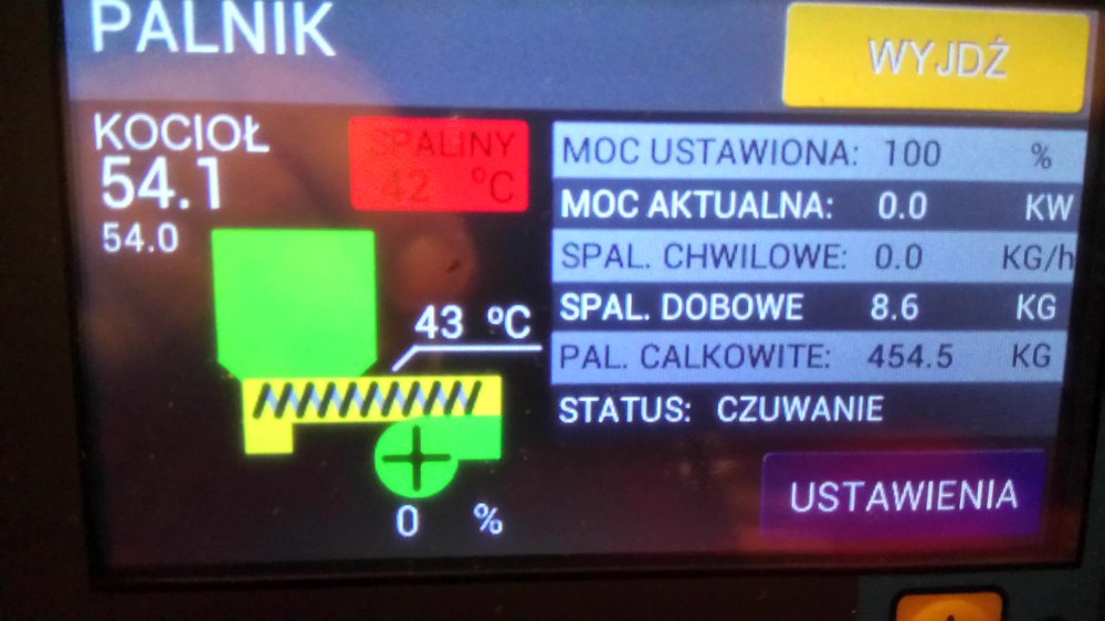

Wstępnie mogę powiedzieć, że temp. na podajniku spadła w przedziale 39-41 stopni. Kopiec się podniósł, temp spalin podskoczyła do 100 i wzrosło spalanie do 9 na dobę ( przynajmniej na wykresie).

To ze spalanie podskoczylo to normalne, zmieniles potencjal i tak sie dzieje. Jakie ono bedzie to dopiero za pare dni sie okaze, jak sie ustabilizuje praca kotła i pl korektach jesli takowe trzeba bedzie przeprowadzic.
Podajnik nagrzewa sie najbardziej podczas czuwania, dlatego wowczas trzeba dac troche opalu i dobrze jest wowczas tez podmuchac.
Reguluje to tez wysokosc koczyka. Jak nie dasz egla podczas czuwania to pozniej jak piec wystartuje nie ma comspalac wiec kreci na daremno i dmucha samym powietrzem w komin, dlatego teraz masz wyzsza temp spalin.

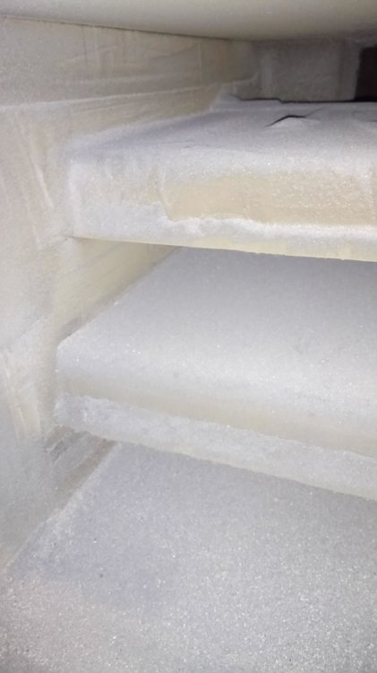

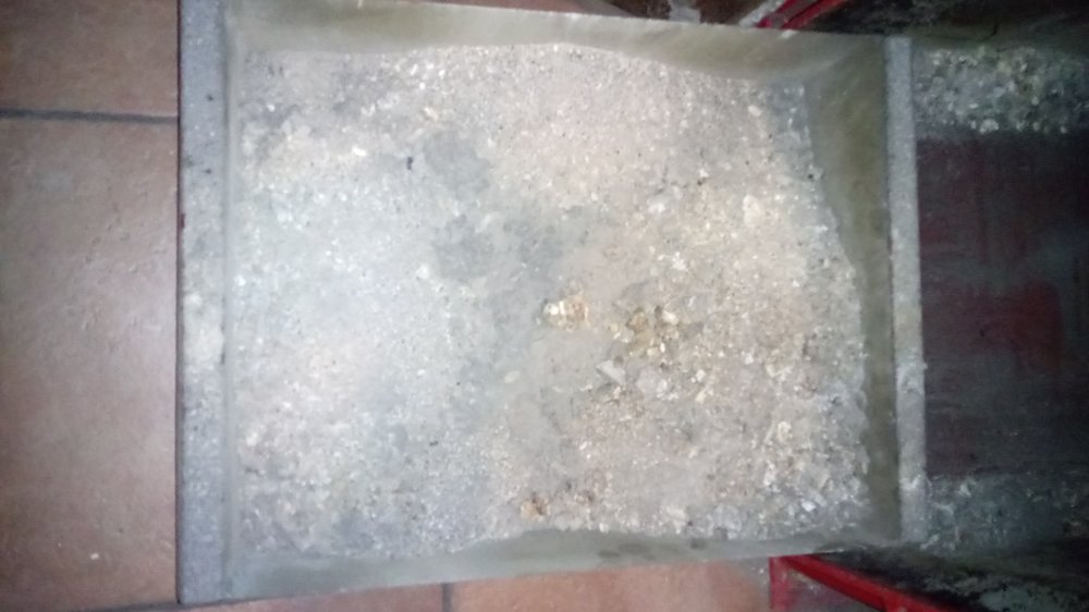

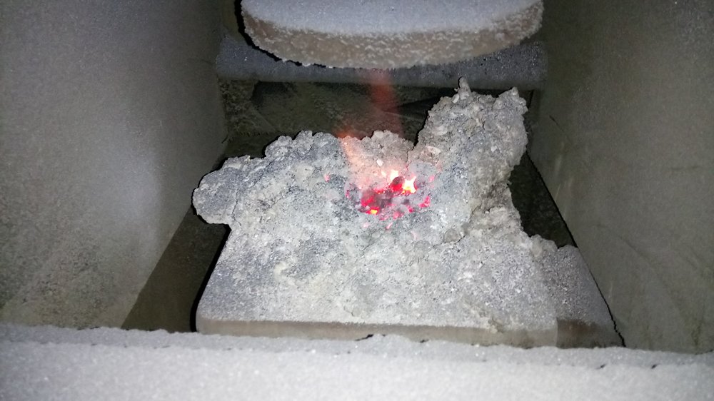

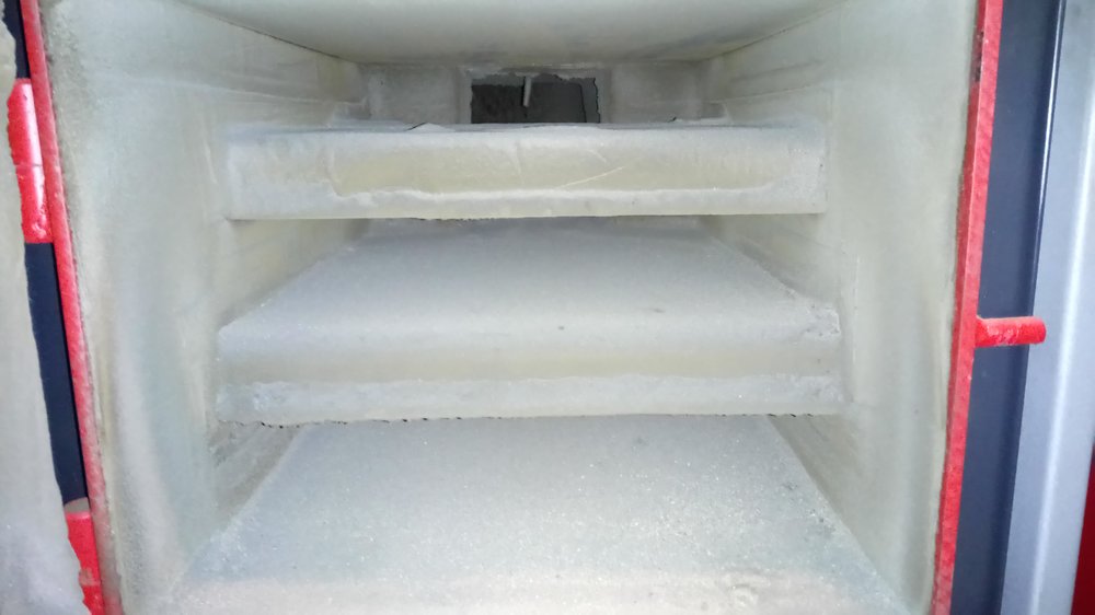

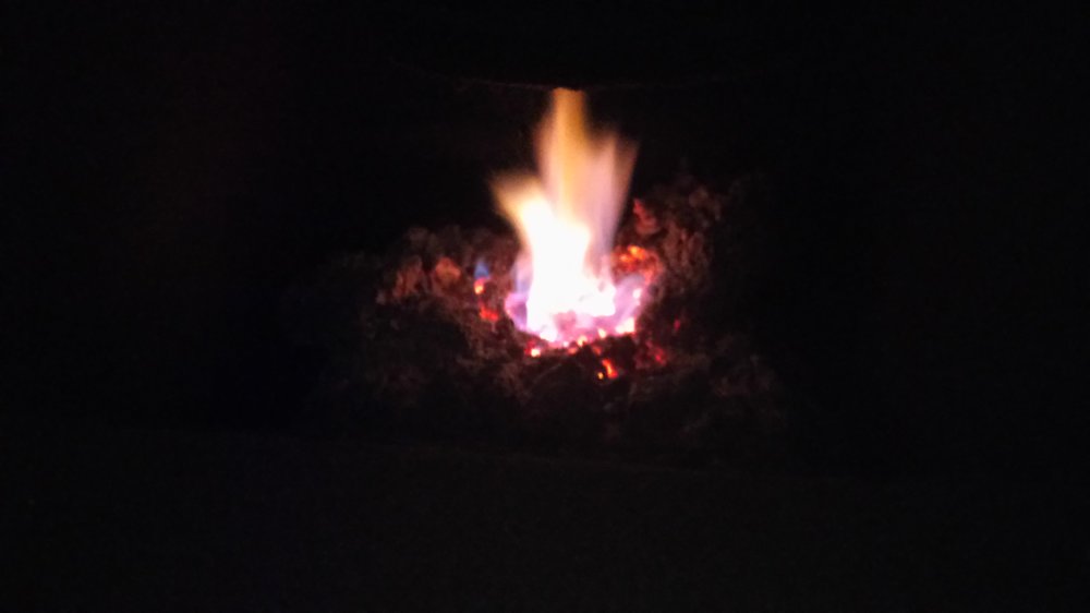

Po kilkunastu godzinach tak to wygląda.
Ten spiek z tyłu dało się skruszyć prawie w całości. Korekta powietrzem procentowo czy przysłonić wentylator? Wysokość kopac też jest chyba jeszcze za niska.
Wysłane z mojego Sony przy użyciu Tapatalka
Przyslanianie wentylatora moim zdaniem jest bez sensu . Zabierasz tylko tlen .
Przysłaniając wentylator zmniejszasz maksymalną ilość powietrza, którą ten może wdmuchać w palnik.
Można stosować jak masz mocny ciąg kominowy (podobnie z przysłanianiem czopucha). U siebie ilością powietrza dostarczaną do palnika steruje poprzez obroty, przysłona wentylatora otwarta w całości.

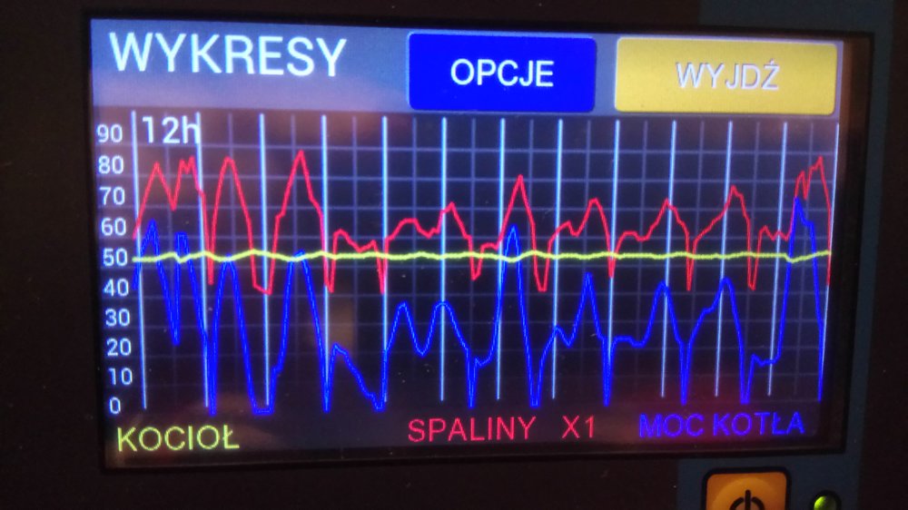

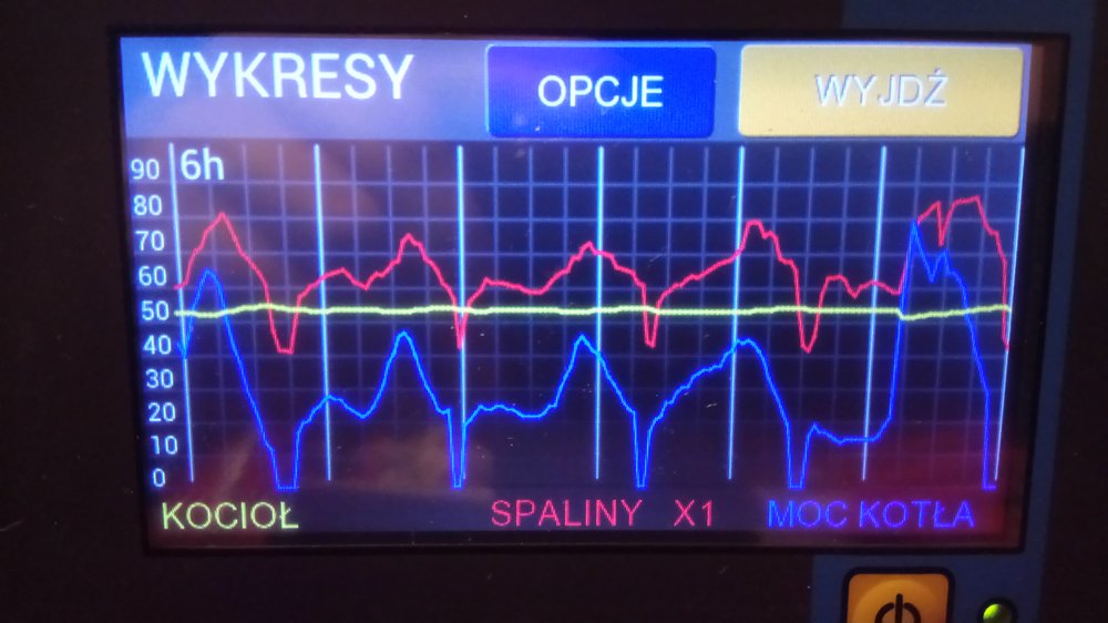

A mozesz pokazac wykres z 12 i 6 godzin, oraz jak wyglada wyczystka?
Co masz w popielniku?
Podaj jakie zrobiles ustawienia.
Klapki nie ruszaj pisalem juz dlaczego. Jak juz to zmniejszyc powietrze.

PrzeMal ustawienia zrobiłem takie jak mi wczoraj podałeś. Załączam miniatury

Grenadieros,
wyglada to przyzwoicie. Jaki jest priorytet pracy kotła, ciagly czy czasowy?
Jesli nie chcesz by sie odstawial to wydluz mu czas przekroczenia temp. Obecnie chyba po 15 lub 20 minutach na chwile ci sie odstawia. Jak nie chcesz to podnieś mu do 30min czas przekroczenia temp.zadanej.
Masz dobry wegiel, dlatego masz szlake, tu proponuje o jeden lub 2% zmniejszyć nadmuch.
No i kopczyk.
Można dodać 1 lub 2% korekty, ale można też zmniejszyć kaloryczność paliwa. Ewentualnie wydłuż o 1s czas podawania wegla.
Tu trzeba troche pokombinować.
Tylko zwiększając czas podawania nie zmieni mu się kopczyk bo przerwa się wydłuży między podawaniami i zmniejszając powietrze też kopczyk może się zwiększyć korektę paliwa niech da o 1% i obserwuję jak się będzie zachowywał
