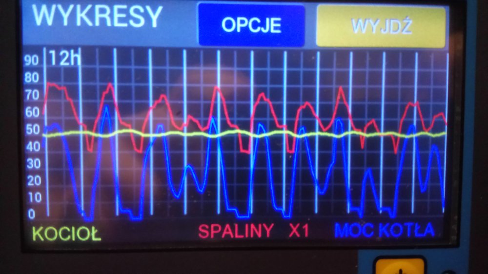

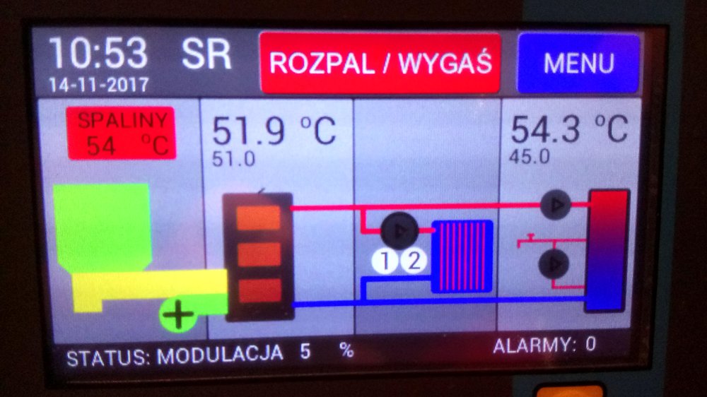

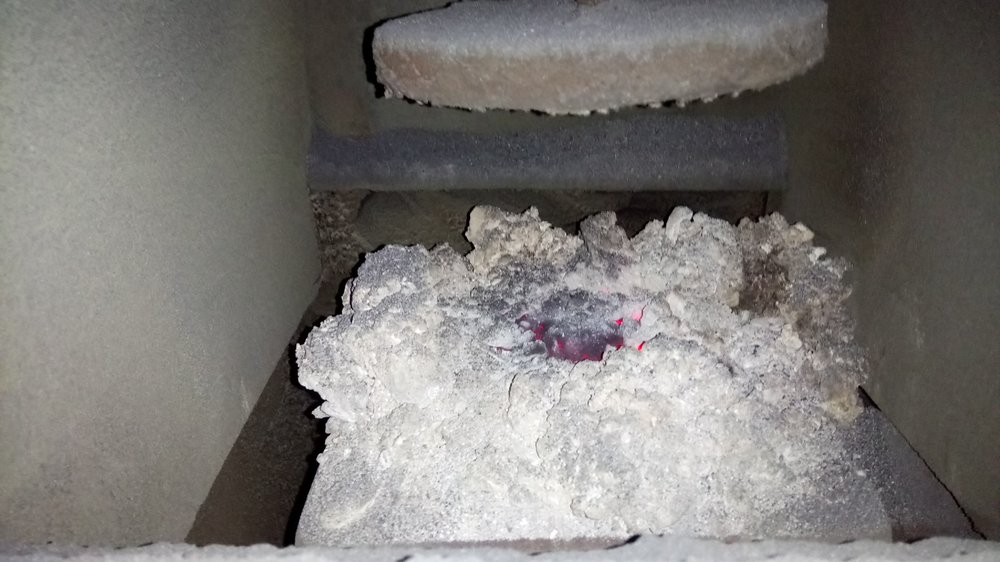

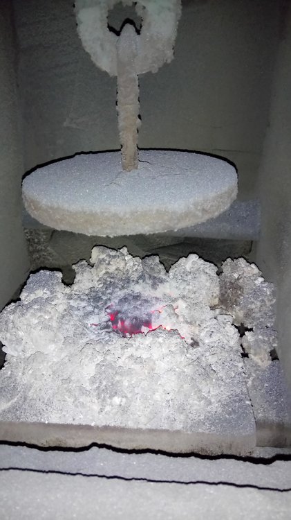

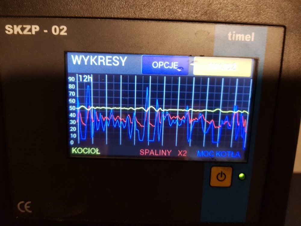

Zrobię tak jak mówicie przełoże go później na rurę. Kocioł chodzi już koło 20 h bez mojej ingerecji, załączam kilka miniatur.
Nie zależy mi na ładnych wykresach. Chcę mieć tylko czysty, bezpieczny kocioł i ciepło w domu. Dziś po otwarciu zasobnika pojawił mi sie dym. To oznaka że żar się cofa czy mokrego opału? Staram się otwierać worki i suszyć przed zasypem, ale i tak woda się skraplacz na ściankach zasobnika. 06a65cc83823fe80eddba86ccbe4b093.jpg097e84eef49e4fd86c148e3b2343ef7d.jpg7f8999ce29cfc24d56a7c63a1fa7c343.jpgab2343eff6c7889a096e8454a2c2ab77.jpg8f88b8ec07dd4d92b8c487c70efdcc2a.jpg

Co do Twoich obaw o bezpieczeństwo to jest m.in. takie zabezpieczenie w ustawieniach sterownika:
TEMPERATURA MAX - maksymalna wartość temperatury, jaką może osiągnąć kocioł (parametr dostępny w trybie instalatora). Po osiągnieciu TEMPERATURY MAX sterownik przejdzie w tryb czuwania.
Domyślnie jest chyba ustawiona na 70 st.C
Skraplanie w podajniku to normalna sprawa, moze jakby 1/2 roku polezal wegiel na pryzmie wewnatrz to by bylo inaczej.
Moim zdaniem za barzdo powietrze obnizyles i ci sie kisza w kotle spaliny, ale czasami tak bywa ze po otwarciu sie dymi.Jaki czas podtrzymania dales?
Czuwanie 20min
Czas nadmuchu 25s
Powietrze 35%
Czas podawania 6s

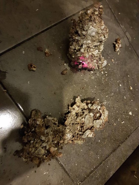

Panowie potrzebuje pomocy . Po aktualizacji do 2.08 zaczęły się dziwne rzeczy mi dziać w piecu . Ekogroszek mam cały czas ten sam 27mj 7 % popiołu. Spiekalność na poziomie 7-12RI.
Z palnika zaczęła mi wychodzić takie jezory spieczononego( zlanego) popiołu, w piecu zrobiło się czarno.
Piec Witkowski 35KW , PALNIK ekoenergia 25-35.
Ustawienia aktualne .
Powietrze min 6 , maks 28
Moc kotła min. 9, maks 85
Paliwo ustawione : 26.3 MJ
Mecze się z tym już od 4 dni i nie potrafię zmienić....
Ktoś pomoże? 28b20e69403b1e30b153e5431c398833.jpga8add54f4cf0ef9bc38a61fa948d4a41.jpg
a na poprzedni sofcie tego nie miałeś ??
wylacz w opcjach palnika te usmolone przedmuchy, choc calkiem sie tego nie da wylaczyc, co uwazam ze jest niepowazne, aby wprowadzac taka opcje bez mozliwosci jej calkowitego wylaczenia, mozna tylko skrocic do 4 sekund czas tego niewiadomo czemu majacemu sluzyc przedmuchu heh
