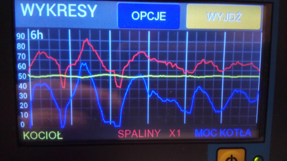

Spójrzcie jak duży wpływ na modulacje kotła ma praca mieszacza a skoro na modulacje to i na ilość spalanego węgla. Nie od dziś wiadomo że czym płynniejsza modulacja i mniej szarpnięć tym spalanie mniejsze. Tak prostą zieloną linie udało mi się osiągnąć, zwężając bardzo mocno widełki pracy mieszacza. Tomek musi jeszcze popracować nad tym.
Przepraszam za tak umieszczone zdjęcie ale nie mogę ogarnąć aby poprawnie się ukazało.
Podpowiesz w jakis sposob ograniczyles prace miszacza?
Praktycznie mieszacz jest na sztywno, min otwarcie 28 max 32 ale tak wąsko nie powinno być bo gdy za oknem będzie zimniej to te 32 będzie za mało a nie w tym rzecz aby codziennie ten zakres zmieniać. Podając wyżej zdjęcie wykresu chciałem pokazać że w tej kwestii jest co jeszcze do poprawy przez producenta sterownika.

Nie mam pojęcia czemu macie tak pokręcona temperaturę za mieszaczem. U mnie jest praktycznie idealnie prosta linia, a mieszacz ustawiony na otwarcie 10-100%
Edytowane przez ZłotyBażant
I tak powinno być,jeżeli nie ma skoków temp. na kotle to ster powinien utrzymać stałą temp. za mieszczem a nie robić ekg,kwestia ustawień
Tyle tylko, że mój piec pracuje obecnie na interwale i skoki temperatury to nawet kilkanaście stopni, a mimo to za mieszaczem kreska równiutka.

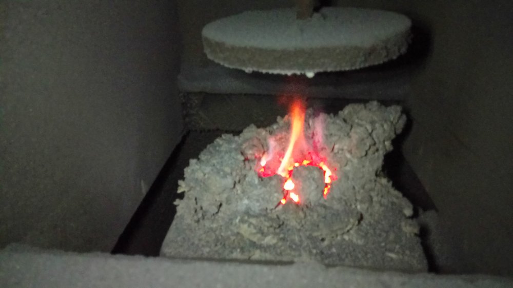

Po zmianie ustawień robią się takie duże spieki, są dość kruche jakby żużel. Za duży nadmuch? 82384d62837f4bf764cdfbefb64ec066.jpgd530cabc1ea8831ca14fe5a187c2a2ea.jpg1d6cd5da03ee835b788e3d77b391cc6b.jpg

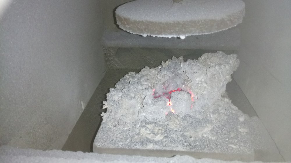

Umie to tak wyglada po nowym sofciepost-1379-0-69224900-1510582793_thumb.jpgpost-1379-0-84247800-1510582838_thumb.jpgpost-1379-0-41943900-1510582883_thumb.jpgpost-1379-0-28460500-1510582928_thumb.jpg
Na to wygląda, popiół za długo leży na żarze nie zruca go, dość wysoka temperatura żaru i popiół się topi i tak się dzieje, spróbuj troszkę dodać węgla,i obserwuj, jak masz czysto w wymienniku troszkę mniej wiatru, małe przestawy 1 góra 2 oczka nie wiecej
Grenadieros, mniej wiatru. Musisz wprowadzać korekty malymi kroczkami nic gwaltownie. Obnizaj mniej wiecej po 1 oczku i tak samoze zwiekszaniem. Moze sa wiatry dzisiaj u ciebie i masz ekstra cug w ukladzie komimowym... Tak tez moze sie zdazyc.
Zmniejszylem powietrze do 22 i dałem +2 węgla. Pogoda w Toruniu praktycznie bezwietrzna. Kocioł bez sadzy więc idziemy w dobrym kierunku. Jak zamieszacie delikatnie pogrzebaczme w palniku też wam żar się cały chowa i jest równy z góra paleniska?

Nie "bobruj" w tym palenisku pogrzebaczem,[emoji16] jeśli już to z brzegów zruć popiół i koniec.zar powinien być ponad palnikiem po brzegach popiół.Ale już łapiesz o co biega?
