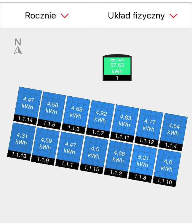

maniek76 odpowiedział(a) na Agni temat w Wytwarzanie energii elektrycznej na cele grzewcze (i nie tylko)Rozumiem że chodzi o montaż modułów na płaskim dachu , pod nieoptymalnym kątem. Jako instalator powinieneś wiedzieć że jest coś takiego jak symulacja uzysku. U mnie wyszło tak że wystarczylo dołożyć 2 moduły które mnie wyniosły 3 x taniej niż konstrukcja na trapezach , na której miałbym porównywalny uzysk. Jak widzisz trafiłem na kumatego instalatora który nie naciągał mnie na koszty niepotrzebne koszty.

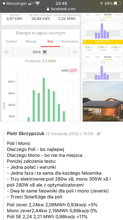

maniek76 odpowiedział(a) na boru temat w Wytwarzanie energii elektrycznej na cele grzewcze (i nie tylko)Z tego co wiem. Trzy identyczne domy , szeregowo obok siebie. Trzy instalacje montowane w tym samym czasie. Test z całego dnia.
ocena ofert na instalacje FV
maniek76 odpowiedział(a) na boru temat w Wytwarzanie energii elektrycznej na cele grzewcze (i nie tylko)Przecież wyżej dałem test że solar edge wyszedł lepiej na południowym dachu. Juz ktoś robił testy

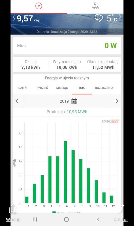

maniek76 odpowiedział(a) na boru temat w Wytwarzanie energii elektrycznej na cele grzewcze (i nie tylko)Instalacja wschód +południe + zachód. Na froniusie nie ma szans takiego uzysku. Uzysk z wczoraj tj. 2 luty
