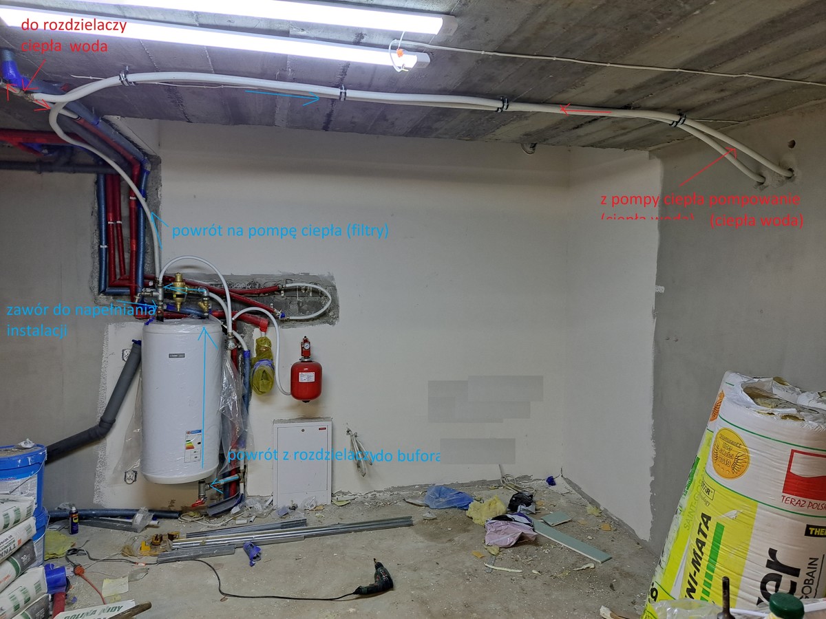

Zrobiłem układ testowy na samym buforze na PP32 - pompa ciepła -> bufor -> filtr magnetyczny -> pompa ciepła i dalej wywala błąd E08. Układ odpowietrzony na 100% bo w rurce nie ma już powietrza. Pompa obiegowa wody chodzi na 100% bo ją rozbierałem i uruchamiałem. Pozostaje czujnik odpowiedzialny za ten błąd E08 albo płyta główna. Czy ktoś wymieniał może ten czujnik - wie jak go zlokalizować i gdzie go kupić ? Pozdrawiam

Dziś podmieniłem na krótko układ na tylko pompa ciepła -> bufor -> pompa ciepła i to na średnicy PP 32 z cienką ścianką i cały czas mam ten sam problem, więc chyba pozostaje czujnik przepływu jak mówi @Patrol Dlaczego uważacie, że bufor powinien być równolegle ? To mały dom 90m2 z samą podłogówką więc bufor służy tylko do odszraniania i w sytuacji gdyby ponad połowa obiegów była zakręcona.

Witam, Stworzyłem instalację do współpracy z Haierem AU52FYCR (5kW) tak jak na obrazku w załączeniu do pracy w małym domku po podłodze około 90m2. Bufor 100l szeregowo na powrocie pompy (aby zwiększyć zład wody i ułatwić odmrażanie). Próbuję to odpalić wykorzystując pompę wewnętrzną w Haierze (wszystko do rozdzielaczy na PEX 26 czyli w środku 20mm), wysokość podnoszenia zaledwie 6m (choć próbowałem też z zamkniętymi rozdzielaczami na piętrze więc wtedy tylko 6 obwodów PEX, podnoszenie około 1m). Odpowietrzyłem instalację luzując śrubunki przy pompie i w najwyższym punkcie instalacji. Nie ma już powietrza w środku. Za każdym razem jak uruchamiam pompę ciepła to po 2-3 minutach występuje błąd E08 czyli za słaby przepływ. Wydaje mi się, że przepływ jest ok ze względu na niewielką instalację. Co więcej nawet w trybie odpowietrzania (jak przytrzymam SET powyżej 15s) pompa wchodzi w ten błąd E08 choć wg instrukcji nie powinna. Proszę o pomoc.
