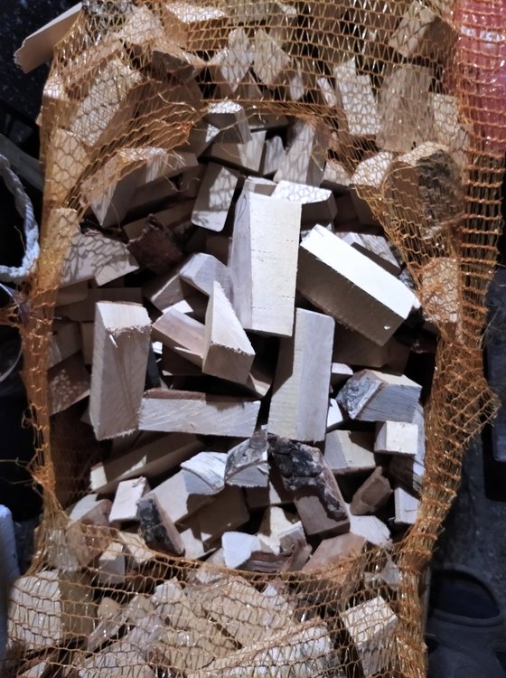

Mam do was pytanie: co sądzicie o paleniu w MPM (17-19) zrzynami bukowymi tego typu.
Zrzyny suszone w suszarni, można kupić za 140zł/1,5mp (worek)
Kilka dni temu wziąłem od tego dostawcy na próbę drewno dębowe, suszone i jest petarda - 6-8h na jednym załadunku. Ale cena 280zł/mp...
Palenie oczywiście z buforem, więc ponad 80 na kociołku...

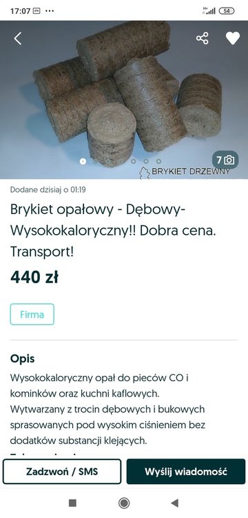

Do ładowania bufora szukaj u siebie w regionie brykietu w wałkach, moim zdaniem najlepszy materiał opałowy jakim paliłem..
U nas w regionie można kupić z odbiorem własnym za 440pln, tyle samo kosztują  zrzynki dębowe, nie wiem ile tona wychodzi w przeliczeniu na metry, ale co podałeś, to strasznie drogo

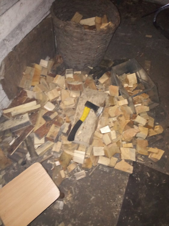

Ja preferuję kostkę sosnową ( na rozpałkę i czasem na przekładkę dla węgla - jak cieplej) bo nie trzeba ciąć,  rąbać i można łopatą sypać jak węgiel ( mniej zginania). Cena też jest atrakcyjna 55 zł za metr sześcienny nasypowy ( w koszach po zbiornikach 1000l na wodę owiniętych siatką do paletowania - by przez dziury nie wypadała). Taka drobnica też szybko schnie. Na rozpałkę super, ale warstwa żaru będzie bardzo nie trwała więc węgiel wskazany.
Kostka to coś takiego:
Moim zdaniem najlepsze paliwo do MPM i w zasadzie każdego dolniaka to zrębka wymieszana z węglem orzech 2 - obojętnie jakim - może być nawet Marcel.
Spróbujcie takich śmieci z drewutni ( drobnych kawałków drewna) wymieszanych z węglem wrzucić i zobaczycie jak to się pali?
Rębak do grubszej zrębki z workowaniem - by ładnie schła i worki wchodziły na raz do kotła - no i trochę węgla. Paliwo pierwyj sort - to najlepsza opcja.
Zrzyny też można przez rębak przepuścić i zamiast potem deseczki w kotle układać - to wrzucić łopatę węgla i na to worek zrębki - i ponownie.

nie no takie drewno to jest prima sort-  krótkie i w miare grube i suche .
skąd to bierzesz od jakiegoś stolarza ?
Odpad z produkcji palet.
a to teraz wiadomo czemu taka cena , w paletach jest taki przemiał że musi ci to podeschnąć

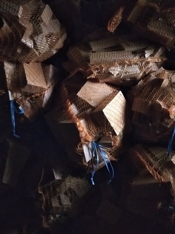

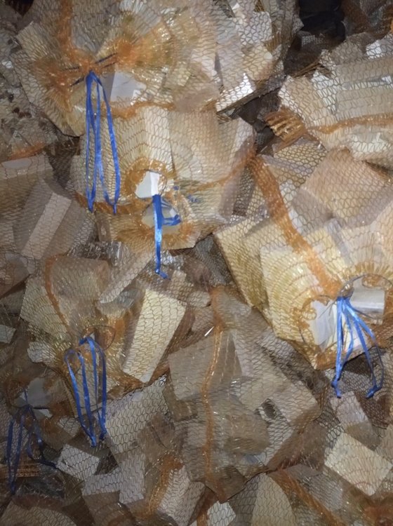

Zrzyny sprawdziły się idealnie jako rozpałka/domieszka do węgla. Niestety obecnie cena 230zł/worek (~1,5mp) a i tak niedostępne w sprzedaży (wszystko wykupione po styczniowych/lutowych wichurach)
Dąb suszony był po 280zł/mp, obecnie 450zł/mp. Na zapisy, miesięczny czas oczekiwania...
