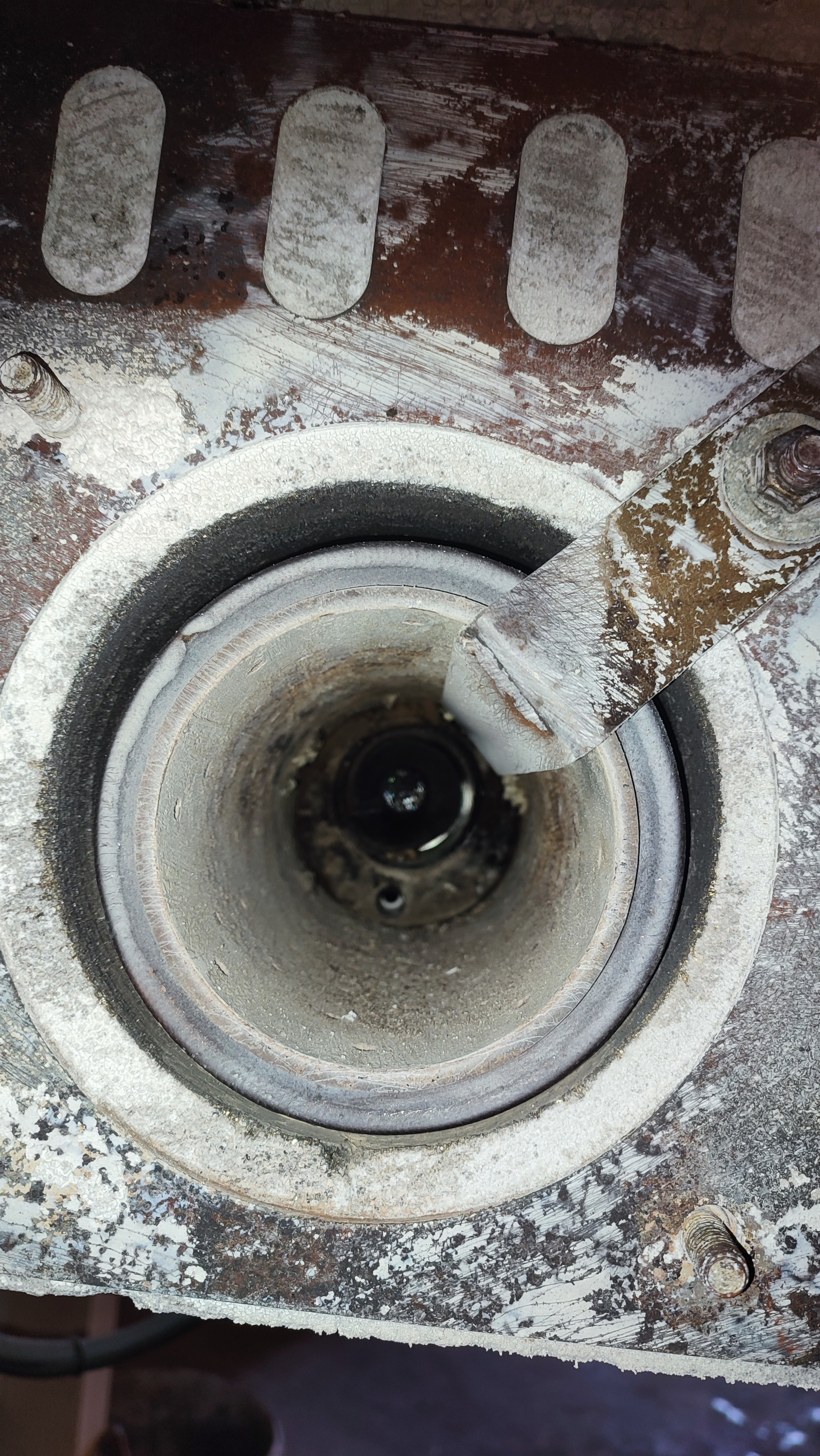

Witam,palnika kipi używam pierwszy sezon,zakaz palenia w kopciuchu i wymiana,od samego początku były problemy z paleniem,kupiłem.pelt z  słonecznika,cały palnik się oblepial i nie widział płomienia po czym wygaszanie i na nowo rozpalanie,zmiany ustawień nic nie dawały,po jakimś czasie znalazłem że.palniki jakiejś firmy mają element w środku do czyszczenia, dorobiłem na szybko z kawałka płaskownika jak.na zdjęciu i od tamtej pory spokój
Ten płaskownik ma długość przez całą rurę palnika ?
Ten pelet że słonecznika to pomyłka,  palnik wygląda jak wypackany w zaprawie klejowej. Jak się nie chce palić to znaczy że nie chce, i nie należy go zmuszać.
Pellet ze słonecznika jest dobry do kotła na ekogroszek lub jako biomasa dla elektrowni, a nie prawdziwego kotła na pellet.
