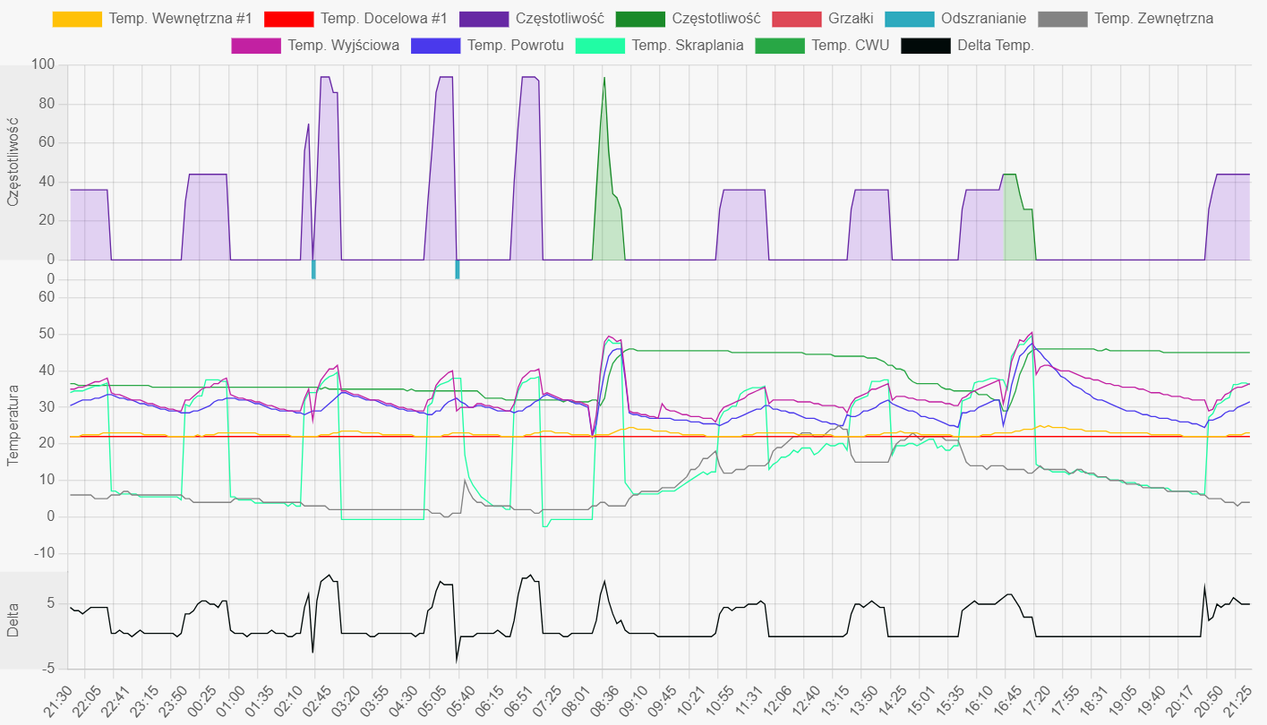

Witam,
To mój pierwszy post na forum.
Moja pompa ciepła to Ecodan 7.5 kW (PUHZ-SW75YAA + EHSD-YM9C) wyprodukowana w 2019 r. (FTC5), uruchomiona w czerwcu 2020 r. Instalacja to dwie strefy grzewcze (parter i poddasze użytkowe) i CWU 200l. Instalacja c.o. to 100% ogrzewanie podłogowe, na instalacji c.o. bufor Nibe UKV 100, pompy obiegowe Grundfos UMP3 Auto L 25-70 pracujące na ustawieniach fabrycznych (ciśnienie stałe, krzywa 3).
W skrócie historia: instalator zamontował, pokonfigurował i uruchomił. Bez termostatu pokojowego i modułu wifi, uznałem wtedy, że na krzywych grzewczych da radę. I tak pompa działała przez 4 lata, na początku korygowałem krzywe grzewcze trochę, w domu ciepło, ok. 24 st. C, bo część domowników lubi ciepło. Jest fotowoltaika 9,7 kWp na starych zasadach (net metering), to zużycia energii elektrycznej za bardzo się nie kontrolowałem.
Rok temu trafiłem na ten wątek forum i zacząłem sprawdzać ustawienia swojej pompy – na początek kody 002 i 003 – wyszło oczywiście taktowanie. Rozmowa z instalatorem, polecił dokupienie sterownika pokojowego i ustawienie autoadaptacji. Kupiłem ostatecznie dwa sterowniki pokojowe i moduł wifi. Skoro moduł wifi, to aplikacja MelPump. No i się zaczęło.
Nie będę nawet wklejał wykresów, bo nie ma sensu. Obecnie obieg 1 pracuje na autoadaptacji (daje radę), obieg 2 na krzywej grzewczej (taktowanie, masakra).
Ogrzewanie parteru (obieg 1) to 9 pętli podłogówki (ale 2 z nich to garaż, nie ogrzewam, rotametry zakręcone), suma przepływu pozostałych 7 rotametrów to ok 14 l/min. Ogrzewanie poddasza to 7 pętli, suma przepływu to ok. 11 l/min. Pompa w hydroboksie ustawiona na bieg 5 (21 l/min). Delty na obydwu obiegach przy tych przepływach to ok. 4-6 st. C
W międzyczasie w zeszłym roku dołożyłem siłownik na zawór mieszający obiegu 2. Nie wiem czy ma to sens przy obydwu obiegach niskotemperaturowych, testowałem pracę z włączonym siłownikiem i z odłączonym – mam wrażenie że opcja z siłownikiem trochę poprawia pacę obiegu 2 (krzywa) kiedy obieg 1 (autoadaptacja) również pracuje – autoadaptacja zadaje coraz wyższą temp na obieg 1, a obieg 2 umie ją sobie obniżyć mieszaczem i nie odcina od razu pompy obiegu 2. Natomiast mam wrażenie, że przy samodzielnej pracy obiegu 2 siłownik mieszacza zwiększa „rozchwianie” układu.
I teraz moje zasadnicze pytanie: jeśli obydwa obiegi pracują równocześnie, to jeszcze jest szansa na w miarę sensowną pracę pompy, ale przez większość czasu grzania załączony jest tylko albo pierwszy, albo drugi obieg - obydwa obiegi mają swoje sterowniki pokojowe, z reguły uruchamiają się niezależnie, w różnym czasie. Wiem, że jak temperatury na zewnątrz spadną, to sytuacja się poprawi, ale jest w miarę oczywiste, że moc pompy była dobrana dla całkowitego zapotrzebowania na ciepło, więc jeśli pracuje tylko jeden obieg, to pompa jest dwukrotnie „przewymiarowana” – jak sobie radzicie z takim problemem?
Teoretycznie można zainwestować w stycznik który będzie uruchamiał pompę obiegu 2 razem ze startem obiegu 1. Można też chyba ustawić harmonogram na obydwa obiegi i próbować wymusić start o tej samej porze. Można w końcu przenieść obydwa sterowniki pokojowe w jedno miejsce i liczyć że przy takiej samej zadanej temperaturze obydwa obiegi będą startować w zbliżonym czasie (w zasadzie to logika taka sama jak przy styczniku). Można też odpuścić sobie sprawdzanie MelPump i wrócić do tego gdy temperatury na zewnątrz spadną w okolice zera.

Można zwiększyć obciążenie w okresie przejściowym (uruchomić nieaktywne strefy podłogówki i jeszcze pół żartem, pół serio np. więcej wietrzyć) albo ratować się harmonogramami. Autoadaptacja powinna zmniejszyć ilość niepotrzebnych cykli sprężarki - możesz jeszcze wyłączyć urządzenie np. na 15min i niech od nowa się adaptuje. Sprawdzałeś jak inny bieg pompki w hydroboxie wpływa na działanie układu?
Potestuję zmniejszenie biegu pompki w hydroboxie najpierw o 1 (na 4 bieg) - wtedy kod 540 pokazuje przepływ 19 l/min. Jedyne co mnie zastanawia, to to, że gdy pracuje tylko jeden z obiegów, to pompa przy delcie na obiegu wewn. ok. 2-2,5 st. C schodzi minimalnie na 26 Hz (chwilowo, a najczęściej jest to 30-36 Hz). Dzieje się tak przy temp. na zewn. nawet w okolicach 10-15 st. C. Nawet jeśli czasem delta na obiegu wewn. spadnie do 1,5 st., pompa nie chodzi poniżej 26 Hz. A te 26-36 Hz to za dużo jak dla jednego obiegu. Widziałem że pisałeś/pokazywałeś kiedyś, że pompa pyrka sobie na 16 Hz - wow, to moje marzenie. Boję się, że jak zmniejszę bieg pompki w hydroboxie, to zwiększę deltę na obiegu wewn. i wymuszę większą częstotliwość sprężarki -> zwiększę taktowanie. Czy źle myślę?
Nic się nie stanie jak porównasz sobie 4 i 5 bieg, bo i tak będziesz w widełkach zalecanych, a teraz max mocy nie potrzebujesz. Dopasuj tylko przepływy po obu stronach bufora. Co do częstotliwości to ta grafika zaczerpnięta z fb wszystko wyjaśnia - przede wszystkim zależność częstotliwości od temp.zewnętrznej:

@Patrol - przy jakiej delcie Twoja pompa schodzi na 16 Hz?
Delta średnio 2 (widełki 1,5-2,5)
Odnośnie Twojego modelu PUHZ-SW75YAA to pewnoście nie mam, ale faktycznie mogłaby schodzić poniżej 26Hz, tym bardziej przy Totoczenia od 6C w górę (bo to jest główny kaganiec Zubadana).
Z tymi mieszaczami na podłogówkach to był pomysł instalatora?
przy okazji na zworkach w hydroboxie jak masz ustawienie bufora (z czy bez ) ?
Możesz doświadczalnie pozmieniać biegi pompek i dopasować bilans przepływów i połącz to restartem jednostki, tak żeby autoadaptację sobie od nowa przeprowadziłć (nie dążyłbym do idealnego bilansu na podstawie samych odczytów przepływów, bo wskazania idealne nie są, tylko sprawdzałbym jak zachowuje się na wykresie urządzenie). Większe przepływy to z kolei możliwość zjechania z temperaturą zasilania, ale trzeba sobie gdzieś ten złoty środek odnaleźć (komfort vs zużycie energii itd).
To żeby przeczekać taki nieszczęśliwy okres przejściowy też ma sens, bo szkoda marnować czas dla taktów sprężarki (sam widzisz, że jak nie miałeś podglądu to był spokój, tyle że psychiczny 😉 )
No ale przecież gdyby to było takie dobre to producent by puszczał sprężarkę na 16 Hz cały czas, nawet na 1Hz, czemu nie.. Prawdopodobnie dlatego że wtedy nie jest to efektywne, albo za mało wydajnie działa albo zużywa więcej energii na te samą pracę którą wykona pracując na wyższych obrotach.

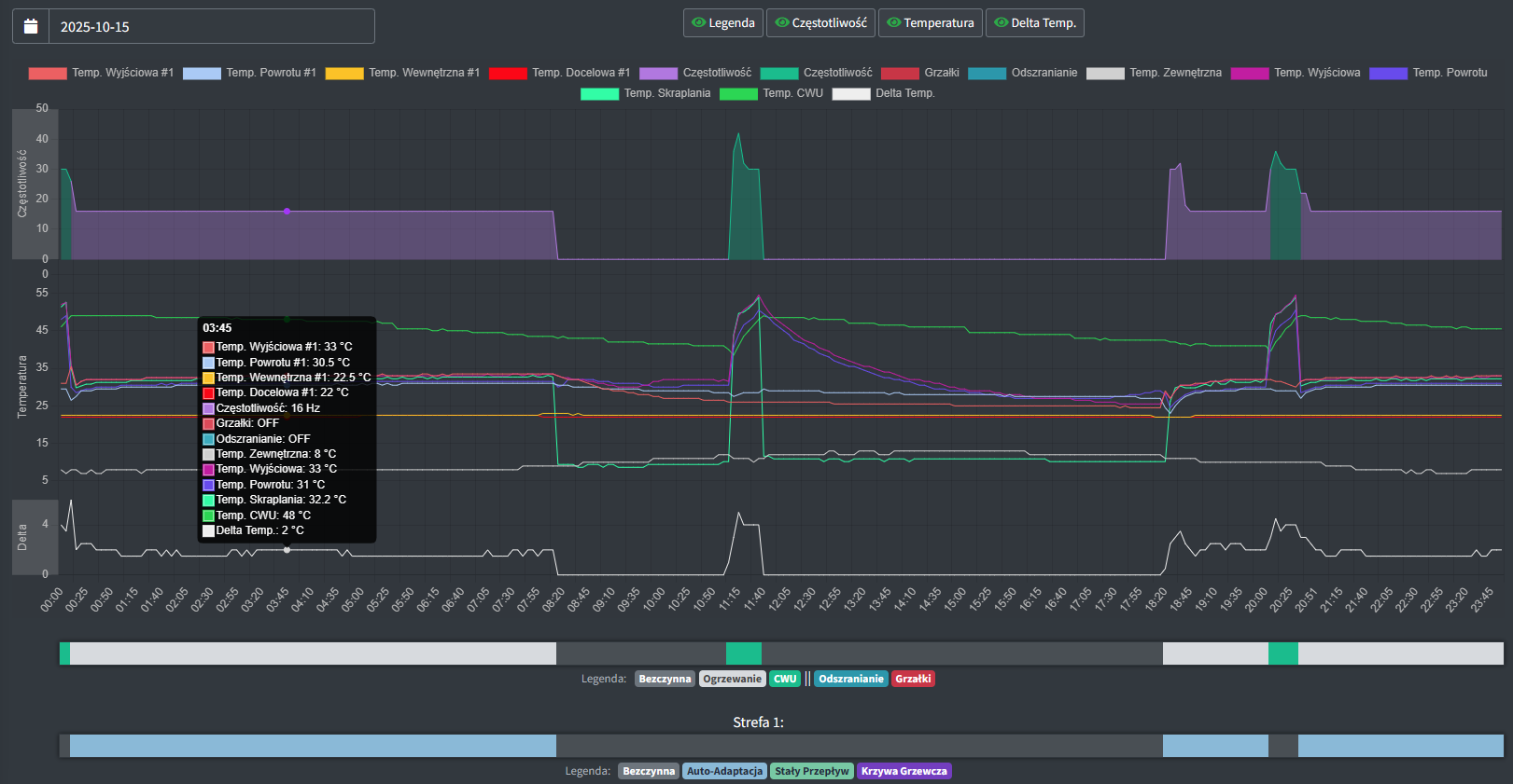

Dzięki, to jest dość istotna informacja, bo to by znaczyło, że (zakładając że mój Ecodan powinien mieć możliwość zachowywać się podobnie), nie muszę się skupiać na zbiciu delty main poniżej 2,0 st., tylko powinenem szukać gdzie indziej.

Może nie jet to tak szkodliwe jak się to przedstawia. Jak się załącza dwa razy na godzinę to nie jest żadne taktowanie.
Odnośnie pyrkania na 16Hz to wczoraj na ogrzewaniu COP=4,89, a 11.10 jak było kilka stopni cieplej na zewnątrz to COP=5,84. W skali prawie całego roku (od listopada 2024) wyszło ok 1400 startów i 4210 godzin pracy.
Na krzywej było znacznie więcej cykli (mniej "ułożona" praca), natomiast autoadaptacja widać, że dba o komfort pracy i komfort cieplny co może podnieść w jakimś stopniu zużycie energii (może z 10%?/ nie pamiętam już i jakoś o COP nie walczę). Patrząc z drugiej strony to te pompy w naszym coraz cieplejszym klimacie się po prostu marnują. Przy 10C to każda może się wykazać, przy -15C i niżej to już niewiele radzi sobie bez grzałek.

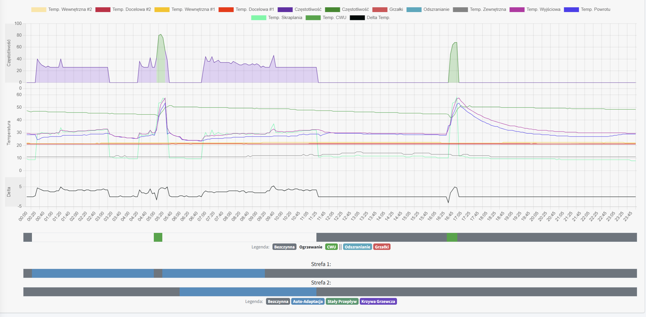

Ten sam Kumpel, który na obu obiegach ustawił mi autoadaptację, zrobił mi też coś takiego, że jak pracują oba obiegi podłogówki, to pompka w pomie działa na 5 biegu (24 litry), ale jak pracuje tylko jeden z nich, to pompka w pompie przełącza się na 2 albo 3 bieg i ma wydajność 14 litrów.
I tak się teraz zastanawiam, jak poustawiać przepływy na rotametrach - czy przepływy za buforem powinny być w przybliżeniu takie same jak przed. Ustawiłem na razie tak, że na każdym obiegu suma przepływów na rotametrach jest około 13 litrów. Na każdej pętli wychodzi mi wtedy około 1,5-1,75. Wychodzi wtedy, że jak pracują oba obiegi, to suma przepływów za buforem jest około 26 litrów, a pompa do bufora pcha 24 litry, a jak tylko jeden obieg, to pompa pcha na bufor 14 litrów, a suma przepływu na pętlach tego obiegu jest około 13 litrów.
Co o tym myślicie? Czy jest jakaś zasada, że przepływy przed i za buforem powinny się równoważyć?

@Jan01 czy Twój kumpel nie chciałby zostać też moim kumplem?... 🤣
Obydwie opcje: zarówno uruchomienie autoadaptacji na dwóch obiegach, jak i zmiana biegu pompy hydroboxu w zależności od tego czy pracuje tylko jeden obieg, czy obydwa - chyba większość właścicieli instalacji z dwoma obiegami chciałoby się dowiedzieć, jak to zrobić.
I już miałem się się cieszyć, ale później uświadomiłem sobie, że mój Ecodan z FTC5 z 2019 r. i tak może tego nie uciągnąć. 😐
Tak czy inaczej - pokazałeś, że da się to zrobić, więc na pewno znajdą się osoby, które będą drążyć temat.
No ale skoro między obiegami PC i iCO jest bufor to one są od siebie całkowicie niezależne i szybkość przepływu w podłogówce w ogóle nie ogranicza przepływu z PC. No to po co regulować pompę obiegowa w PC?
