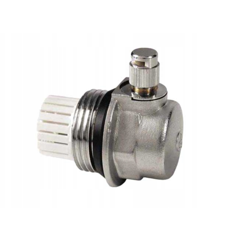

@sambor To jeszcze jedno pytanie. Jak to jest z tymi automatycznymi, pływakowymi odpowietrznikami na grzejnikach w układzie otwartym? Mam zamiar je powyrzucać i dać zwykłe ręczne. Niby pompa CO jest na zasilaniu i nic nie powinno się dziać, ale chyba nie do końca tak jest?

@sambor Jakieś argumenty? Ogólnie chyba żaden automat nie nadaje się do układu otwartego. Przy szybkim przepływie może być zasysane powietrze przez taki automat nawet jak pompa jest na zasilaniu. Niepotrzebne napowietrzanie wody. Zgadza się? Będę jutro demontował i czyścił wszystkie grzejniki z megnetytu, więc powywalałem przy okazji te automaty pływakowe i wstawie zwykłe, ręczne odpowietrzniki.

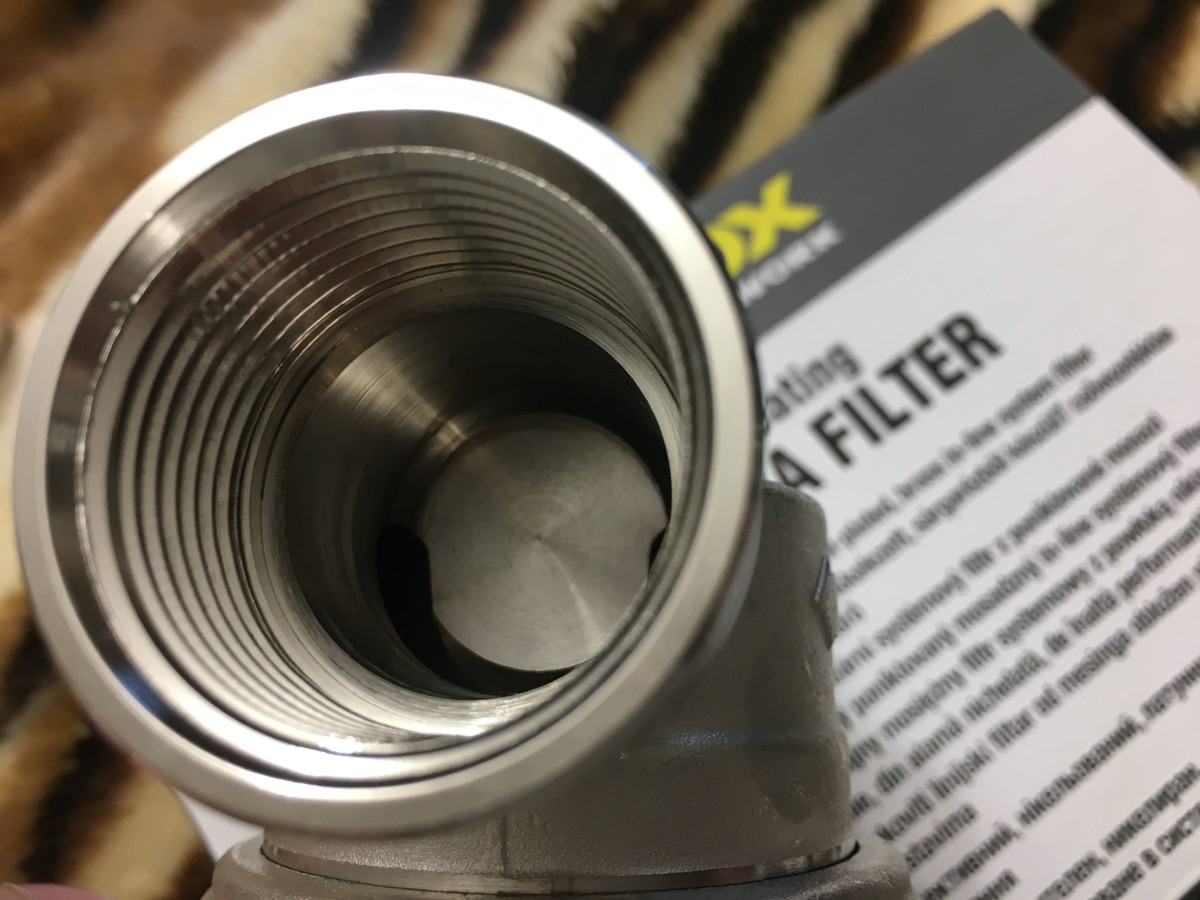

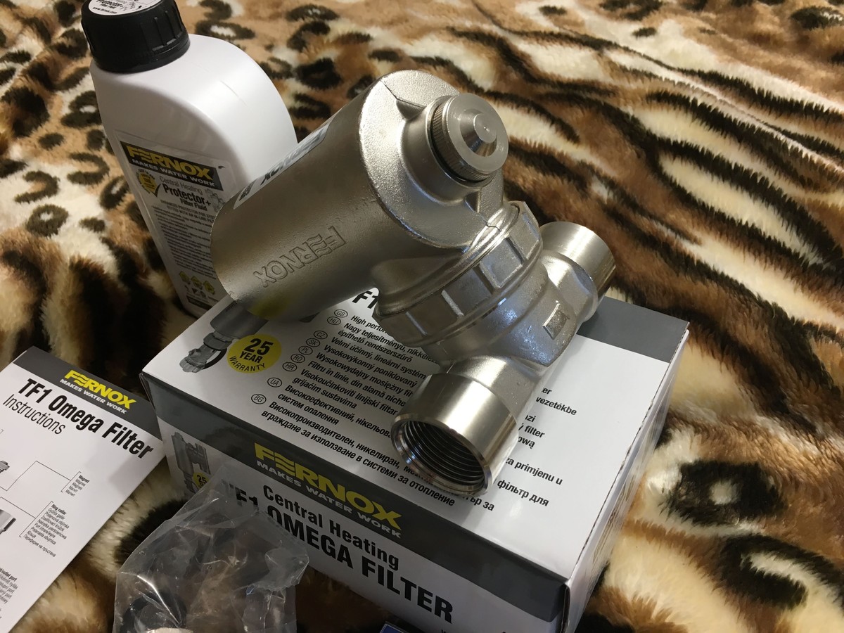

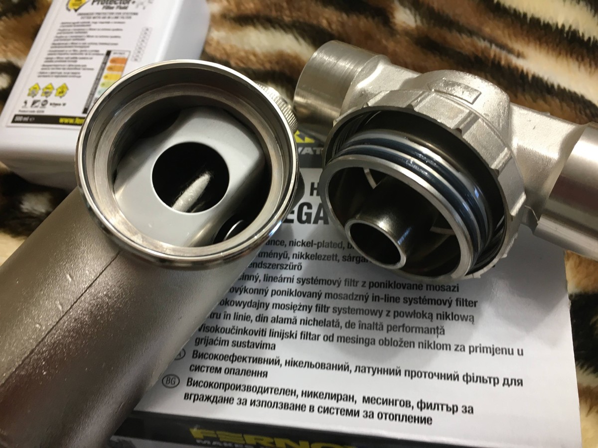

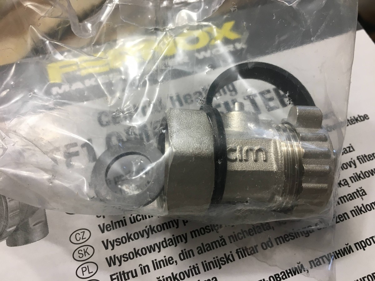

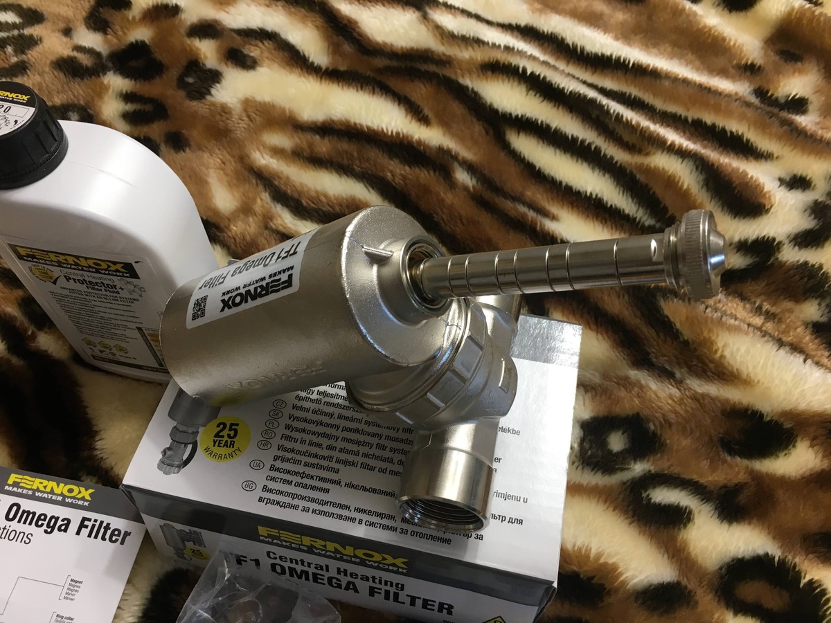

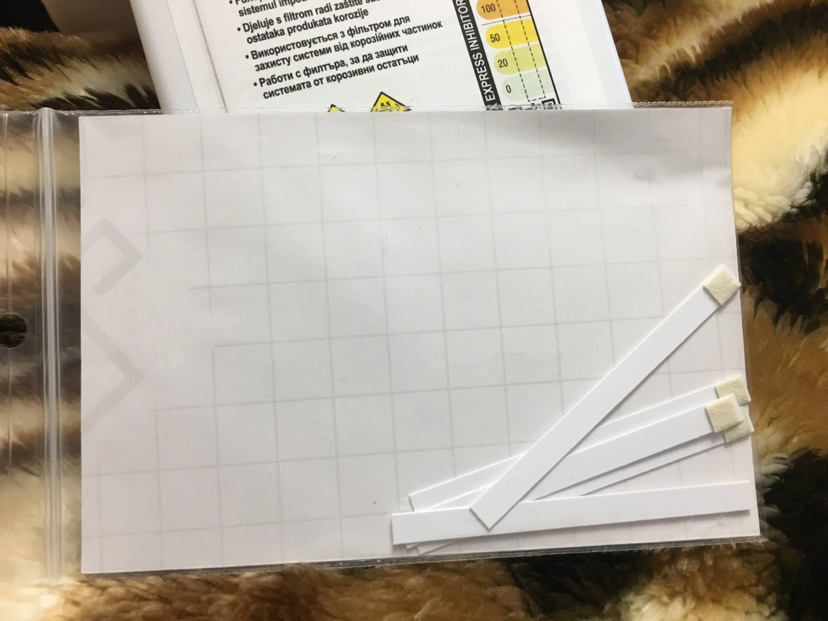

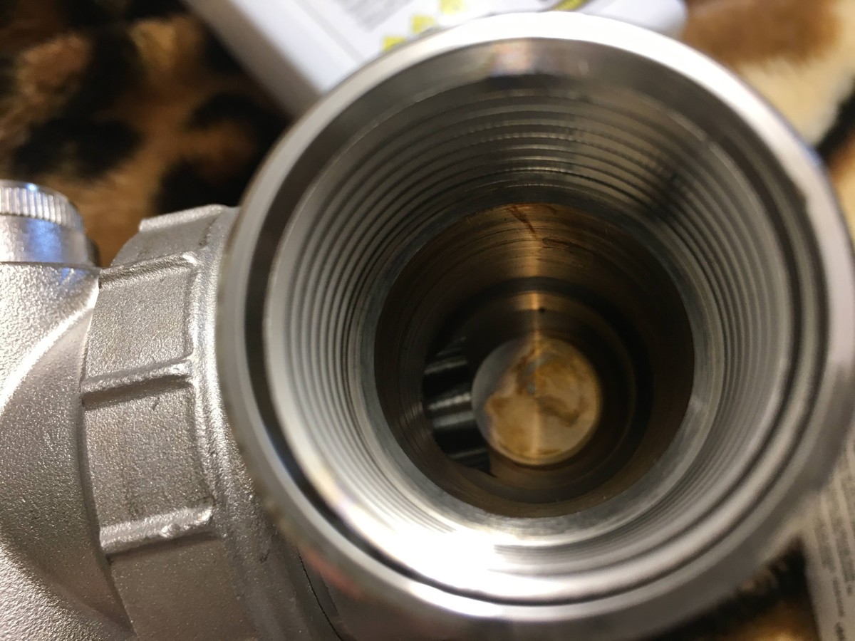

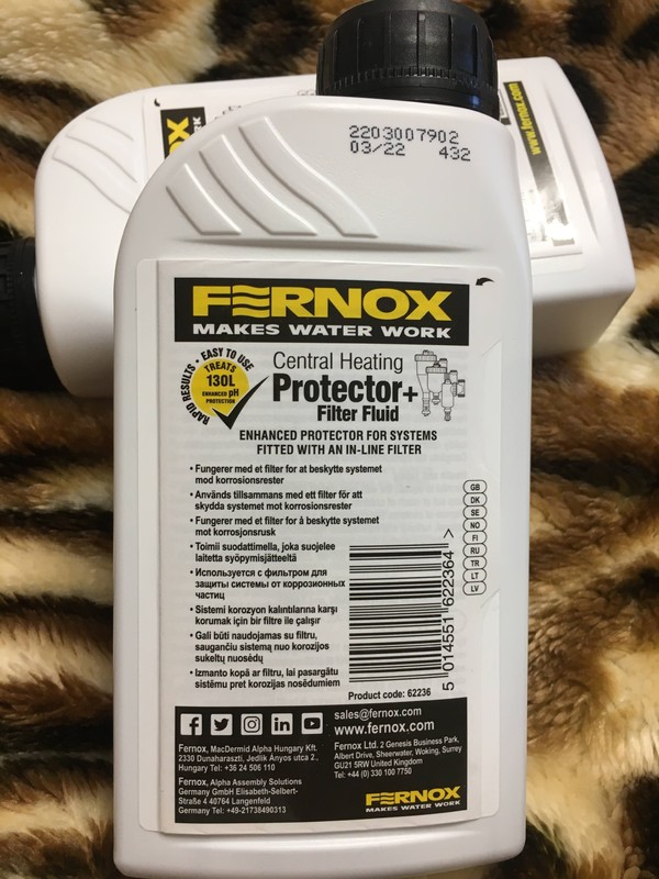

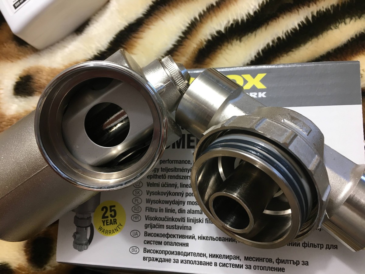

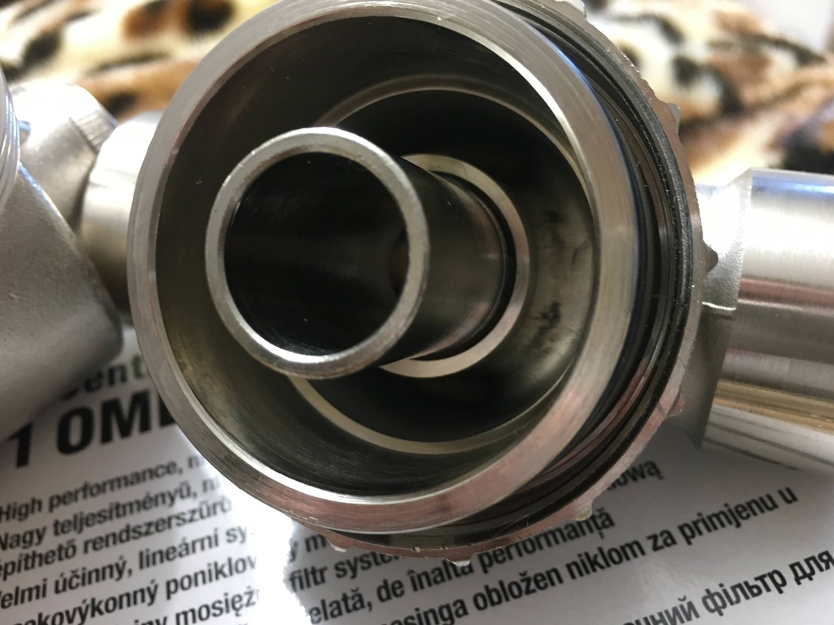

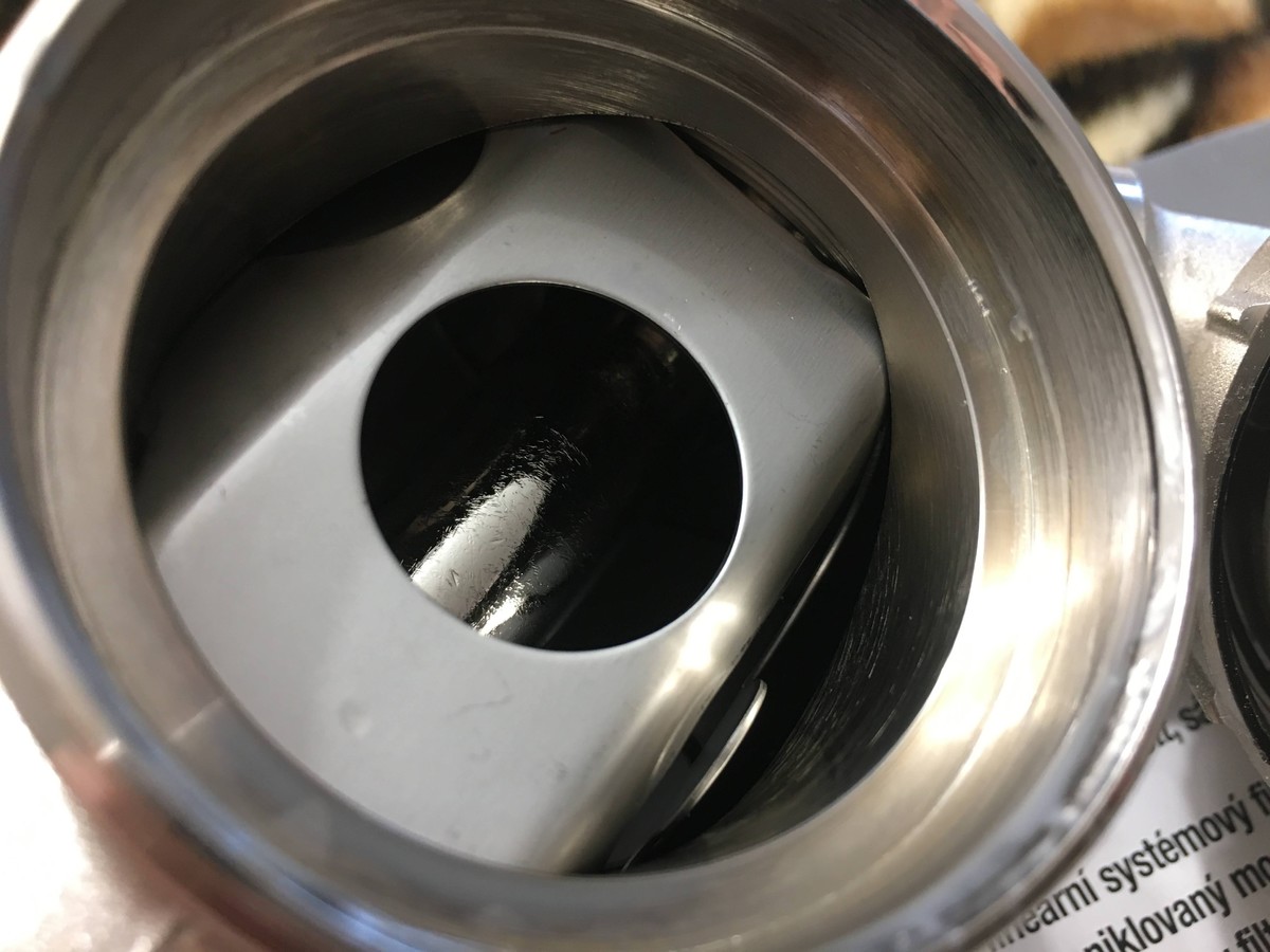

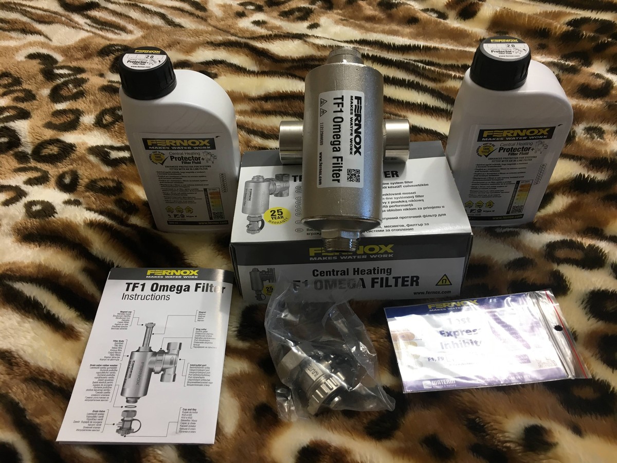

Przyjechał separator zanieczyszczeń Fernoxa. Pierwsze wrażenie robi bardzo dobre. Bardzo masywny, grubościenny, ciężki, ale kompaktowy. Obudowa mosiężna a w środku ten separator z nierdzewki blachy. W sumie tutaj nic nie może być magentycznego, bo jest magnes neodymowy. Wygląda jakby miał pracować przy ciśnieniu 100 barów. Wersja z GW 1". Takie coś każdy powinien mieć u siebie w instalacji. Bez względu, czy to układ zamknięty, otwarty, czy grzejniki, albo podłogówka. Mój błąd, że tego nie mam od dawna... Niestety muszę kupić nową pompkę, bo przyłącze separatora jest za szerokie. Musi być teraz pompka 130 mm, więc zyskuję 50 mm przestrzeni, więc wejdzie separator z dużym luzem między pompką a filtrem skośnym.
Kilka fotek:
IMG_0953.thumb.JPG.832857ffda5877aecf9ed683a619a59c.JPGIMG_0952.thumb.JPG.0984ee6d1e16e97dd1ecf5159cf3aba8.JPGIMG_0951.thumb.JPG.ce83e73e8461ec4be213016eccf367b3.JPGIMG_0950.thumb.JPG.a7b3bff9e458b617acead04903e9b13c.JPGIMG_0949.thumb.JPG.7b10cb907d3e9173b8d3f891ad27693a.JPGIMG_0948.thumb.JPG.de398d87d8c067e8c34bd4e3f628539b.JPGIMG_0947.thumb.JPG.c837202aef730622f52cce3d898a3f21.JPGIMG_0946.thumb.JPG.63029fc7cc67816bac14b1fa5d5ee3c8.JPGIMG_0945.thumb.JPG.1ce0b85357d251319566c704eaa41a9e.JPGIMG_0944.thumb.JPG.6a1491922015dea6be6b37fa6e8a0b46.JPGIMG_0943.thumb.JPG.fca0be238ac0990487ad89a1d4d8a511.JPGIMG_0942.thumb.JPG.d31235680e83057b941304c02c8fbd4a.JPGIMG_0941.thumb.JPG.e7e79ad78bb4f083cf23549c3421352d.JPGIMG_0940.thumb.JPG.7e1f177cef84901c25e92e6444dd87aa.JPGIMG_0939.thumb.JPG.71656c4ec06ad0e54149fa7b884dc2dd.JPG

Niestety, Wilo Yonos Pico Plus na rynek polski nie będzie dostępny w rozstawie 130 mm. Żeby zmieścić separator zanieczyszczeń to muszę, albo zmienić pompkę 180 mm na 130 mm, albo wywalić filtr skośny przed pompką i zastąpić go separatorem. @samborTwoim zdaniem separator zanieczyszczeń może całkowicie zastąpić filtr skośny? Czy to nie jest dublowanie tego samego z taką różnicą, że skośny zbiera zanieczyszczenia zgrubnie i zależy to od wielkości oczka sitka a separator robi to dokładniej poprzez ruch wirowy i ściąganiu zanieczyszczeń niemetalicznych do osadnika na dnie separatora i magnes neodymowy(9000 gausów), który zatrzymuje zanieczyszczenia magnetyczne.
Edytowane przez emigrant
@samborCzyli jednak, żeby został filtr skośny. Hmm, no nic, trudno. Trzeba szukać dobrej pompki z rozstawem 130 mm, albo wziąć ten nowy model Wilo Yonos Pico 1.0 bez biegów I II III. To pompka do CO, więc teoretycznie i praktycznie powinna pracować na zmiennej różnicy ciśnień Δ p-v przy grzejnikach(10 z czego 3 mają głowice) a nie na stałej prędkości. Stała prędkość to do bojlera, albo do krótkiego obiegu kotłowego.
