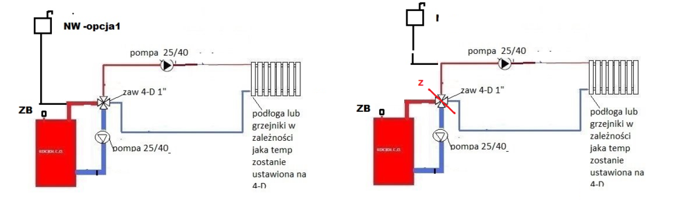

Ale jak rozumiem chodzi wam o podłączenie tego pojemnika do kotła.
To znaczy, że Ty oraz instalator nie widzicie różnicy pomiedzy dwoma szkicami i uważacie, że obydwa są OK? To wyobrażcie sobie, jak wyglada zabezpieczenie kotła w razie zamknięcia 4D na instalację.
Dobre warunki do wielkiego bum. A instalator... Janusz raczej.
Ok to proszę mi wytłumaczyć na czym ma polegać praca pompy na powrocie przed zaworem 4D bo chciałbym to zrozumieć zanim zacznę drzeć się na instalatora a co do baniaka to zaraz zejdę i sprawdzę.

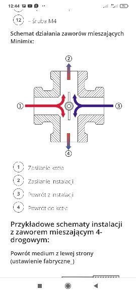

Zawór 4D działa jak małe sprzęgło i potrzebuje do prawidłowego działania dwóch pomp.
Gdybyś miał samą podłogówkę, właściwie zamontowany 4D oraz odpowiednie średnice rur na obiegu kotłowym mieszacza, to prawdopodobnie wystarczyłaby jedna pompa. W Twoim przypadku, potrzebna druga pompa.
12 minut temu, Krzysztof1982 napisał:
pompa kotłowa ma być podpięta na powrocie jeszcze przed zaworem 4d tak

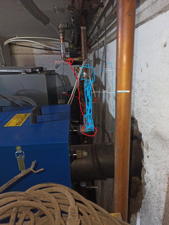

Kol. @Oldek w poście #39 wskazał gdzie ma być "zespół pompowy" .
https://super-kociol.pl/content/17-zawor-4-drogowy108f06b70f70232b28c9c081f1b78428.jpg&key=62435a9ecc3cd42f27e38329a5e77841935bbc6fc653c26c31224d6b5d09de1d
Zajrzyj do tego linka i wtedy zrozumiesz jak działa zawór 4D. A żeby zapewnić właściwą temperaturę powrotu to musisz zainstalować pompę na powrocie z zaworu. Masz za małe srednice rur aby działało to grawitacyjnie.
Dzisiaj będzie monter to mu powiem co i jak ale najpierw w ryj dostanie tak ku pamięci...... słuchajcie pompa ma być podpięta na powrocie ale rozumiem że zaraz za kotłem i podłączyć jako c.o 2 w sterowniku tak?? a co do odpowietrzacza to mam pytanie bo już z teściem myślimy jak to zrobić.
1. Dołożyć rurę z kotła i połączyć z rurą C.O omijając pompy i zawory
2. dołożyć rurę taką 50cm od kotła w górę i zakończyć automatycznym odpowietrznikiem
Kolega Oldek wcześniej zaznaczył Ci na czerwono,na jakim odcinku masz wstawić pompę. Masz tu jeszcze na zielono symbol pompy,tu należy ją zamontować. O jaki odpowietrzacz Ci chodzi? 66d4c8c675d9ec8f62bdf7cb654b8a47.jpg
Mówiliśmy tu o niewłaściwym wpięciu w instalację naczynia wyrównawczego. Aby to dobrze zrobić niestety należy ciągnąć dodatkową rurę ( stal 1" lub Cu 28mm) do naczynia,które masz już zamontowane. Ważne aby nie było na tej rurze żadnych zaworów i przewężeń,oraz aby była prowadzona w miarę prosto. Ale wiadomo że nie zawsze się tak da. Lecz np. zamiast kolanka 90 stopni możesz zastosować dwa po 45 stopni. Miejsce wpięcia rury od naczynia również zaznaczył Ci wcześniej kolega Oldek. Ja zaznaczyłem Ci to na zielono. Zamiast kolanka dajesz trójnik. Do niego podłączasz zasilanie zaworu/CO,a do kolejnego wyjścia wkręcasz rurę od zbiornika wyrównawczego. 026f3211a0fd02f4102294d32303ffe8.jpg
Aha no ok bo na dole ta rura dochodzi do powrotu do pieca a z lewej jest powrór z c.w myślałem że pompa ma być na głównej rurze od pieca a na to wychodzi że tylko na róże powrotu C.O
Co do odpowietrzacza czy też zabezpieczenia pieca. Chodzi o to że rura która idzie do zbiornika zbiorczego który jest 20L i znajduje się na poddaszu jest na tej samej rurze co zawór 4D i pompa C.O a jak ja zrozumiałem rura ma iść bezpośrednio do zbiornika omijając zawór 4D i pytanie moje jest takie jak to zrobić.
Na zdjęciu są dwa pomysły
1. czerwony - aby zamontować rurę z kolanka do rury C.O pomijając zawór 4D
2.niebieski - kupic kawałek rury i na szczycie zamontować automatyczny zawór odpowietrznik
pompy powrotu tym razem nie montuje producent sterownika mówi że może być ale nie musi a producent pieca mówi że powinna być ale jak mam zawór 4d to jeden sezon mogę odczekać i zobaczyć jaka będzie temperatura i po sezonie ewentualnie zamontować i tak zrobię. Co do połączenia ze zbiornikiem omijając wszelkie zawory to monter już jest i już robi.
