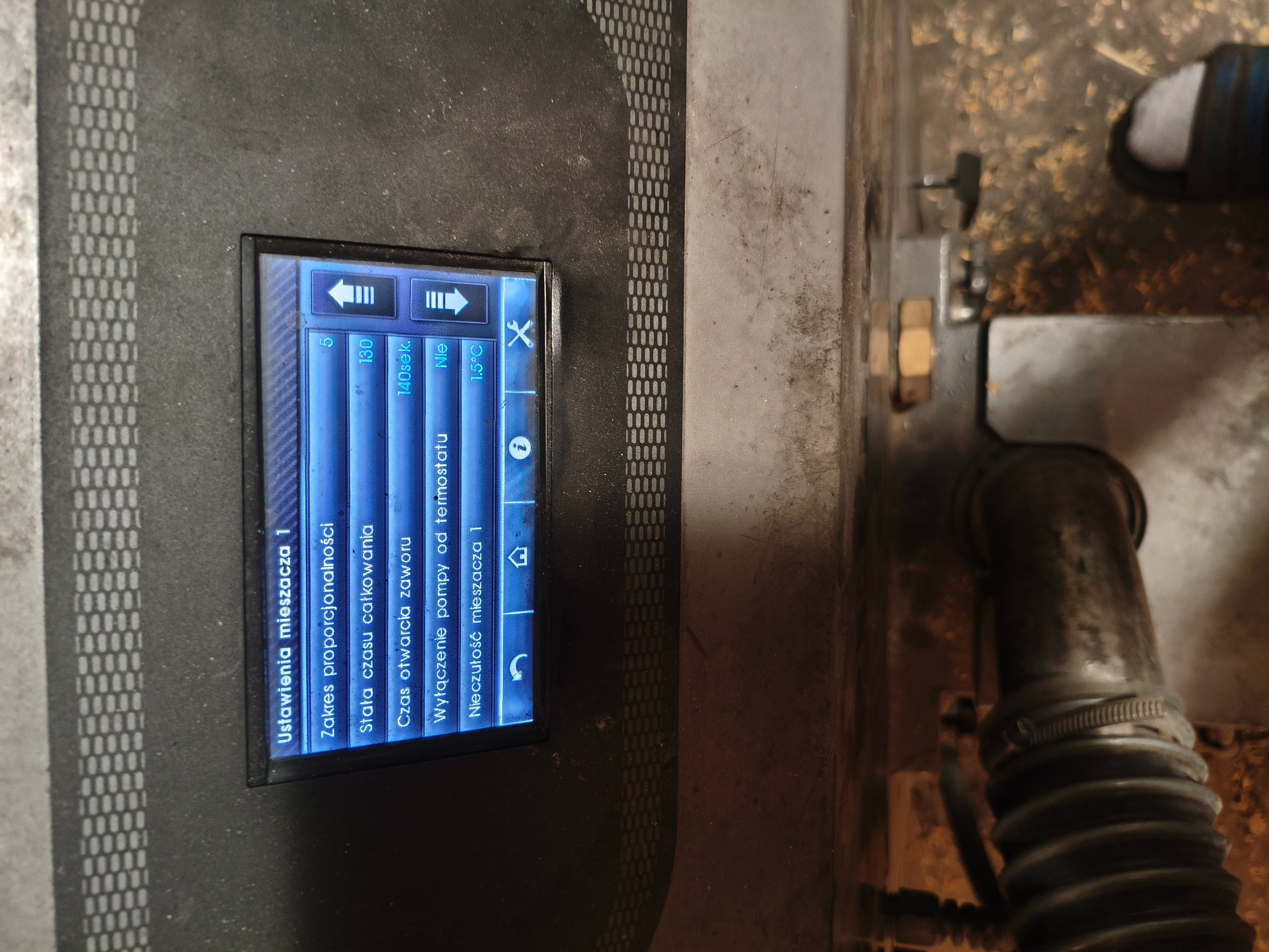

W tym menu że zdjęcia poziomego wszystko kumam, stosowałem to wielokrotnie, włączenie wyłączenie pompy od mieszacza. W kotle mogę wybrać menu kotła "wybór termostatu" lub nie używać termostatu to samo w menu mieszacza, ale to drugie menu serwisowe 0123 zaawansowane Tryb termostatu tak/nie, wyłączenie pompy CO tak/nie, nie mam pojęcia czego dotyczy, ale ma wpływ na pracę. Gry wybiorę tryb termostat kocioł nie patrzy na nic tylko od razu się wyłącza, gdy wybrałem wczoraj przy osiągniętej temp na ecoster wyłączenie pompy CO "tak" to kocioł pracuje dalej nie zważając na termostat, gdy wybieram nie to kocioł przechodzi w nadÓr, po czasie nadzoru się wyłącza.

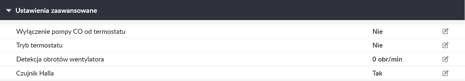

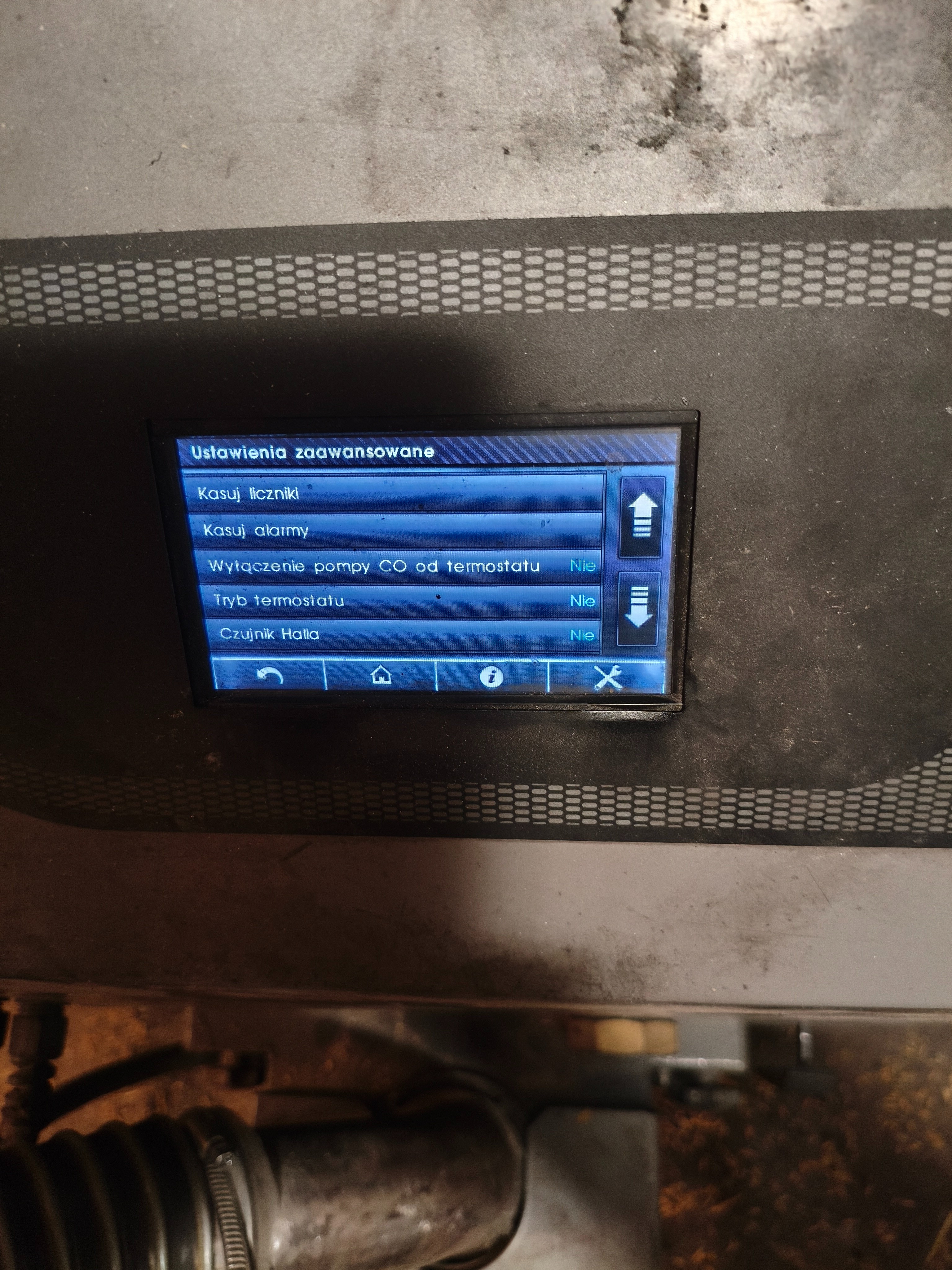

Ecoster jako termostatusinbyć wyłączony w kotle, a w ustawieniach mieszacza włączony bez możliwości wyłączenia pompy?
wszędzie gdzie masz cos związane z termostatem musi być na OFF/Nie/0, wtedy ecoster działa jak zwykły termometr i panel do obsługi kotła.

Czyli i na kotle i na mieszaczu wyłączyć sterowanie termostatem?
Tak, wszędzie wyłączyć.

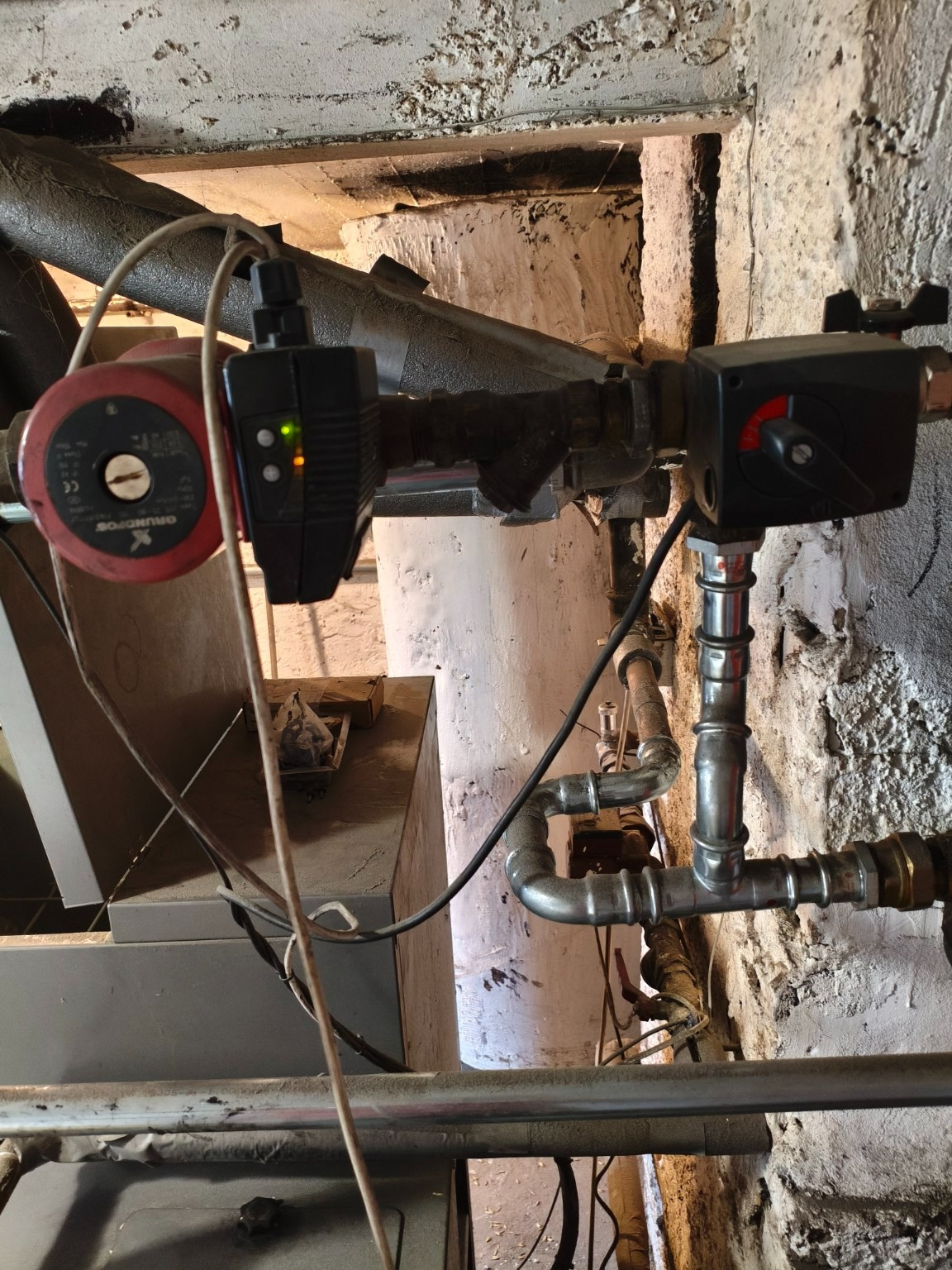

Instalacja przy kotle: pompa  zawór 3D z siłownikiem, sprzęgło, ATV 55 stopni, pompa kotłowa
